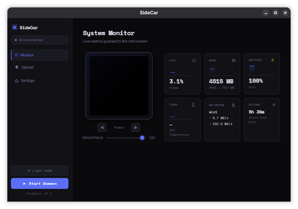

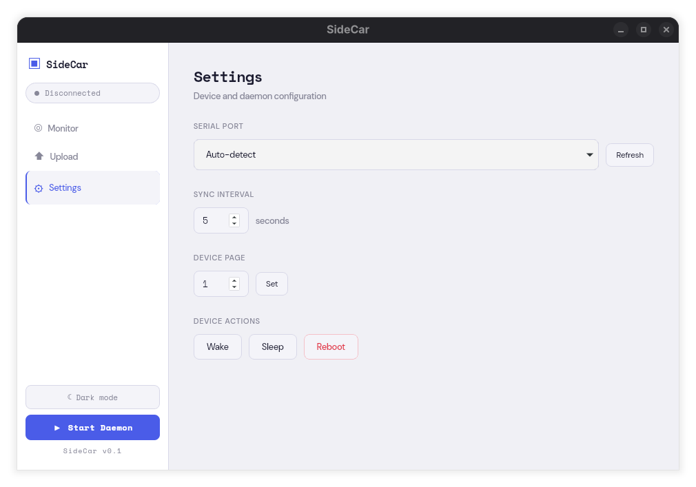

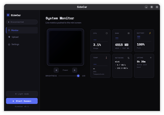

o App ainda esta em faze beta pelo qual so podemos realizar por enquanto coisas como desliga-a , ligala , reinicial-a , e establecer fotos e gifs , mais tudo bem simples por enquanto,
mais fica como uma 2da telinha para disponer informacoes , como status de rede, temperatura dos perifericos e demais

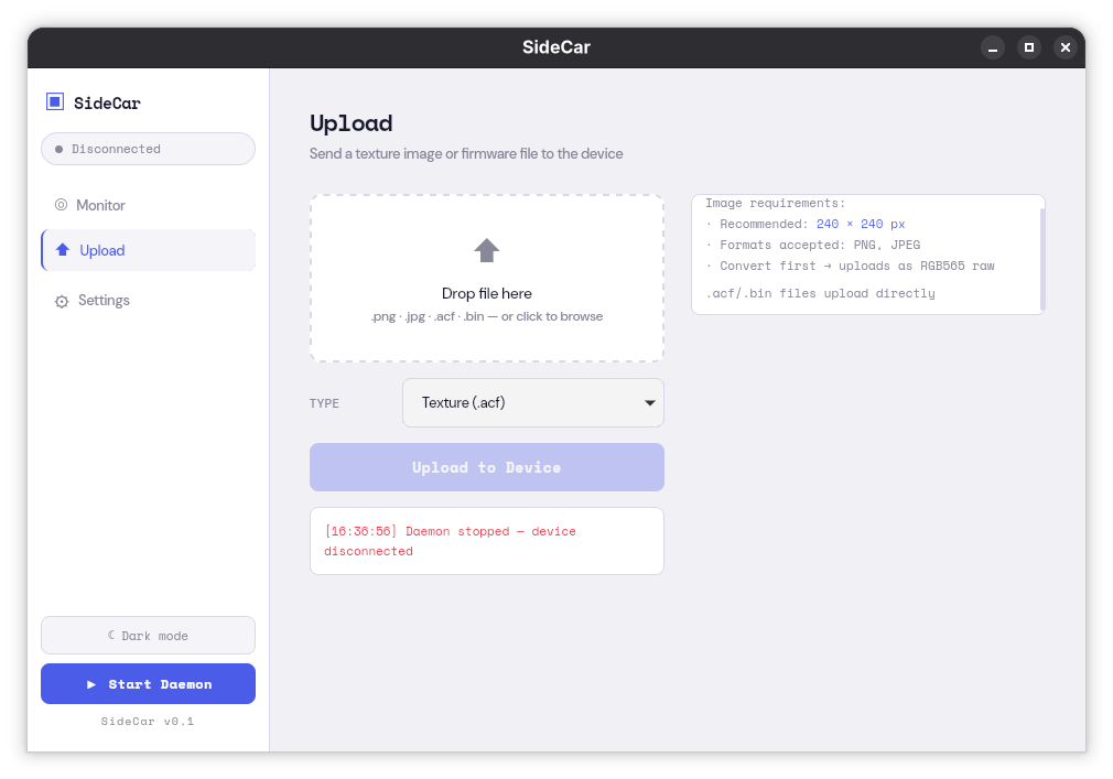

O Download ainda não está disponível?
Não, como o app ainda esta em processo de desenvolvimento não tem um beta pronto, apenas o código-fonte que voce pode compilar no seu computador e testar, mais assim que tiver uma versão medianamente estável estará disponível pra o pessoal ir testando

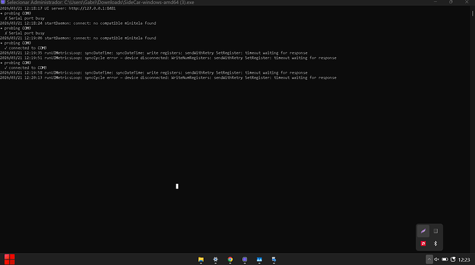

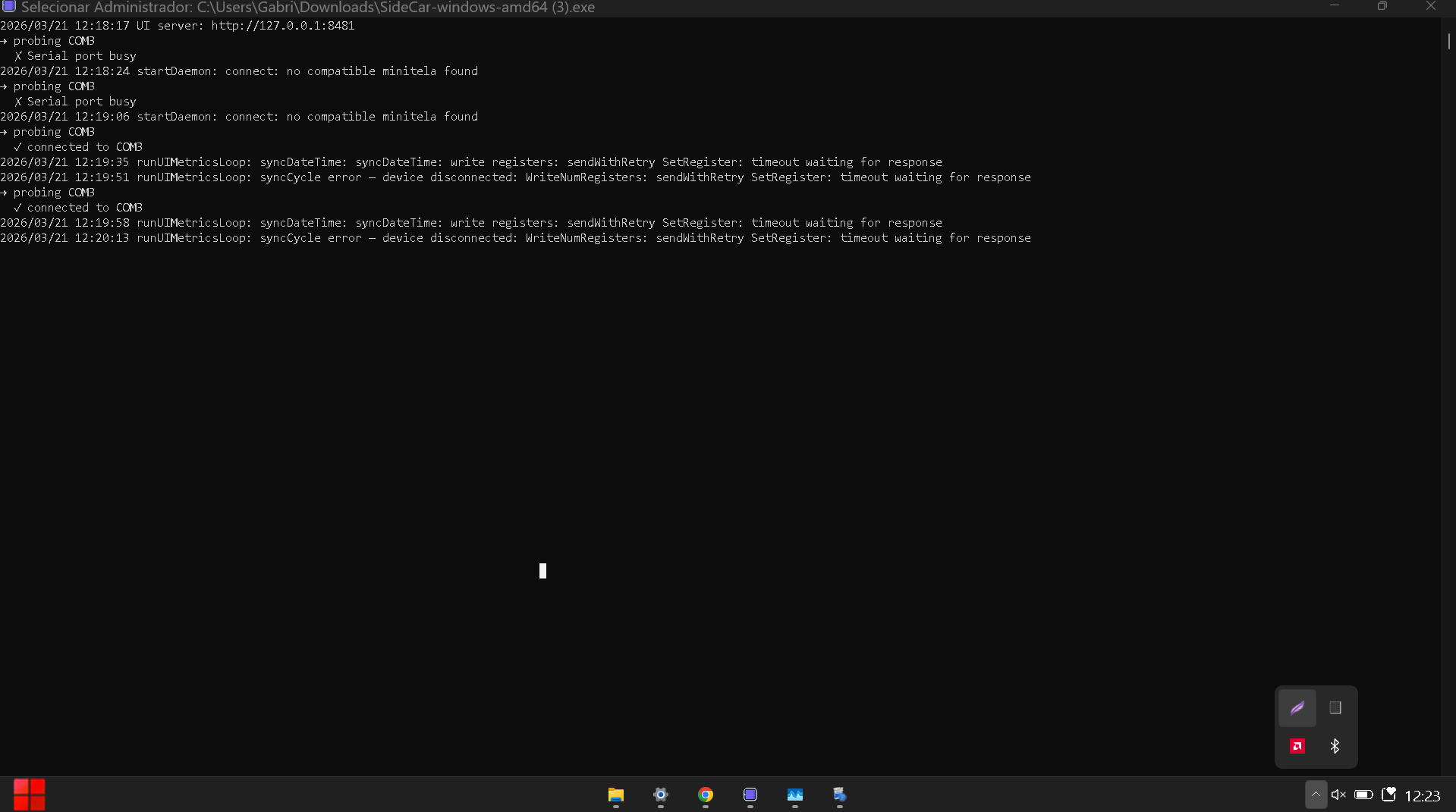

Boa noite, não está funcionando no R15M com R5 625U no Windows 11 for Workstations, minha máquina está original de fábrica.
Boa tarde , poderia me dizer o comportamento que esta recebendo do aplicativo ? para a gente poder mejorarlo cada vez mais ?
pela imagen fornecida vejo que ainda nao deu start no aplicativo e mais uma coisa
Voce abriu o aplicativo como administrador ? pois ele precisa accesar a comunicacao serial com o hardware e precisa ser executado com esses permisos

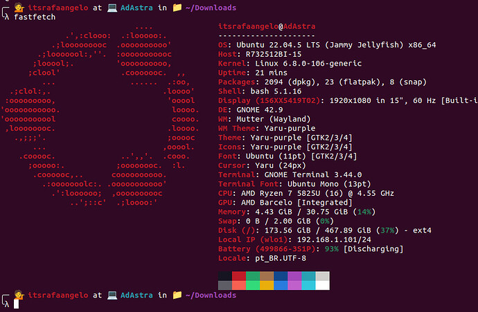

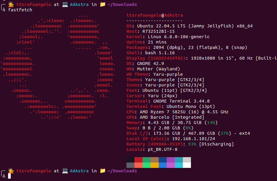

Estou tentando rodar o SideCar em minha máquina desde hoje de manhã e venho enfrentando alguns erros que sinceramente não sei o que pode ser. Você poderia me ajudar a entender oq está acontecendo?
sudo ./SideCar-linux-amd64
Overriding existing handler for signal 10. Set JSC_SIGNAL_FOR_GC if you want WebKit to use a different signal
2026/03/19 23:13:42 UI server: ``http://127.0.0.1:8481
→ probing /dev/ttyACM0
✓ connected to /dev/ttyACM0
2026/03/19 23:13:53 runUIMetricsLoop: syncDateTime: syncDateTime: write registers: sendWithRetry SetRegister: Port has been closed
2026/03/19 23:13:58 runUIMetricsLoop: syncCycle error — device disconnected: WriteNumRegisters: sendWithRetry write SetRegister: input/output error
→ probing /dev/ttyACM1
✓ connected to /dev/ttyACM1
2026/03/19 23:14:21 runUIMetricsLoop: syncDateTime: syncDateTime: write registers: sendWithRetry SetRegister: Port has been closed
2026/03/19 23:14:26 runUIMetricsLoop: syncCycle error — device disconnected: WriteNumRegisters: sendWithRetry write SetRegister: input/output error
Estou rodando no Ubuntu 22.04
Agradeco muito pela forca , realmente ajuda muito e motiva bastante saber que tem pessoas apoiando ,e sobre tudo utilizando
Obrigado pelo feedback , pelo visto nesses errores o problema e a porta Serial que esta se fechando ou desconnectando , nao da pra saber muito bem pois sao muitos fatores, mais no momento o funcionamento do aplicativa vai sendo mais o menos isso , as vezes disconecta por inactividade , outras por algum erro e por ahi vai , estou sempre que posso tentando melhorar a estabilidade da app , mais trabalhar com hardware externo e sem documentacao e algo complicado baseado no teste e erro
