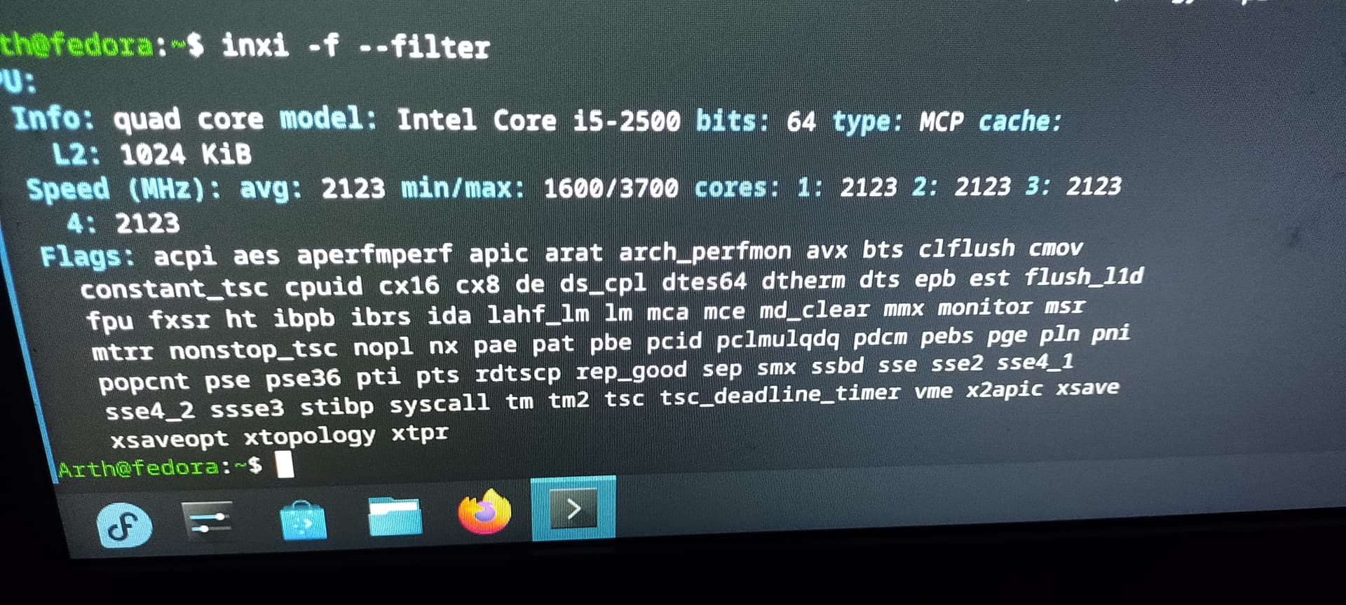

tá aqui as informações que pediu.

Outra coisa que pode tentar também, caso possua ou conheça quem tenha, é conectar um HUB de portas USB3.0(azul) de preferência que seja um hub com fonte de energia própria. Após conectá-lo conectar o microfone neste HUB e verificar funcionalidade. Mesmo que seu computador não tenha USB3 nativo, o HUb vai negociar USB2 e tentar manter esse padrão. Digo isso pois seu i5 é segunda geração e você não explicitou qual é a placa mãe e nem se há USB3 ou conector azul em seu gabinete.

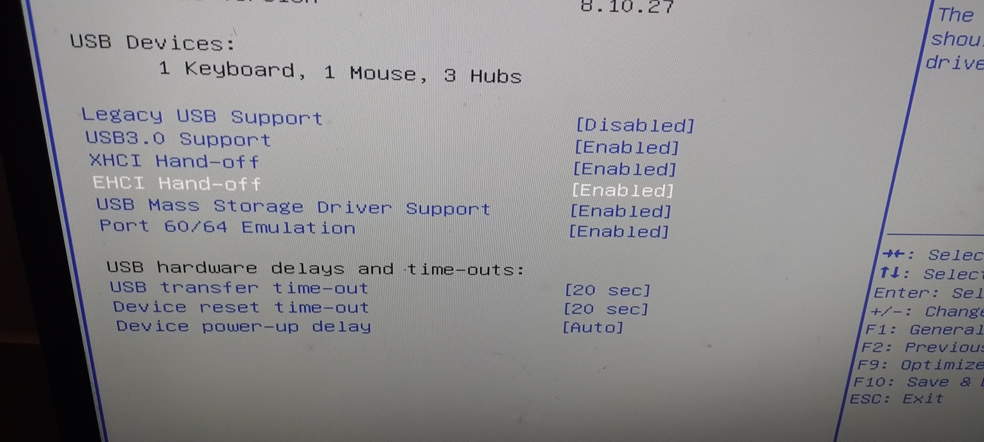

Também, testar as questões na configuração de BIOS/CMOS conforme indiquei ao outro usuário:
USB Legacy → DISABLE (mudar para disable)
USB EHCI (handoff) → ENABLE
USB xHCI (handoff) → ENABLE (essa não deve existir dado que não tem USB3, mas vai que…)

tambem ja tina testado com um hubusb, mas o meu não tem fonte propria e não resolveu. nao funcionou a configuração da BIOS mas tá aqui um foto

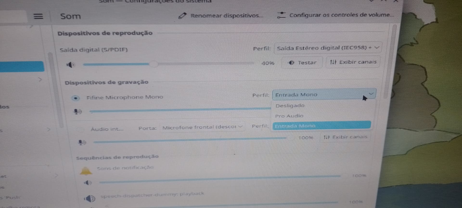

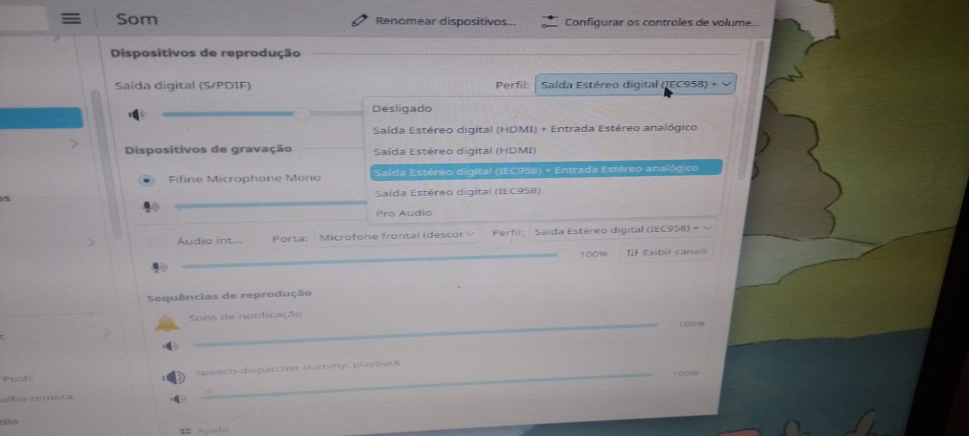

No PulseAudio Volume Meter indo na aba de propriedade ou de dispositivo o microfone aparece lá,certo? Quanto ao perfil/profile coloca ele em Stereo Full Duplex ou então somente Stereo Input. Isso é um padrão, mas caso o seu tenha profiles diferente tira um print da tela. Ao selecionar o profile Stereo Input você terá ele preparado apenas para capturar áudio. Dai é só ir na aba de Entrada e colocar o volume do MIC em 100% ou seja está totalmente aberto para captar som deixando passar todo o volume. Inclusive vai ter uma barra de indicação de som sendo captado em tempo real nessa aba de entrada logo relacionada ao Fifine.

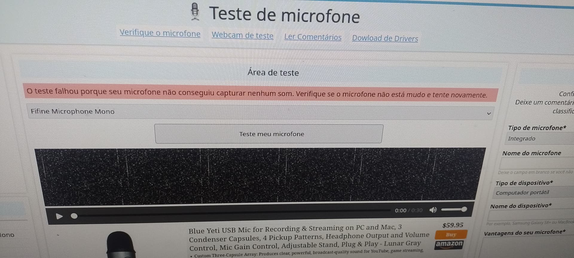

Utilizando um gravador qualquer ou até mesmo um site de teste verifique se está funcional.

Na configura de áudio tem essas opções mas não tem o que tu falou
No site que usei pra testar o microfone da essa mensagem
tem alguma coisa que possa fazer ou so desisto de usar meu microfone?
Legacy e xhci enable o resto disable.
Qualquer problema deixe a bios como padrão.
Com f1 você vê a tecla, mas normalmente é f7

eu ja fiz esse esquema da bios como na foto acima,mas não custa tentar denovo. meu microfone é usb.
