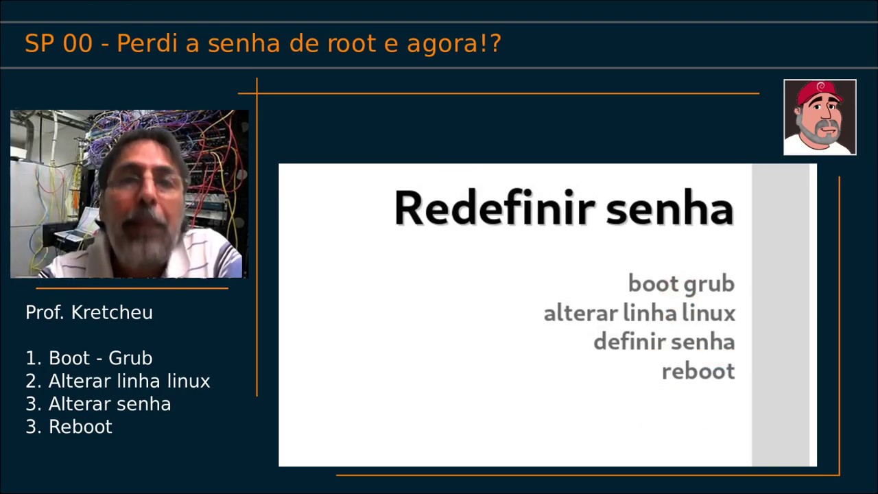

Vc tem a opção de resetar a senha do root:

Amigo, consegui entrar no modo root. Segui o vídeo e consegui alterar a senha. Agora te confesso que sou iniciante no linux e ainda estou estudando terminal e etc, inclusive minhas anotações estão salvas no notebook. Dito isto, tenho dificuldade para realizar a limpeza que você mencionou anteriormente apenas pelo terminal. O que está com uso 100% é /dev/sda2, montado em / , acredito que seja a raiz. Tenho certeza de uma coisa, o que mais está consumindo memória é a steam, mas não sei como desinstalar os jogos pelo terminal. Estou pesquisando pra achar uma forma de encontrar os arquivos nos diretórios e apagar.

Primeiramente, agradecer ao @Deleterium e a todos que tentaram me ajudar. Deu tudo certo, gritei de felicidade aqui pois achei que não teria solução. Aproveito para dar um breve resumo de tudo e a solução.
Minha SSD ficou com 100% de uso e não conseguia mais logar e utilizar a interface gráfica, ou seja, inicializar o sistema. Não lembrava a minha senha root para poder acessar o terminal virtual, então fiz o que estava indicado no vídeo que o @Deleterium enviou aqui no tópico, redefini a senha root e tive acesso ao terminal. Uma vez no terminal, fui aos diretórios /var/log e deletei os arquivos que terminavam com “.gz”, depois disso fui aos diretórios /tmp e /var/tmp e exclui vários arquivos também. No meu caso isso foi o suficiente para abrir espaço para que a interface gráfica fosse inicializada, após a inicialização desinstalei alguns programas desnecessários e está tudo normalizado no momento.
