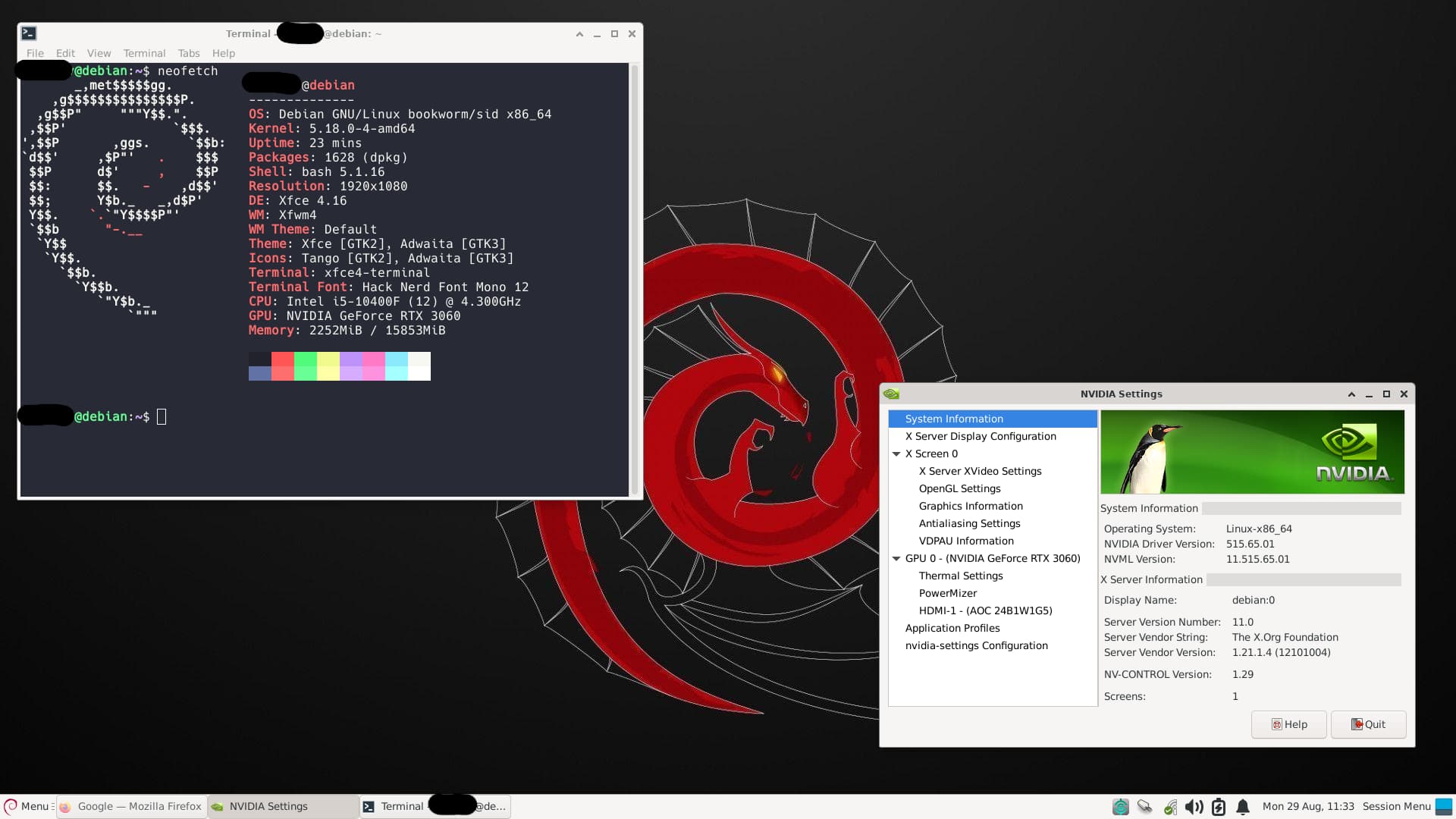

Bom dia. Sempre usei base Debian e agora decidi usar o próprio Debian (testing) usando o XFCE como interface gráfica. Como uso o firefox como navegador padrão e os aplicativos que uso a maioria tem versão .deb ou flatpak ou appimage acredito que não será problema haha. A única diferença até agora foi como instalar o driver mais atual da nvidia que precisou um pouco de editar alguns arquivos e instalar usando o .run do driver (no ubuntu bastava um $ sudo apt install nvidia-driver-515), mas tá funcionando (até orgulhoso de ter feito funcionar :face_holding_back_tears: ). Um link de como ficou:
Se alguém tiver alguma informação sobre usar o Debian, por favor, deixe nos comentários que vou adorar ler. Vou também usar para jogar além de estudos.
