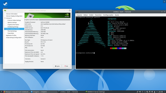

Aqui no arch coloquei pra funcionar, funciona da mesma forma no ubuntu. fiz um script semelhante ao prime-select do ubuntu para alternar entre as duas, até o momento tudo está funcionando de boa, vulkan, nvidia-settings.
Isso não é o bumblebee.
Você pode compartilhar o script pra eu dar uma olhada? :slight_smile:
https://github.com/WeeDeadPixels/prime-selector, tá aí, é algo bem bobo na verdade, ele exclui a configuração do driver da intel e coloca as configuração da nvidia, e quando você desativa a nvidia, ele faz o caminho inverso excluindo as configurações da nvidia e coloca as da intel.
blz obrigado por compartilhar :slight_smile:
