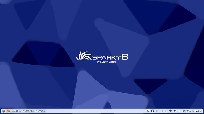

Instalei o SparkyLinux, testei e estou gostando bastante. Uso apenas o Warehouse para gerenciar softwares, e o sistema é bem leve, consumindo poucos recursos.
