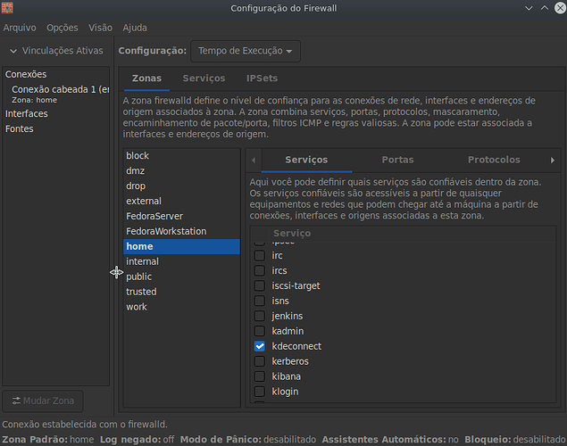

Segue tela de configuração do KDE Connect. Se tento abrir o app em si ou o indicador, nada acontece:

Usa algum serviço de firewall? Se sim o serviço kdeconnect deve estar habilitado. No meu caso funcionou somente após habilitar tanto em tempo de execução quanto em modo permanente

Pois é, eu me esqueci da Firewall, uso a versão nativa do Ubuntu MATE 20.04.
Mas é que como ele libera acesso a todos os programas que pedem acesso à rede (navegadores, Electron Player, Thunderbird, Signal etc.), nunca que ia imaginar que ele teria bloqueado o acesso do KDE Connect. Vou fuçar aqui, mas nem tenho muita ideia do que fazer. Ele me parece que funciona como a Firewall do Windows, teria que criar as regras nele, não? Pois a aba de regras está vazia, eu só ativei e mais nada…
Só pra constar que funcionou! Fiz uma regra na Firewall e agora eles se reconhecem!! Muito obrigado mesmo - eu estou acostumado ao ZoneAlarm, que quando algo pede acesso, me pergunta… rs
