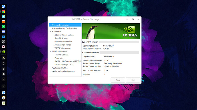

Legal o tuto, só que este tutorial é pra quem usa Debian e o esquema que ele faz para instalação do Driver é exatamente o mesmo que o tutorial que o @bitpickle achou, ou seja, via instalador do site NVidia.
Outro ponto é que, pra quem usa Debian Stable, basta habilitar o repositório backports, pois ele já tem o NVidia 418, veja aqui
Habilitando este repositório no Debian, depois basta instalar fazendo o comando apt install nvidia-driver (como super usuário) e pronto.
O repositório que indiquei está compilado usando as próprias bibliotecas do Deepin, então dá pra instalar sem acabar instalando pacotes Debian e mesclando a Distro.
