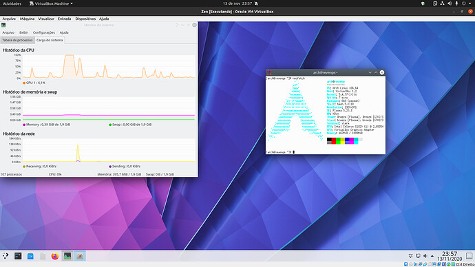

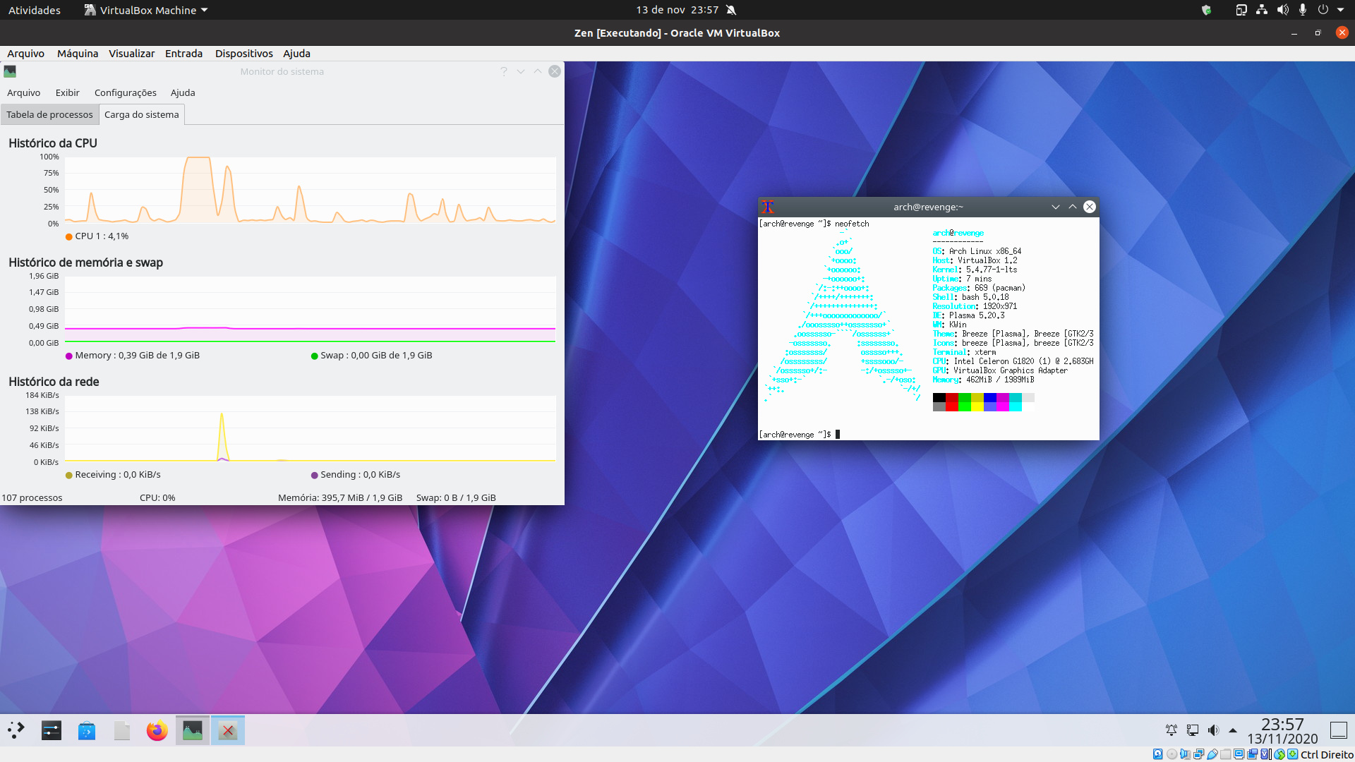

Acabei de instalar o Zen aqui e do contrario que muitos falaram, pra mim instalou mais rápido que os outros, demorou entre 5 e 8 minutos. Talvez porque ao escolher o KDE como interface gráfica, eu escolhi apenas 1 pacote do KDE, e deixei o extras dele de lado. Minha internet é de 35 Megas.
O Boot inicial, ocupou de RAM uma média de 300 MB, bem menor que os outros também.
Como fiz apenas uma instalação básica, não ficou cheio de aplicativos inúteis no KDE, só o básico mesmo.

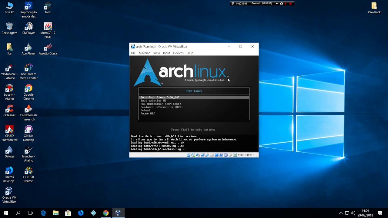

Opa, Hoje fiz alguns testes com outros tipos de instaladores, queria testar as versões CLI.
Testei o AIF e AIF GEN apesar de já estar abandonado e, realmente não deu pra fazer instalação usando o mesmo. Pelo menos deu pra aprender alguns esquemas, que vou passar agora aqui pra vocês:
