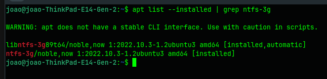

Sobre o pacote provavelmente está instalado.
ntfs-3g

Veja se está instalado
apt list --installed | grep ntfs-3g
Está instalado…

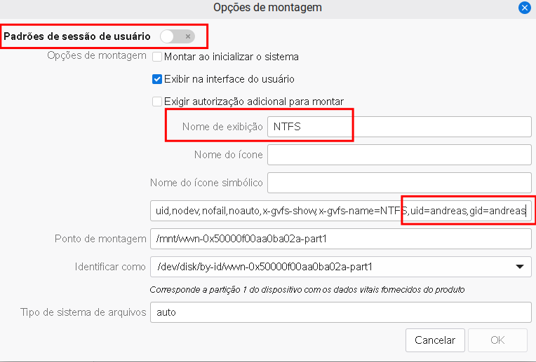

  • Assegure-se de que a partição NTFS está sendo montada corretamente e de forma consistente no Linux. Na dúvida, pode valer a pena criar um ponto de montagem fixo no fstab (como já sugerido acima), preferencialmente usando “/dev/disk/by-uuid/uuid-da-partição” - substituir pela UUID correta - ao invés de “/dev/nvme1n1p1”. Isso assegura que seja sempre a mesma partição do mesmo disco que será montada, já que mudanças na ordem de boot dos discos locais na BIOS podem fazê-los receberem nomes diferentes no Linux (por exemplo nvme1 virar nvme2 e vice-versa). A UUID é única, um “RG” ou “CPF” da partição… Pode configurar esse ponto de montagem no FSTAB com auxílio do próprio programa Discos, primeiro selecionando com o mouse a partição NTFS em questão, clicando no botão “parar” para desmontá-la, depois na engrenagem → opções de montagem → digite o local da montagem (e marque ou desmarque a opção de “montar na inicialização do sistema”, como achar melhor, se usa a partição pelo Linux com frequência, melhor já montá-la na inicialização). No programa “Discos”, opções de montagem, se clicar no nome do dispositivo aparecerão diversas formas de se referir a ele, escolha uma que tenha o “dev/disk/by-uuid” ou “dev/disk/by-id”. Importante: acrescente nas opções de montagem, separando com vírgula das opções anteriores e entre si, as opções: “uid=seu_nome_de_usuário” e “gui=nome_do_seu_grupo” (substitua os valores de acordo com o seu usuário e grupo no Linux) para que tenha permissão de leitura e gravação na partição montada, caso não configure seu UID e GID ela será montada como “root” com acesso somente leitura para seu usuário normal. Não delete as demais opções que já estão na caixa de texto do Discos, elas são necessárias, apenas acrescente seu usuário e grupo. Não esqueça de desmontar e remontar novamente caso a partição esteja montada durante a edição das opções, para que entrem em vigor as novas configurações. Ver capturas de tela abaixo. Para uma segurança adicional, antes de desligar o Linux, faça um teste → crie arquivos na partição, desmonte ela, remonte e cheque se os arquivos continuam lá ou se desaparecem mesmo sem ter saído do Linux e nem executado o Windows entre um uso e outro uso do Linux.
