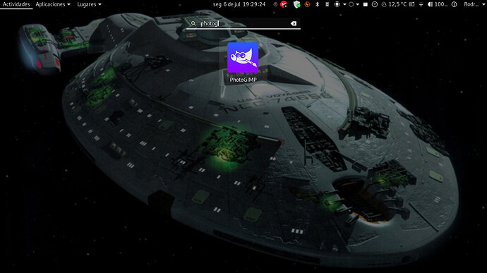

Já é o segundo caso de programa que desinstalo e que o ícone ou fica “órfão” (fica o ícone mas não o programa) ou a entrada do programa “vazio” (não tem o programa e não tem ícone nele mas tem a entrada). Um caso é o Photogimp - que no caso descompactei a pasta do GitHub e coloquei nas pastas da /home, mas ao desinstalar o Gimp, já que o patch não pegou, o ícone e a entrada ficaram no menu de aplicações, mas ao clicar não carrega (claro, não tem Gimp!).

Tá, o Photogimp é um capítulo à parte. Então, vamos ver se consigo resolver o Signal. Como era em .deb, vou colocar os prints de onde ele poderia estar e ver se é seguro deletar:
Em usr/share/applications ele não está:
Esse Signal aí, o da .local/share/applications poderia rodar então?

Procura por gimp ou photogimp
Vc pode usar o grep
grep -r -i photogimp .
