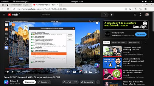

Então, tem uma funcionalidade “mão na roda” no Ubuntu que eu não sei como reproduzir no Debian, ainda que de forma alternativa. Seria o desabilitar de apps na inicialização do sistema, tal como o Dio ensina no vídeo:

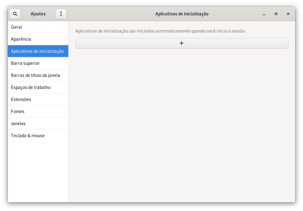

Boa noite!

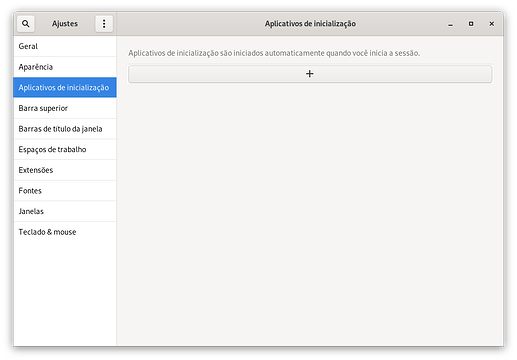

Não sei por qual motivo, mas não aparece nada… será que não vou conseguir mexer?

Porque não tem nenhuma aplicação iniciando com o sistema…
Como citado está disponível somente no Ubuntu, poderá tentar adquirir o pacote do Ubuntu e talvez tentar instalar-lo no Debian…
Caso queira tentar as aplicações que iniciam com o gnome estão em /etc/xdg/autostart, porém já adianto que você deve tomar muito cuidado com o que vai desabilitar muitas aplicações são essenciais ao funcionamento do shell e outras aplicações por este motivo essas aplicações não aparecem mais no gnome-tweaks, faça as alterações e mantenha anotações de quais serviços você desabilitou para que possa restaurar caso encontre algum problema.
