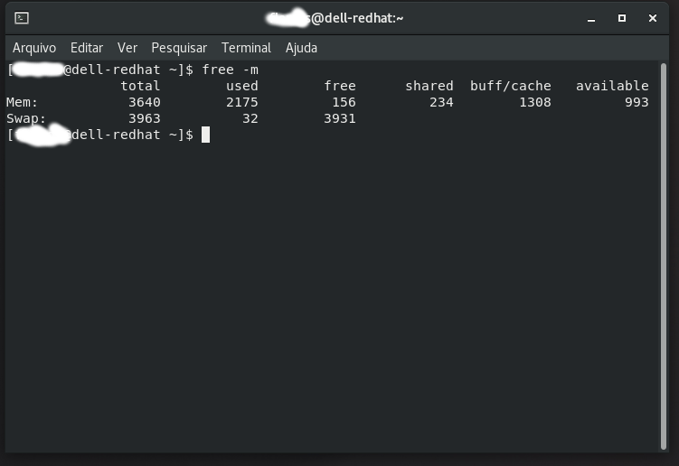

Quanto a alguns comentários sobre consumo de memória, eu já expliquei o que faz o consumo de memória do fedora ser alto no inicio, se você for se aprofundar e utilizar somente o dnf para gerenciamente de pacotes, basta remover a gnome-software e o packagekitd. É recomendado? não.
Não é recomendado pois o packagekit faz parte da infraestrutura das distribuição, ele é o helper que vai se oferecer para instalar pacotes rpm, flatpaks, codecs, plugins que faltam, é ele que vai avisar sobre uma possível atualização para uma versão nova do sistema e por aí vai.
Sem packagekit/gnome-software, isso não é boot frio, isso são após 12 horas ligado, somente fechando as aplicações.

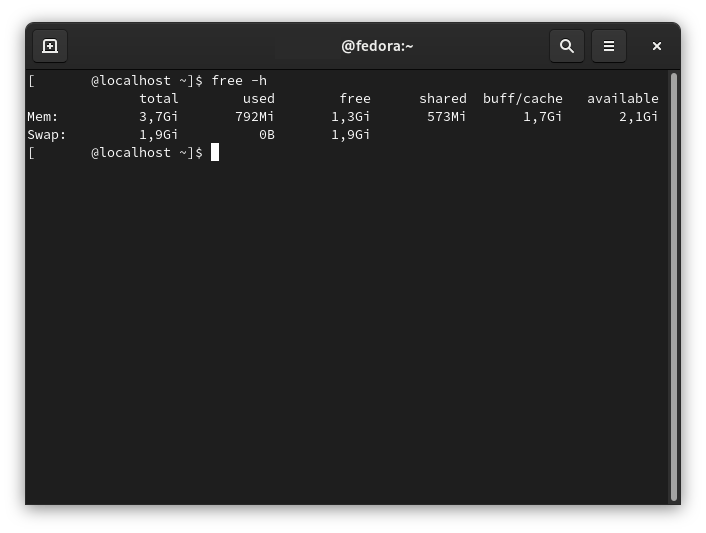

É, nunca fui usuário de Fedora em uma máquina minha (só testes), mas, os dados não mentem mesmo, Fedora em quase todos os quadros, excetuando-se sistemas operacionais específicos como distros que rodam especialmente em mainframes, é a distro de propósito geral mais pesada.
Não experimento tanta memória ocupada quanto o pessoal fala. Salvo se abrir um monte de coisas, claro.

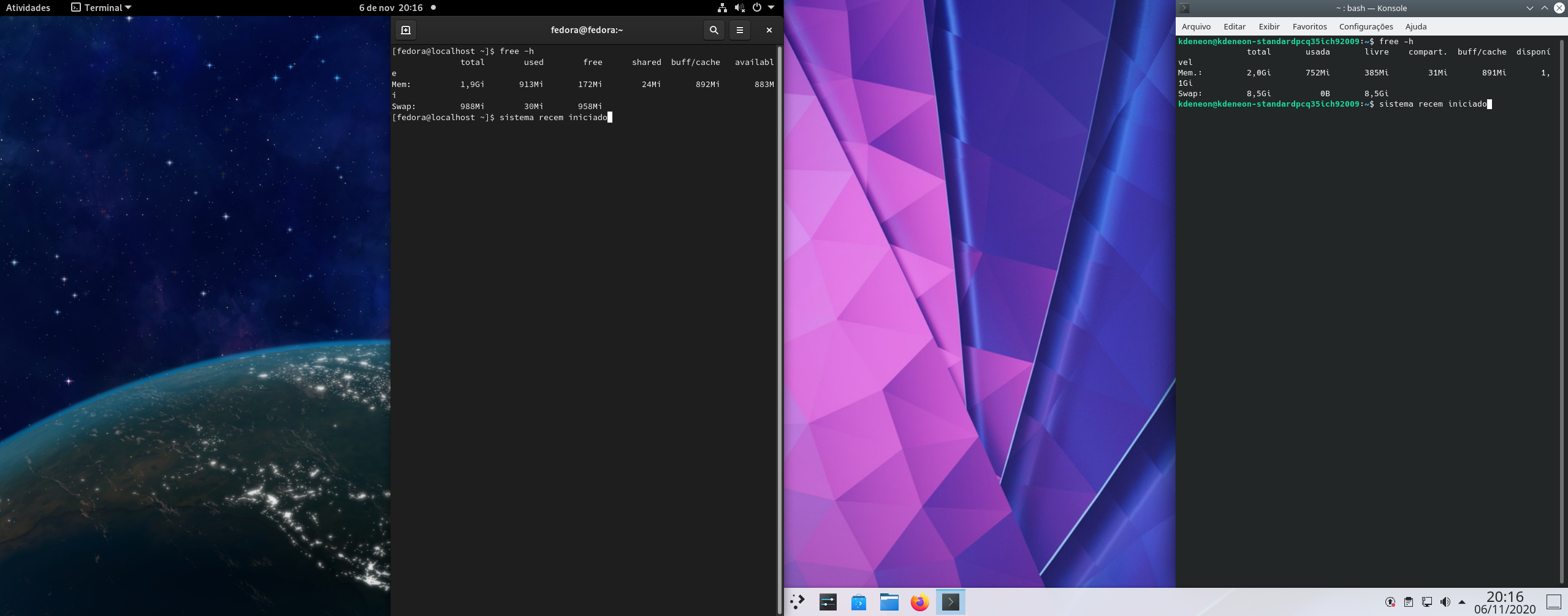

Tem uma explicação do PandaTitan que vou colar abaixo:

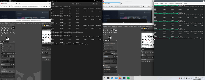

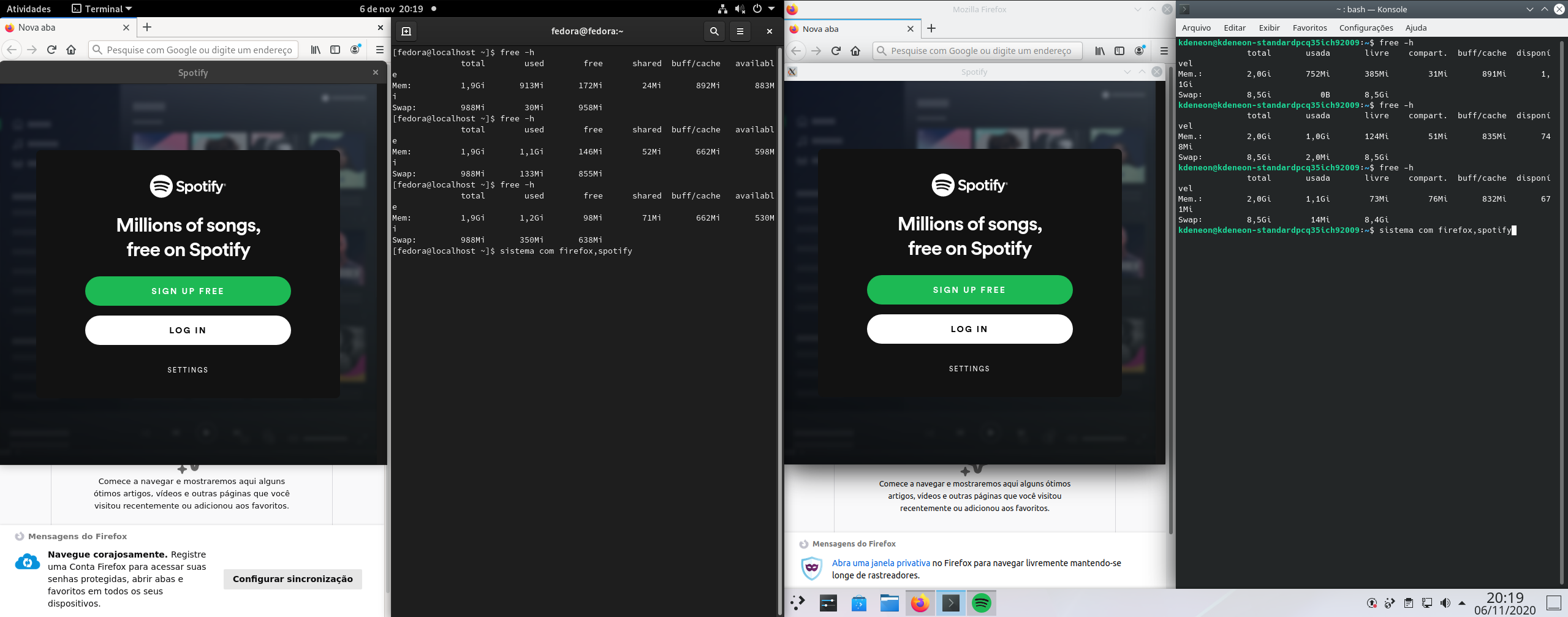

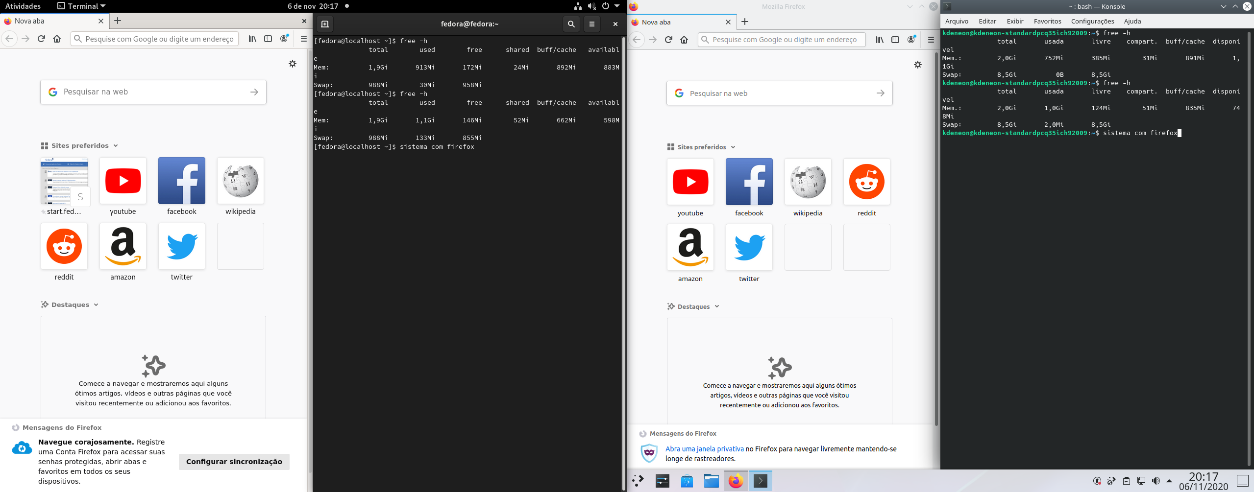

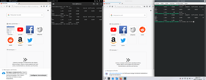

Já que o assunto foi para uso de ram, algumas imagens sequenciais para refletir antes de julgar “peso” apenas com sobre o free -h:
Esquerda Fedora Workstation / direita KDE neon
Conclusão, free -h não necessariamente informa o “peso” sobre a RAM, pois o sistema pode gerenciar com inteligencia e liberar espaço de acordo com que vai precisando.

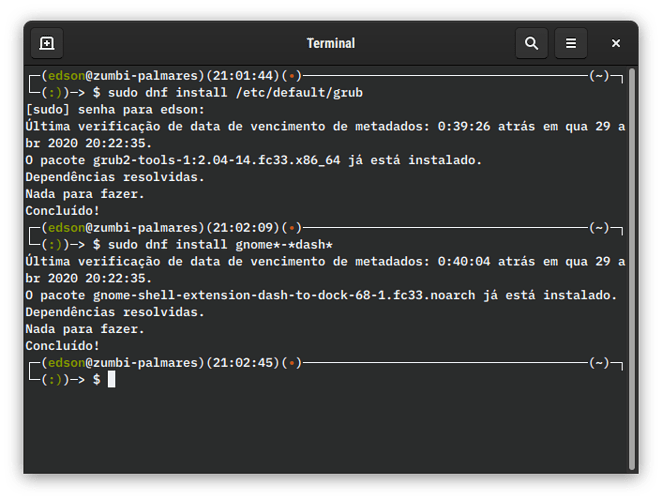

Eu falei limitações do zypper e não da libsolv (o dnf também utiliza libsolv), a libsolv é otima na resolução de dependência, o caso da limitação do zypper está em sua citação e pelo menos até a última vez que testei o zypper ele ainda não lidava com curingas e caminho completo de arquivo.
Execute estas duas operações simples no zypper.

Eu estava olhando aqui e creio que citei um pacote que não estava no repositório como exemplo para o curinga *, “falha da minha parte”, mas quanto ao caminho completo há de concordar que se o formato suporta então o in diretamente teria que instalar o arquivo sem a necessidade de uma busca prévia --provides.
Obrigado por me corrigir, eu fui infeliz na escolha do pacote, logo zypper e dnf estão no mesmo nível, ainda não fiz um teste de transação com o zypper com uma atualização completa do sistema, mas isso só quando sobrar tempo.
Infelizmente aquelas opções para caminhos só funcionam para busca mesmo. Eu olhei a man page e dei uma pesquisada, mas não consegui fazer a operação de instalação diretamente. A página de manual até diz o seguinte:
The NAME component of a capability is not only a package name but any symbol provided by packages: /bin/vi, libcurl.so.3, perl(Time::ParseDate). Just remember to quote to protect the special characters from the shell, for example: zypper>0.8.10 or ‘zypper>0.8.10’.
