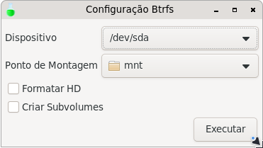

Poderíamos automatizar esse processo manual utilizando uma solução como esta.
