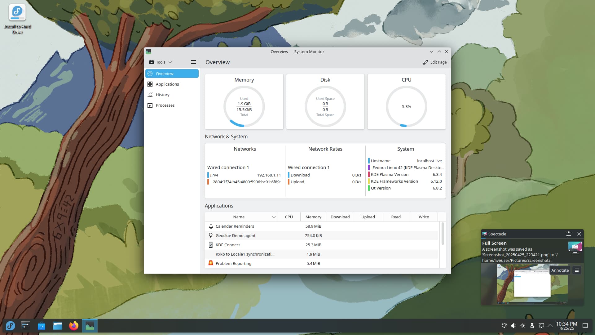

O Plasma é apresentado com um painel localizado na parte inferior da tela. Este painel apresenta, da esquerda para a direita: um menu de aplicativos, botões de inicialização rápida, um alternador de tarefas e a bandeja do sistema.
O Plasma ficou um pouco lento ao executar no ambiente de trabalho do meu laptop e anormalmente lento ao executar no VirtualBox. Pesquisei um pouco sobre isso e me deparei com uma situação complicada. Foi uma jornada de uma hora, e vou compartilhar apenas alguns dos destaques.
Havia dois problemas principais em jogo. Um deles era que a edição KDE do Fedora tinha uma quantidade anormalmente alta de RAM, usando mais de 3 GB para rodar apenas o desktop. Isso não era um grande problema no meu laptop, já que ele tem 8 GB de RAM, mas era um espaço apertado para a máquina virtual, já que o VirtualBox tinha 4 GB de RAM alocados para ela. Normalmente, isso é mais do que suficiente, já que um desktop e todos os meus aplicativos raramente usam mais de 2 GB a 3 GB de espaço, mas o Fedora consumia mais memória do que outras distribuições.
O segundo problema era que o Fedora usava um dispositivo de swap zRAM, que era armazenado na memória. A ideia era que a memória que não estava sendo usada pudesse ser compactada e mantida na memória, sendo descompactada quando necessário. Em teoria, isso gerava “mais” memória, pois os dados inativos eram compactados e o acesso ao espaço de swap falso era mais rápido, pois os dados ainda estavam na RAM em vez de no disco. No entanto, o que causou o colapso da situação foi que o Fedora estava usando tanta memória, mesmo quando ocioso, que tentava constantemente transferir os dados para a RAM compactada (o dispositivo virtual zRAM), mas quase tudo o que eu fazia exigia que os dados fossem trazidos de volta para a memória normal (descompactada).

O resultado foi que centenas de megabytes de memória estavam sendo constantemente compactados e trocados, apenas para serem imediatamente descompactados e recarregados, e então compactados e trocados novamente. Minha CPU estava muito ocupada em ambos os ambientes, especialmente na máquina virtual. Decidi desabilitar o dispositivo zRAM e usar a RAM regularmente. Isso funcionou por um minuto, mas então a CPU começou a funcionar novamente. Verifiquei e descobri que o sistema havia recriado automaticamente o dispositivo zRAM e retomado a troca.
Uma pequena pesquisa revelou que esse é um problema conhecido e que as pessoas têm lutado contra a recriação automática da zRAM nos últimos cinco anos. Ele não pode ser desabilitado por métodos normais e requer um truque de linha de comando para fazer o systemd parar de reativar a zRAM. De qualquer forma, coloquei o hack do systemd em prática, desabilitei a zRAM e voltei a explorar o ambiente ao vivo. Isso tornou o sistema mais responsivo e as coisas estavam começando a melhorar, então voltei minha atenção para o instalador do sistema.

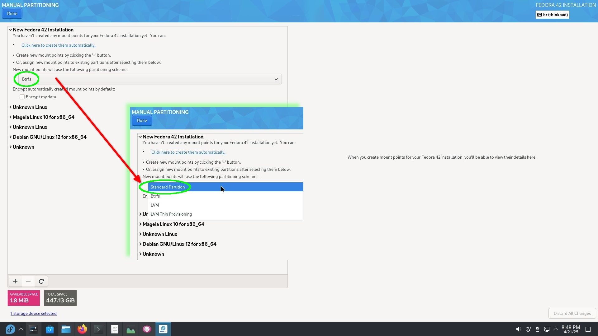

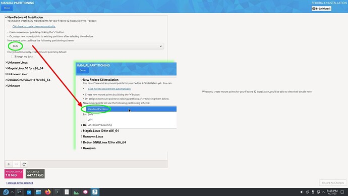

A tela de particionamento de disco é um pouco complicada se usarmos a abordagem manual. Usar a opção automatizada configurará um volume Btrfs para nossos diretórios raiz e home. Assim como no ambiente live, o Swap é configurado como um dispositivo virtual zRAM em vez de um arquivo ou partição de swap.

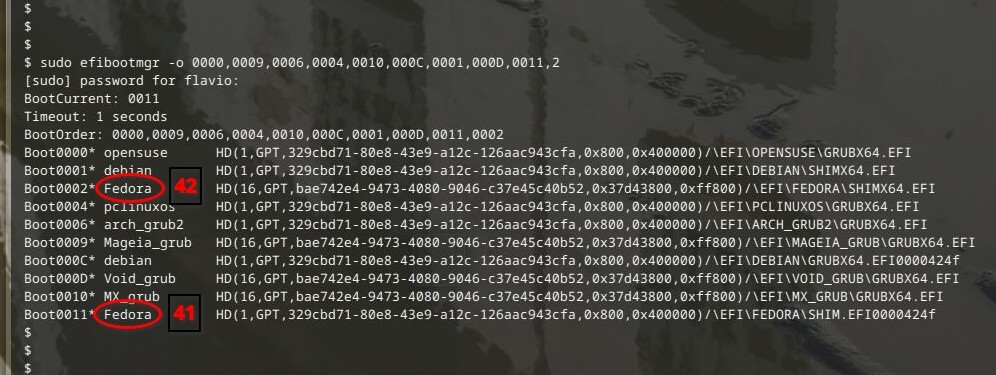

Padrão fedora e surpreendente no fim das contas, e como usar um windows não “terminado”(Beta eterno como dizem por aí)kkkk

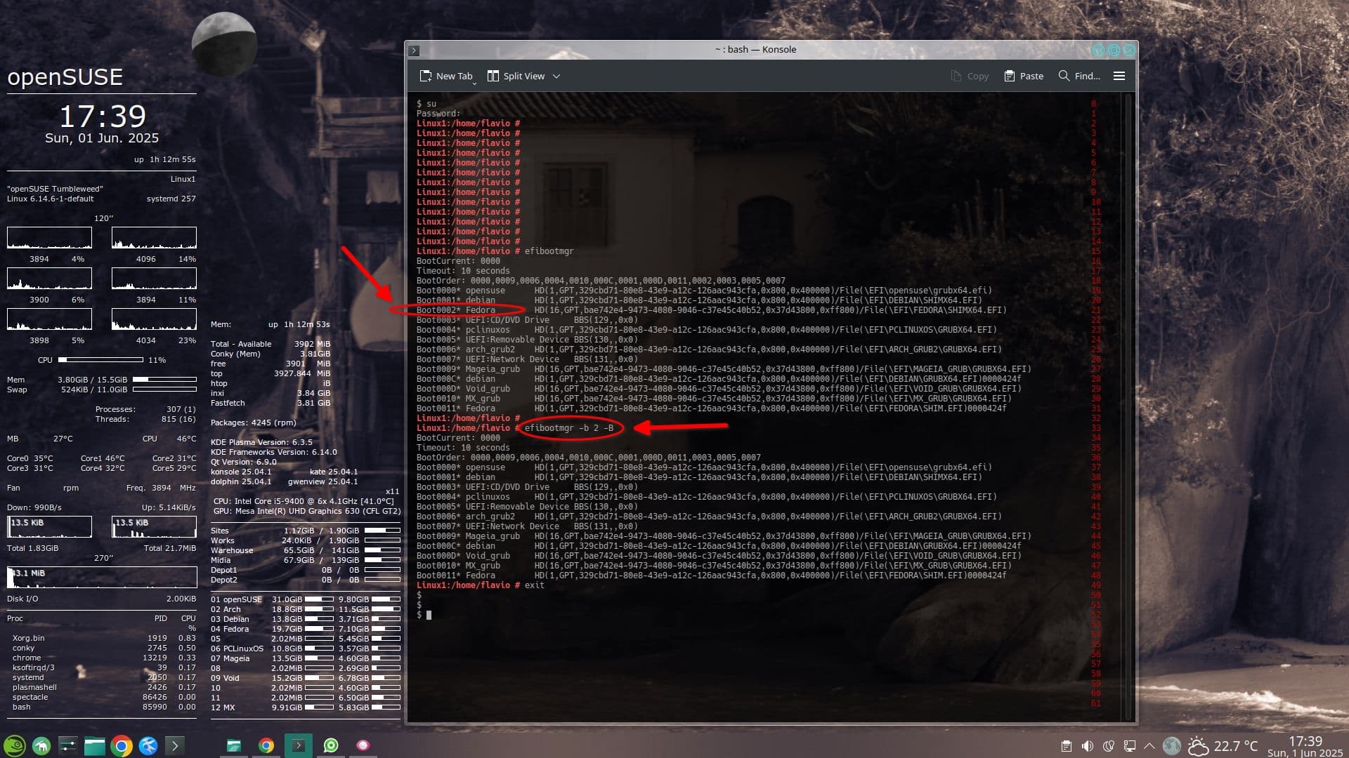

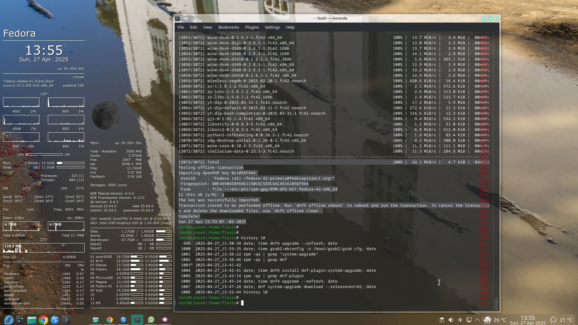

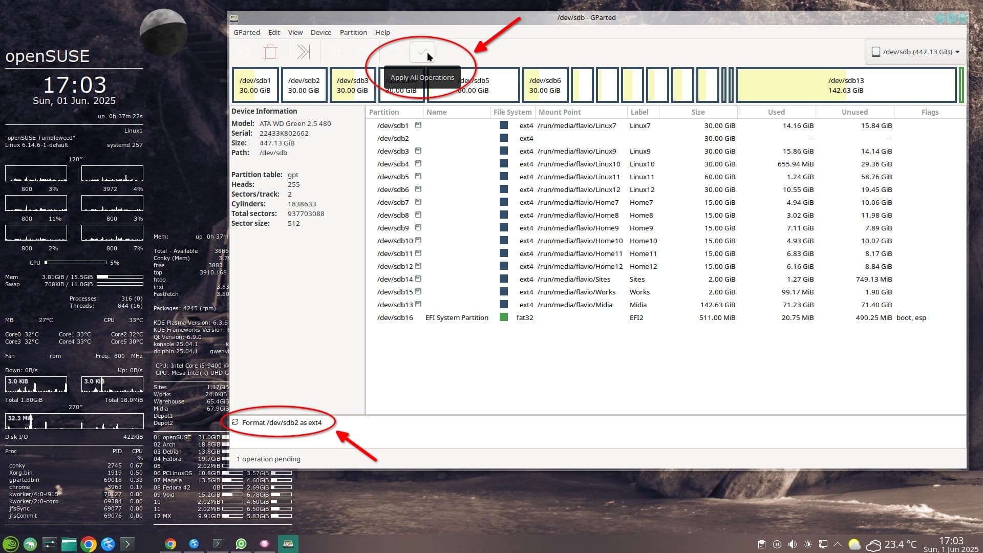

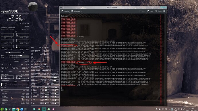

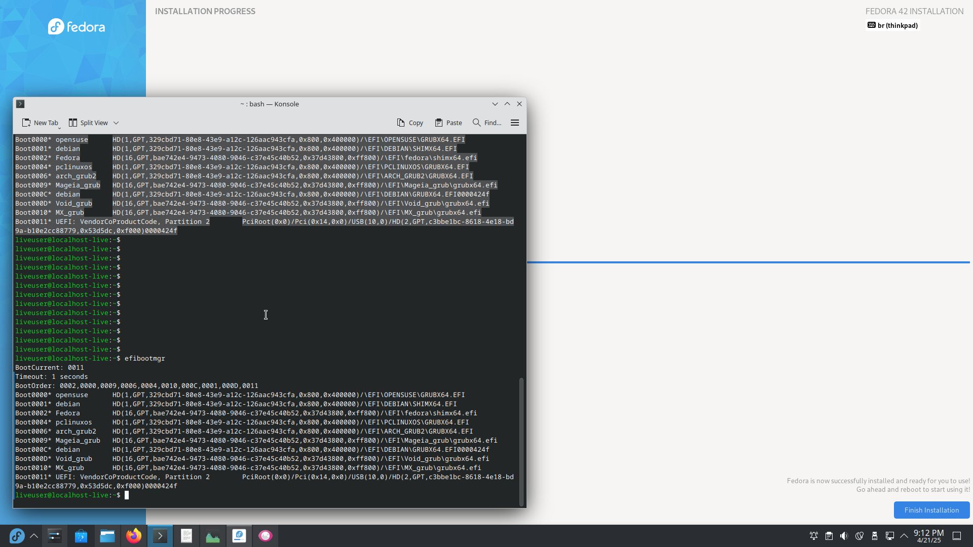

Instalei o Fedora 42 em “Linux8” (aproveitando a “Home8” que era do Slackware), e mandei instalar o bootloader em EFI2:

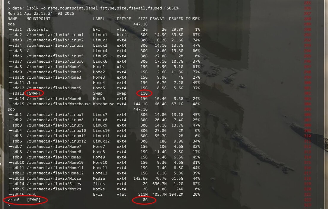

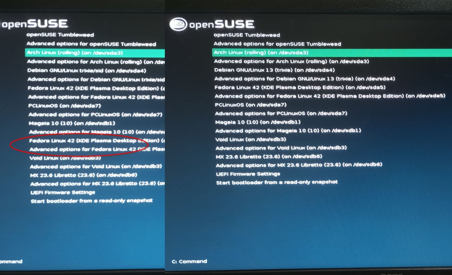

Agora, tenho 2 bootloaders chamados “Fedora”:
Testei o bootloader do Fedora 41 – levou corretamente ao Grub do Fedora 41 – e carregou corretamente o Fedora 41.
Só que, agora, o Fedora 41 ganhou +8 GiB de Swap zRAM. – Total, 19 GiB Swap:
Agora, vou testar o bootloader do Fedora 42…
… mas primeiro, vou verificar se o openSUSE, o Arch, o Mageia, o Void, o PCLinuxOS, o MX Linux foram afetados por essa brincadeira.

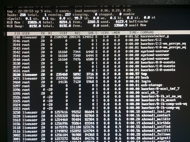

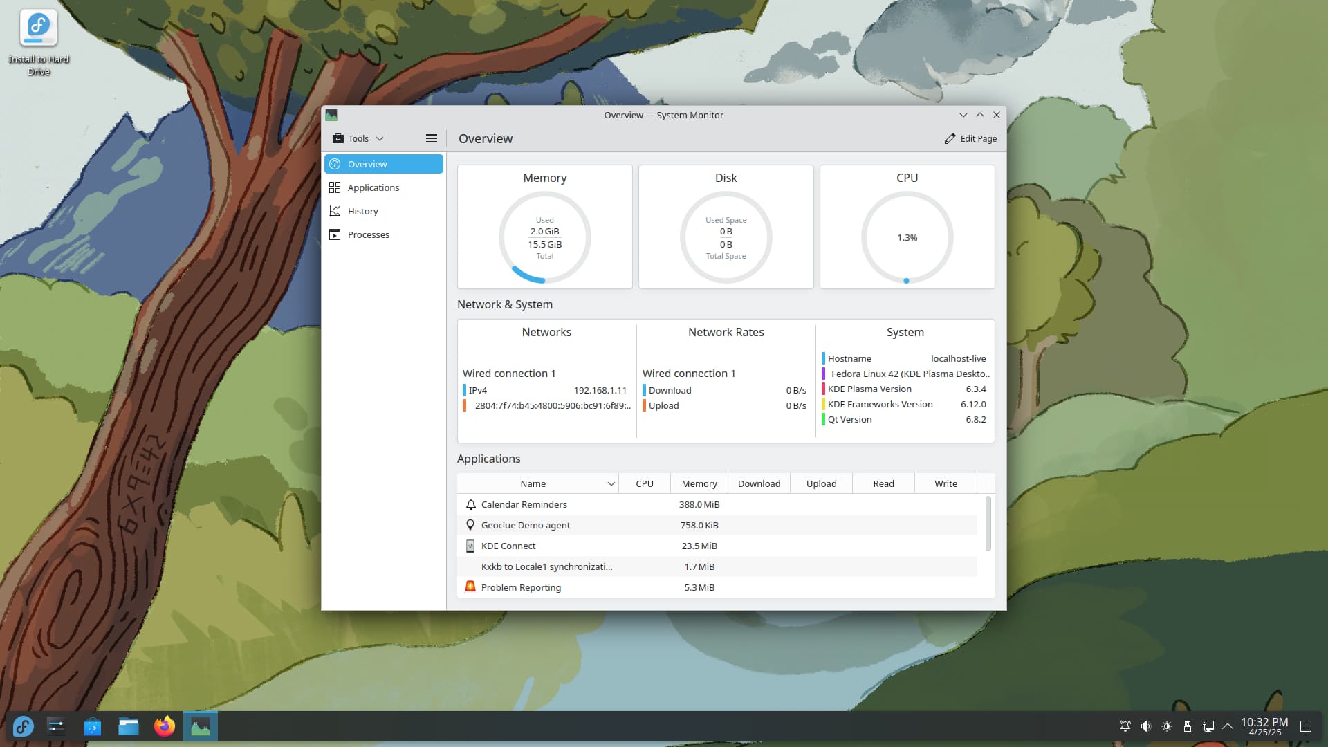

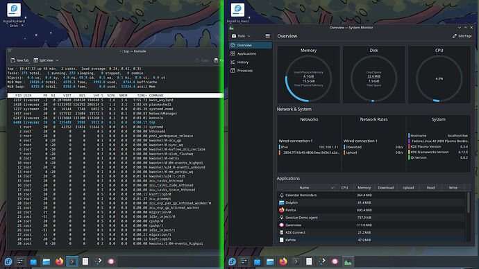

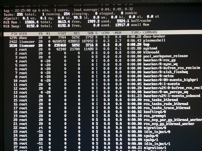

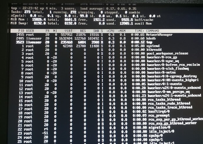

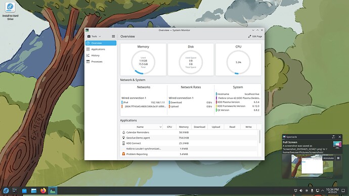

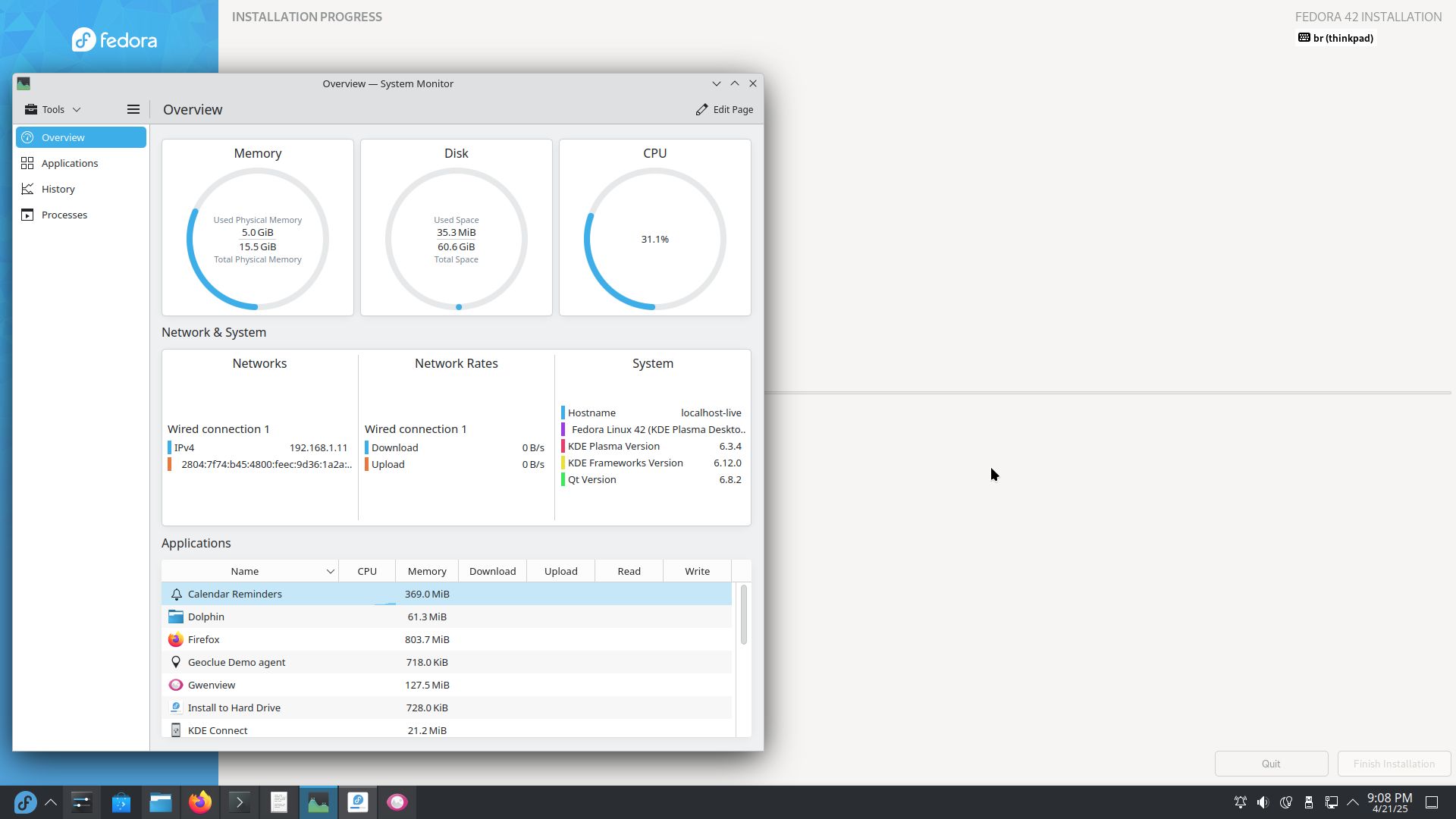

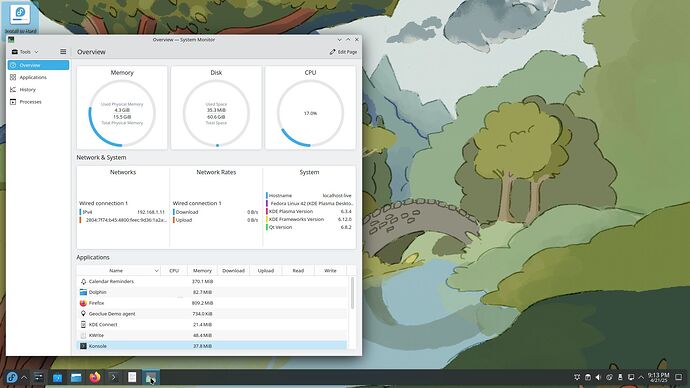

1ª sessão Live: - Esqueci de verificar o uso inicial de RAM. – Fui abrindo Dolphin, KWrite, Gwenview, Konsole, System Settings, Welcome Center, Firefox, Plasma System Monitor… e com tudo isso aberto, o System Monitor indicou sempre uso de RAM entre 4,0 e 4,3 GiB RAM.

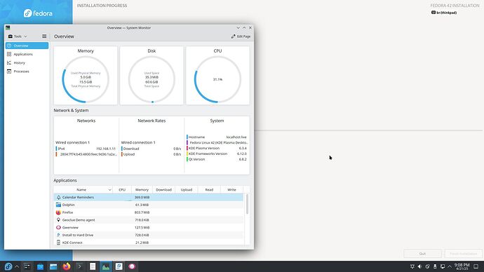

Quando abri também o instalador Anaconda, o uso de RAM subiu para 5,0 GiB:
Depois de concluir a instalação e fechar o Anaconda, o System Monitor voltou a indicar uso de 4,3 GiB RAM:

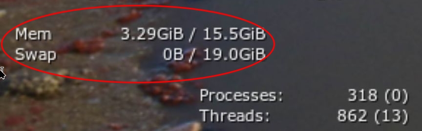

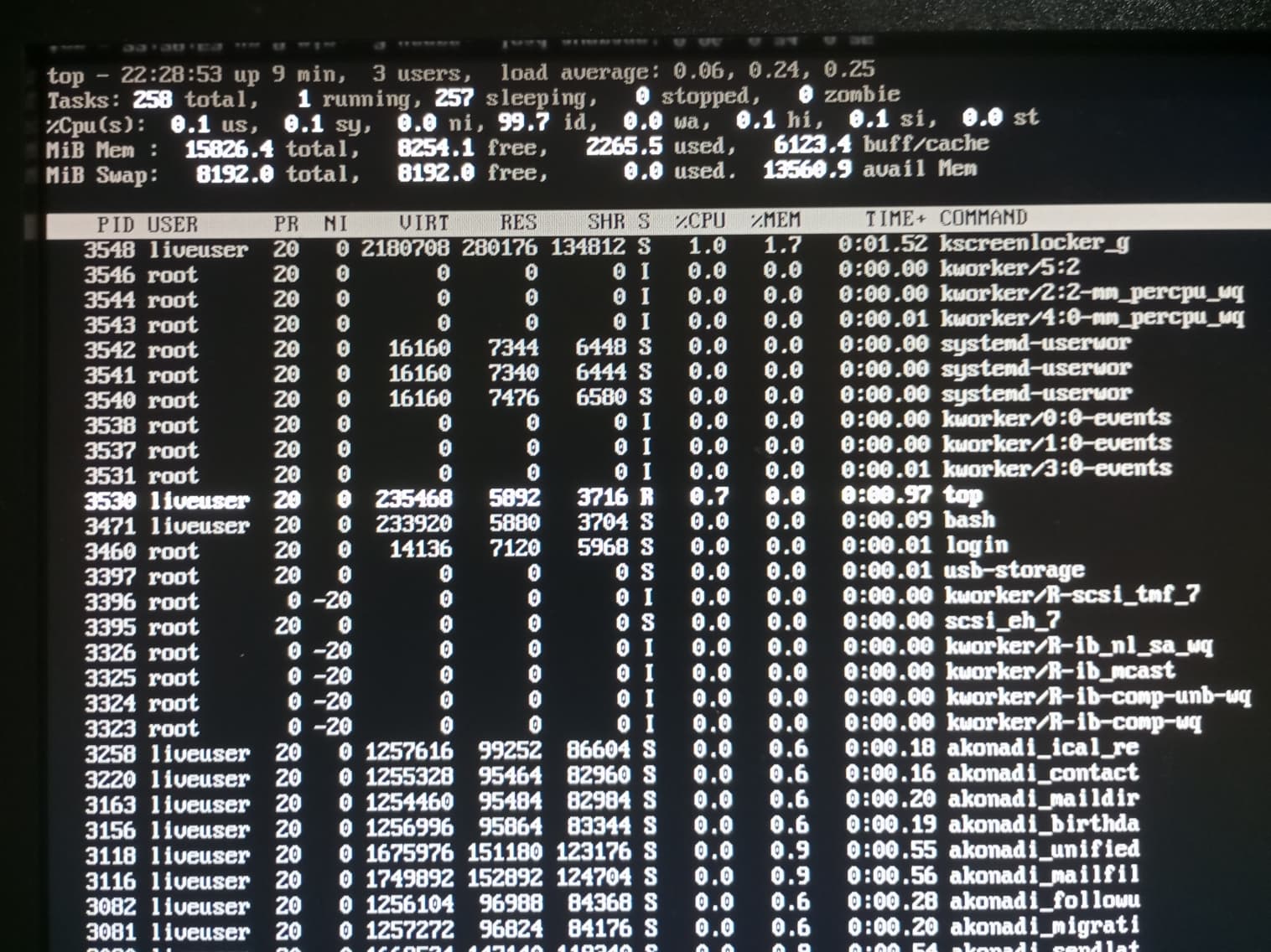

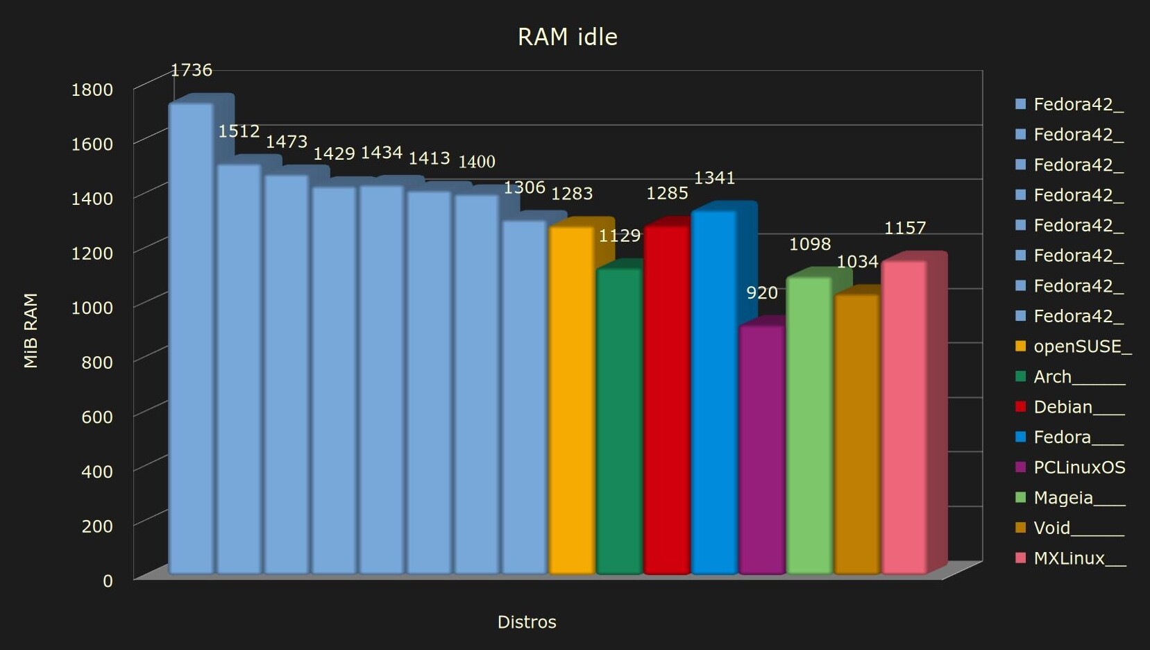

2ª sessão Live: - Carreguei novamente uma Live Pendrive, só para verificar o uso de RAM “idle” – ou seja, “rodando só o desktop”, como diz Jesse. – No console virtual tty4, o top indicou uso de 1.909,5 ~ 1.921,2 MiB RAM (1,86 ~ 1,88 GiB).
Tentei ordenar a lista dos aplicativos / processos pelo uso de RAM – mas bastou teclar “shift+M”, para o top pular para 2.267 MiB RAM (2,21 GiB).
Depois disso, abri somente o Plasma System Monitor, e ele indicou 2,0 GiB.

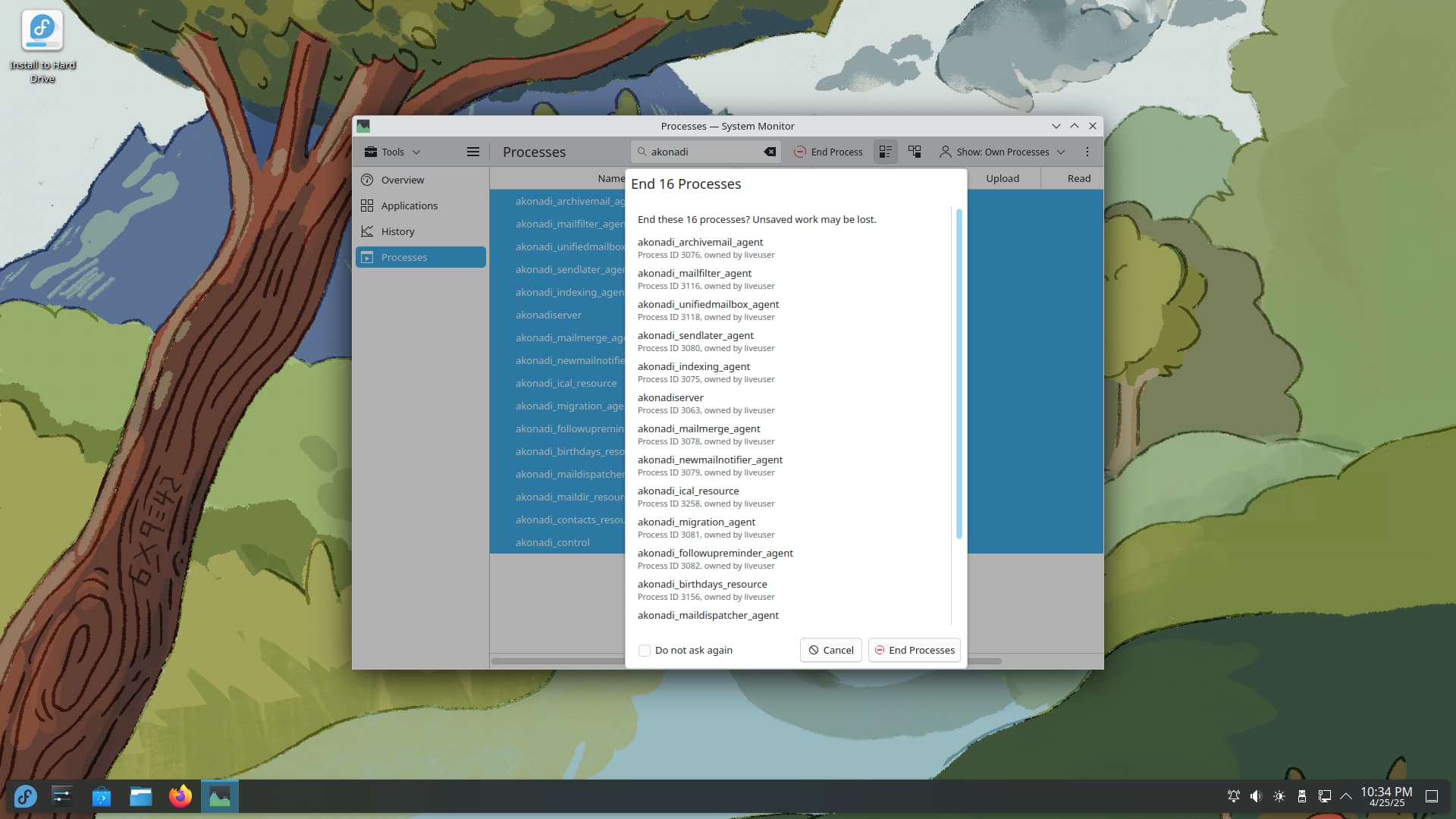

Encontrei 16 processos Akonadi em execução, e mandei encerrá-los, pelo próprio System Monitor. – Então, ele passou a indicar uso de 1,9 GiB RAM:

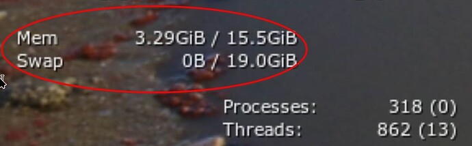

Tanto na 1ª sessão Live, quanto na 2ª sessão Live:
  • Minha partição Swap não foi montada
  • A Swap de 8 GiB em zRAM foi criada – mas não foi usada. – Zero uso, do começo ao fim.
  • Não percebi nenhuma lentidão – nem percebi nenhuma troca incessante de dados entre a RAM e a zRAM (ou vice-versa). – Como é isso? Faz barulhinho?? :grinning_face_with_smiling_eyes:

Depois de fazer minhas configurações regulares – remover PIM, PackageKit, desativar alguns serviços etc. – o uso de Memória RAM acabou emparelhando com o da instalação antiga (que agora já atualizei para Fedora 42, também).

Apenas curioso. Por que tu desativa esses serviços/pacotes?

Não. Se vc criar uma partição Swap no modo de instalação personalizada, ela será criada normalmente e funcionara em conjunto com o zram, mas com uma prioridade menor (se a ram e o zram “encher”) ela será usada. Em resumo pode continuar usando uma partição swap ou como arquivo normalmente.

Bom, o meu é i5 de 9ª geração, também com iGPU Intel – e não vi nenhuma lentidão na sessão Live, nem uso excessivo de RAM.
Depois de instalado e “enxugado”, o meu ficou em 1,3 GiB RAM, só o desktop. – Mas 1,4 GiB RAM é uma boa marca, para o Fedora instalado.
Na sessão Live, sem Conky nas capturas de tela, só posso falar o que escrevi antes: 2,0 GiB RAM, passando a um máximo de 4,3 GiB RAM com vários aplicativos GUI abertos; e 5 GiB RAM depois de abrir também o instalador Anaconda.

A resposta simples é: “porque não uso”.
Não uso KOrganizer, KMail, Akregator, KAddressbook – então, não faz sentido deixar 16 ou 17 processos Akonadi rodando o dia inteiro, 365 dias por ano – ou mesmo, deixar tudo isso instalado. – Basta você abrir 1 deles, por descuido, para botar em andamento uma “orquestra de 300 instrumentos”… que vai continuar em execução, pelo resto do milênio.
A suíte PIM pode ser muito valiosa em um ambiente corporativo – e já vi usuários domésticos que também gostam muito – mas para mim, não tem utilidade.
Já vai fazer 10 anos que descobri que também não uso nada que precise do File Search. – Não ponho Tags, nem Avaliações (0 a 5 estrelas), nem Comentários nos meus arquivos, nem dependo de coisas como “Hoje”, “Ontem”, “Anteontem”, para encontrá-los. – E como não uso KMail, não preciso de ajuda para encontrar “onde salvei aquele anexo que fulano de tal me mandou pelo KMail, não sei quando, nem com qual nome”.
Sei onde salvo meus arquivos, e em quais partições & pastas – e uso nomes-de-arquivo relevantes. – É muito fácil e rápido encontrar qualquer arquivo pela busca simples do Dolphin (CTRL+F) ou pela busca avançada (KFind), mesmo em um HDD de 1 TB – sem necessidade de passar o ano inteiro indexando tudo, o dia inteiro, ano após ano, durante 10 anos, 20 anos.
Enfim, lido bem com o navegador (Chrome) – sem precisar que a busca do Menu me apresente 300 bookmarks, 300 sites que visitei nos últimos 10 anos etc. – Meu Menu é simples. Só autorizo procurar Aplicativos.
É como guardar tudo, porque “um dia posso precisar”. Depois de 10 anos, sua casa vira um entulho – e você não encontra nem mesmo as coisas que costuma usar com frequência. – Um dia desses, despejei 300 kg de tralha, o caminhão do lixo seletivo ficou meia-hora só recolhendo (rs). – Ao terminar, senti um alívio enorme. A vida ficou mais leve, mais simples, mais fácil. Tirei 300 kg das costas.
Minha vida melhorou tanto, que já estou de olho em mais umas coisinhas para desapegar. :wink:

Também não uso esse cara e deixar ativo acababa consumindo recursos à toa.
Você só desativa ou remove os pacotes? Tenho um certo receio de remover os pacotes e dar algum problema no futuro, então apenas desativo a inicialização automática do Akonadi.
Estou precisando fazer isso por aqui também. Mas deve dar mais de 300kg. :laughing:
Prefiro remover – pois abrir qualquer um deles, mesmo que feche de novo imediatamente, já faz com que a suíte toda fique rodando em segundo plano:
Faço isso desde 2016, quando li no Google+1 (Plus One) uma explicação bem estruturada e clara sobre o PIM e como removê-lo. – Na época, fiz uma pesquisa no site da KDE e.V. para aprender tudo que pude sobre o PIM e seus componentes. – Fiz essas anotações aqui.
  • O importante é ler com atenção a lista de dependências que serão removidas.
Na época, me chamou atenção que o KDE Neon – feito pelos criadores do Kubuntu “saídos” da Canonical e abrigados na KDE e.V. – não instalava a suíte PIM, por padrão.
Nesses 9 anos, alguns pacotes deixaram de ser incluídos – e alguns nomes pode ser ligeiramente diferentes, de uma distro para outra. – Em geral, basta remover os “cabeças”, que o resto vai junto. E depois, remover os pacotes que ficaram órfãos:
# dnf remove korganizer kmail akregator kaddressbook akonadi-server mariadb-common
 Removing:          79 packages
# dnf clean all
Removed 24 files, 19 directories. 0 errors occurred.
No openSUSE, tive de bloquear, para não serem instalados de novo – devido aos “patterns”:
The following 37 items are locked and will not be changed by any action:
 Available:
  akonadi-calendar-tools akonadi-calendar-tools-lang akonadi-import-wizard akonadi-import-wizard-lang akonadi-mime akonadi-plugin-calendar
  akonadi-plugin-contacts akonadi-plugin-mime akonadi-search akonadi-search-lang pattern:games pattern:kde_pim kdepim-addons
  kdepim-addons-lang kdepim-runtime kdepim-runtime-lang kmail-account-wizard kmail-account-wizard-lang kmailtransport kmailtransport-lang
  ktnef libkdepim-lang libksieve libksieve-lang libpackagekit-glib2-18 mbox-importer mbox-importer-lang messagelib messagelib-lang PackageKit
  PackageKit-backend-zypp PackageKit-branding-openSUSE PackageKit-branding-upstream PackageKit-devel PackageKit-gstreamer-plugin
  PackageKit-gtk3-module PackageKit-lang
Depois de esvaziar a tralha, encontrei coisas que estavam sumidas – como o pacotinho de parafusos de fixação de HDDs / SSDs e outros dispositivos. :scream:

No final de Abril, finalmente fiz upgrade da minha “instalação antiga” – de 41 para 42:
Depois disso, parei de atualizar a “instalação nova” – mas deixei por mais um tempo, para o caso de querer verificar alguma coisa.
Em 1º Junho, finalmente deletei a “instalação nova”. – Ou seja, formatei a partição Linux8:
Deletei a respectiva “entrada” na UEFI Bios:
# efibootmgr
BootCurrent: 0000
Timeout: 10 seconds
BootOrder: 0000,0009,0006,0004,0010,000C,0001,000D,0011,0002,0003,0005,0007
Boot0000* opensuse      HD(1,GPT,329cbd71-80e8-43e9-a12c-126aac943cfa,0x800,0x400000)/File(\EFI\opensuse\grubx64.efi)
Boot0001* debian        HD(1,GPT,329cbd71-80e8-43e9-a12c-126aac943cfa,0x800,0x400000)/File(\EFI\DEBIAN\SHIMX64.EFI)
Boot0002* Fedora        HD(16,GPT,bae742e4-9473-4080-9046-c37e45c40b52,0x37d43800,0xff800)/File(\EFI\FEDORA\SHIMX64.EFI)
Boot0003* UEFI:CD/DVD Drive     BBS(129,,0x0)
Boot0004* pclinuxos     HD(1,GPT,329cbd71-80e8-43e9-a12c-126aac943cfa,0x800,0x400000)/File(\EFI\PCLINUXOS\GRUBX64.EFI)
Boot0005* UEFI:Removable Device BBS(130,,0x0)
Boot0006* arch_grub2    HD(1,GPT,329cbd71-80e8-43e9-a12c-126aac943cfa,0x800,0x400000)/File(\EFI\ARCH_GRUB2\GRUBX64.EFI)
Boot0007* UEFI:Network Device   BBS(131,,0x0)
Boot0009* Mageia_grub   HD(16,GPT,bae742e4-9473-4080-9046-c37e45c40b52,0x37d43800,0xff800)/File(\EFI\MAGEIA_GRUB\GRUBX64.EFI)
Boot000C* debian        HD(1,GPT,329cbd71-80e8-43e9-a12c-126aac943cfa,0x800,0x400000)/File(\EFI\DEBIAN\GRUBX64.EFI)0000424f
Boot000D* Void_grub     HD(16,GPT,bae742e4-9473-4080-9046-c37e45c40b52,0x37d43800,0xff800)/File(\EFI\VOID_GRUB\GRUBX64.EFI)
Boot0010* MX_grub       HD(16,GPT,bae742e4-9473-4080-9046-c37e45c40b52,0x37d43800,0xff800)/File(\EFI\MX_GRUB\GRUBX64.EFI)
Boot0011* Fedora        HD(1,GPT,329cbd71-80e8-43e9-a12c-126aac943cfa,0x800,0x400000)/File(\EFI\FEDORA\SHIM.EFI)0000424f
# efibootmgr -b 2 -B
BootCurrent: 0000
Timeout: 10 seconds
BootOrder: 0000,0009,0006,0004,0010,000C,0001,000D,0011,0003,0005,0007
E atualizei meu “Grub-padrão” (do openSUSE), para eliminar a instalação deletada:

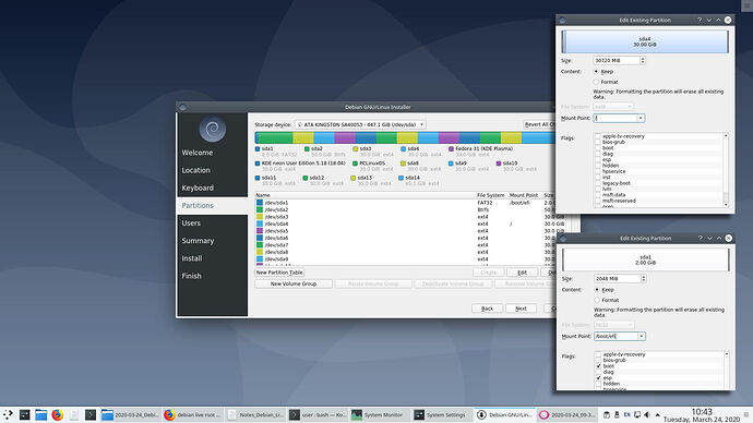

Lembro vagamente que na seção “Particionamento” existem (ou existiam) diferenças bem visíveis – mas é a seção que uso menos. – Faço meu particionamento antes de começar, e durante a instalação apenas “escolho” entre as partições que já tenho.

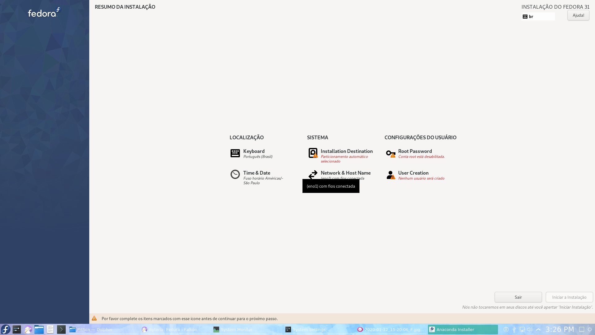

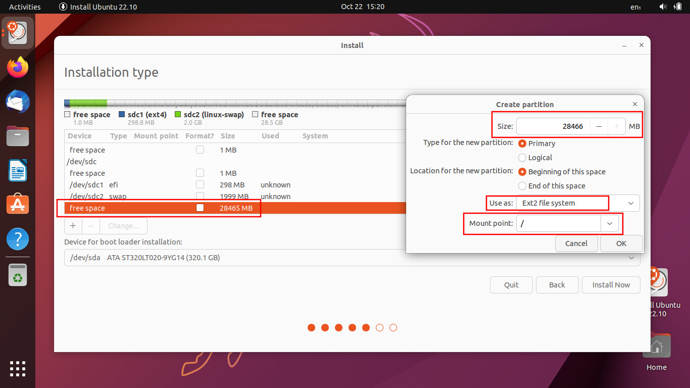

Isso aqui me parece o Ubiquity “novo” – KDE Neon, Janeiro 2020 – com as etapas: Language, Keyboard, Wireless, Software, Disk Setup, Timezone, User Info, Install:
Esse aqui, me parece o Calamares, até porque anotei isso no nome do Print (rs) – Março 2020 – com as etapas: Wellcome, Location, Keyboard, Partitions, Users, Summary, Install, Finish:

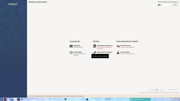

Ao passo que o Anaconda “tradicional” é “não-linear”. – Usa a estrutura de “Concentrador & Raios” (Hub & Spoke) – em que você pode percorrer as etapas em qualquer ordem, e quantas vezes quiser, fazendo e desfazendo opções:
(Ainda não conheço o Anaconda “novo”, da edição Fedora Gnome: – Só instalei a edição KDE).

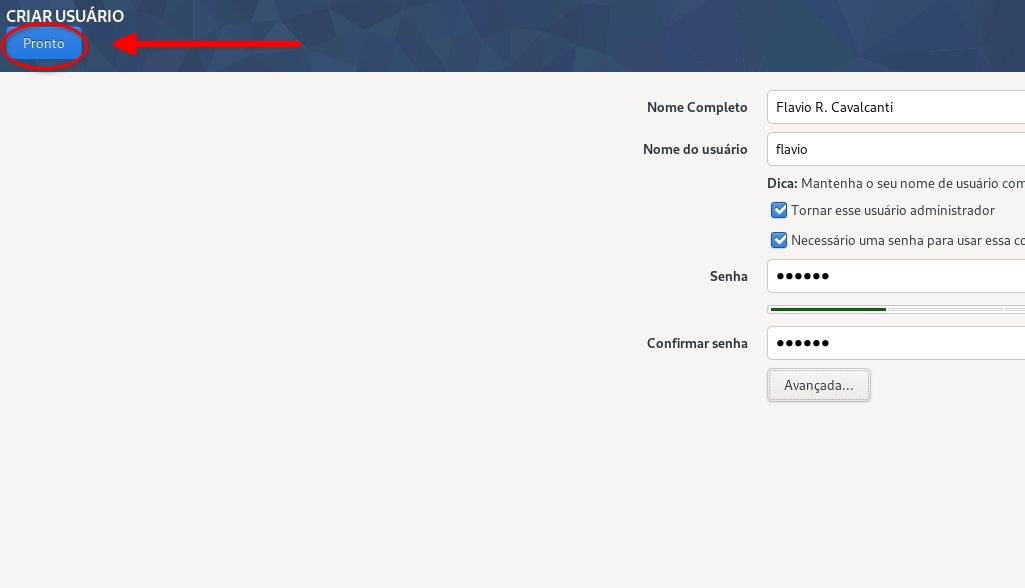

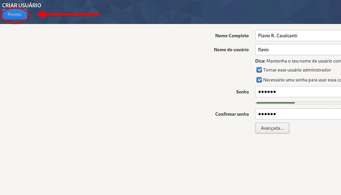

Você só pode prosseguir, depois que os 6 módulos (ou, “raios”) estiverem devidamente configurados. – Ou seja, quando desaparecem os avisos em vermelho – indicadores de que falta alguma coisa, ou de que algo não está 100% “aceitável”:
Infelizmente, essa estrutura “Hub & Spoke” não ficava nem um pouco clara. – Não tem um “Ok” embaixo, à direita (como estamos acostumados). – Em vez disso, poderia ter uma "seta para a esquerda, lá no alto, como já é comum em vários aplicativos GUI, significando “Home”. Mas, tudo que tem, é um botão azul escuro, em fundo azul-mais-escuro, escrito “Pronto”:

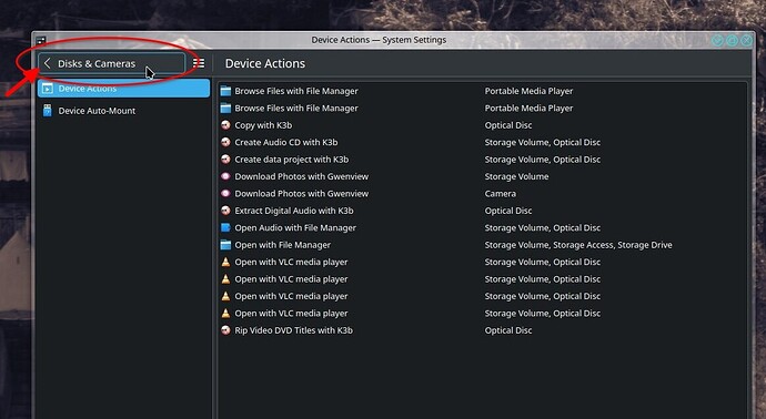

Exemplo de aplicativo GUI com seta para voltar à sua “Home”:
Mas essas coisas – ser “Linear” ou “Hub” – acho que não são o que causa dificuldades a você.
Tenho a impressão de que sua dificuldade esteja na complexidade do “Particionador” do Anaconda. – É preciso escolher 1 disco… Em seguida ter o cuidado de trocar o “esquema”, de BtrFS para “Standard Partition”… Depois procurar as partições desejadas – escondidas em grupos chamados “Unknown Linux”, “Mageia”, outro “Unknown Linux”, “Debian GNU”, e “Unknown”:
(Observe como o botão “Pronto” é quase invisível, no alto à esquerda).
Anos atrás, em vez de BtrFS, o Anaconda o Fedora oferecia “LVM”, por padrão! – Dois “esquemas” igualmente inadequados para um novato, que tenta instalar uma distro Linux pela primeira vez em sua vida!
Um desses dois “Unknown Linux” devia ser o Void (ou ambos, sei lá) – e o tal “Debian GNU” era, na verdade, minha instalação do MX Linux. – Esse “agrupamento” pode ser bom, para evitar que a gente formate e apague uma distro que a gente queria manter… Mas neste caso, falhou, por não identificar o Void, e chamar o MX Linux pelo nome errado.
(A “culpa” deve ser do Void e do MX Linux, claro! – Eles deveriam se adequar ao Anaconda do Fedora, huashuashuash!).
Outra coisa curiosa desse “agrupamento”, é que minhas partições EFI e Swap aparecem – repetidas – em todos os “grupos”, claro! Afinal, são comuns a várias distros.
Em 2020, achei mais fácil lidar com essa embrulhada toda – porque eu só tinha 1 SSD – só tinha instalado o PCLinuxOS, o openSUSE, o KDE Neon (todas corretamente identificadas pelo Anaconda)… e já tinha criado as demais partições (inclusive a que iria usar para o Fedora, sem Home e sem Swap separadas: tudo muito simples):

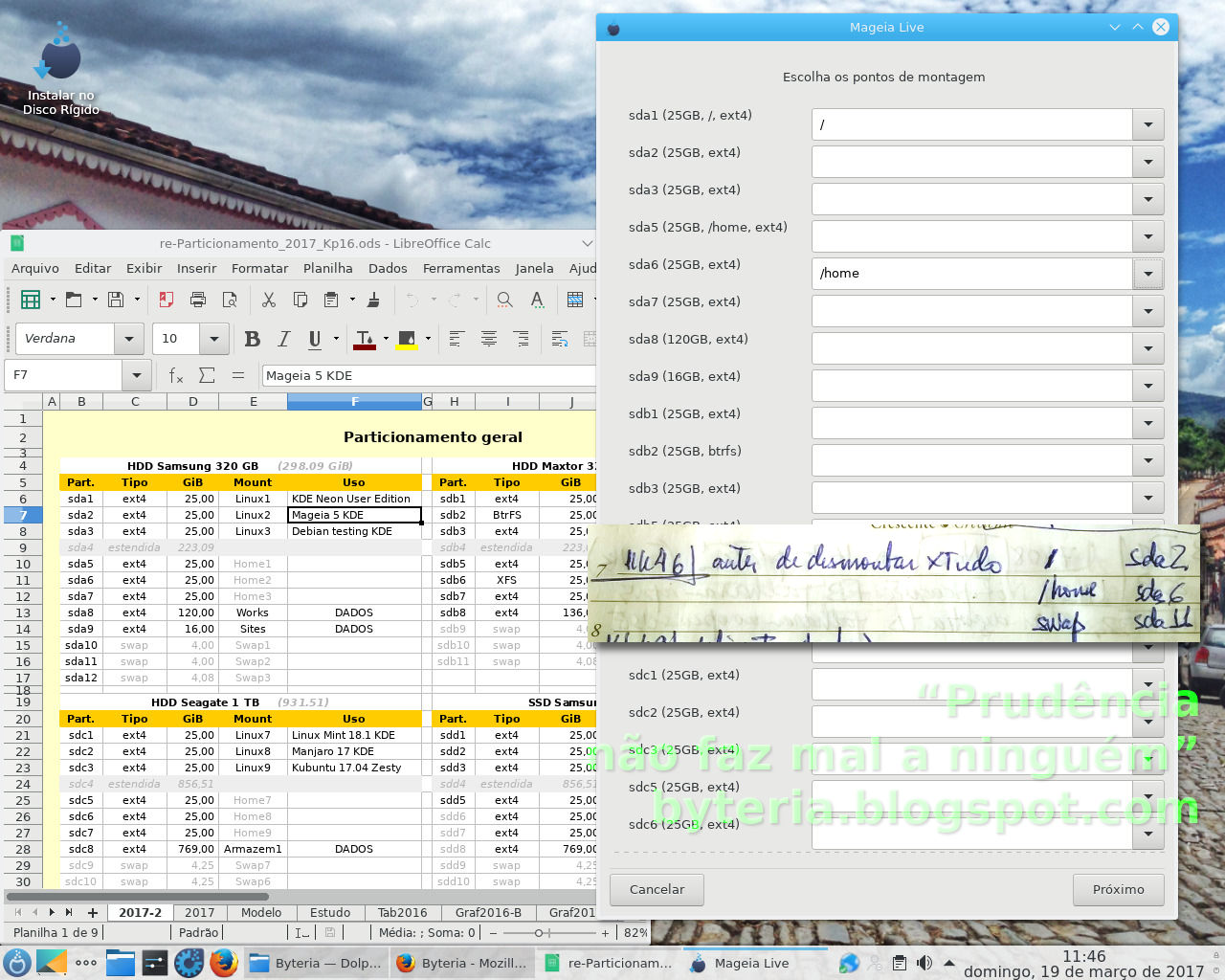

No meu caso, tenho 8 a 12 distros em dualboot – com 28 partições amontoadas lado a lado – e qualquer vacilo seria um desastre muito chato.
Por isso, há muito tempo, só faço particionamento pelo GParted – cujo comportamento já conheço: – É sempre igual – e sempre uso rótulos (Label), para identificar todas as partições com clareza: Linux1 a Linux12, Home1 a Home12, Warehouse, Midia, Works, Sites.
E mesmo assim, já cometi erros, de dar raiva.
Cada “instalador” tem um “particionador” diferente – cada um, com algum comportamento… que não é exatamente “aquele”, que a gente pensou que seria. – Além disso, tenho mania de brincar com distros “esquisitas”, com instaladores inesperados.

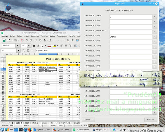

Quando instalei o Mageia, em 2017, eu tinha anotado em papel que iria usar a partição sda2 – e também tinha, bem à vista, uma planilha com as partições que iria usar – e mesmo assim, na hora H, formatei a partição sda1… Com isso, perdi uma ótima instalação do KDE Neon (estava perfeita!):
(E isso, porque as partições já estavam prontas: – Era só escolher!).
Não lembro agora o nome do instalador do Mageia.

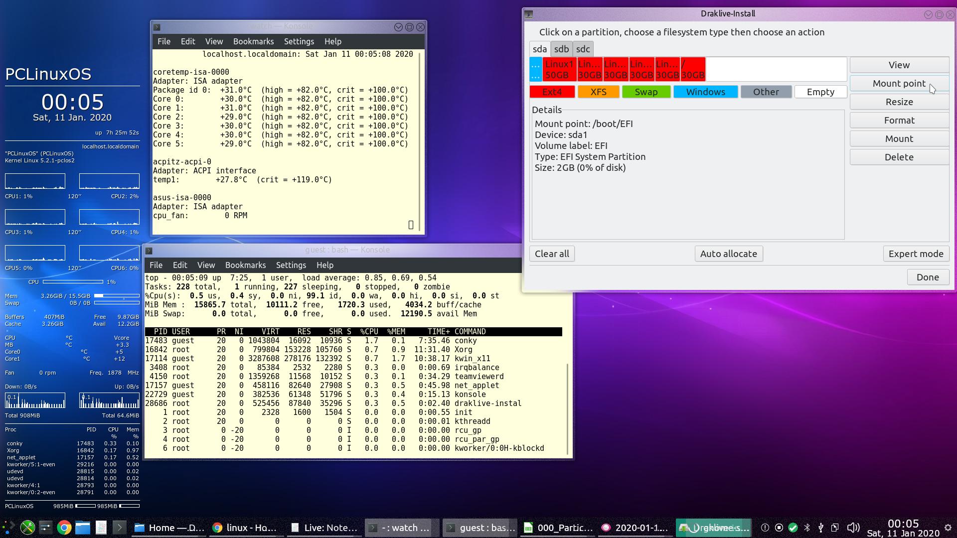

No PCLinuxOS, o “DrakLive-Install” também é “meio diferente”:

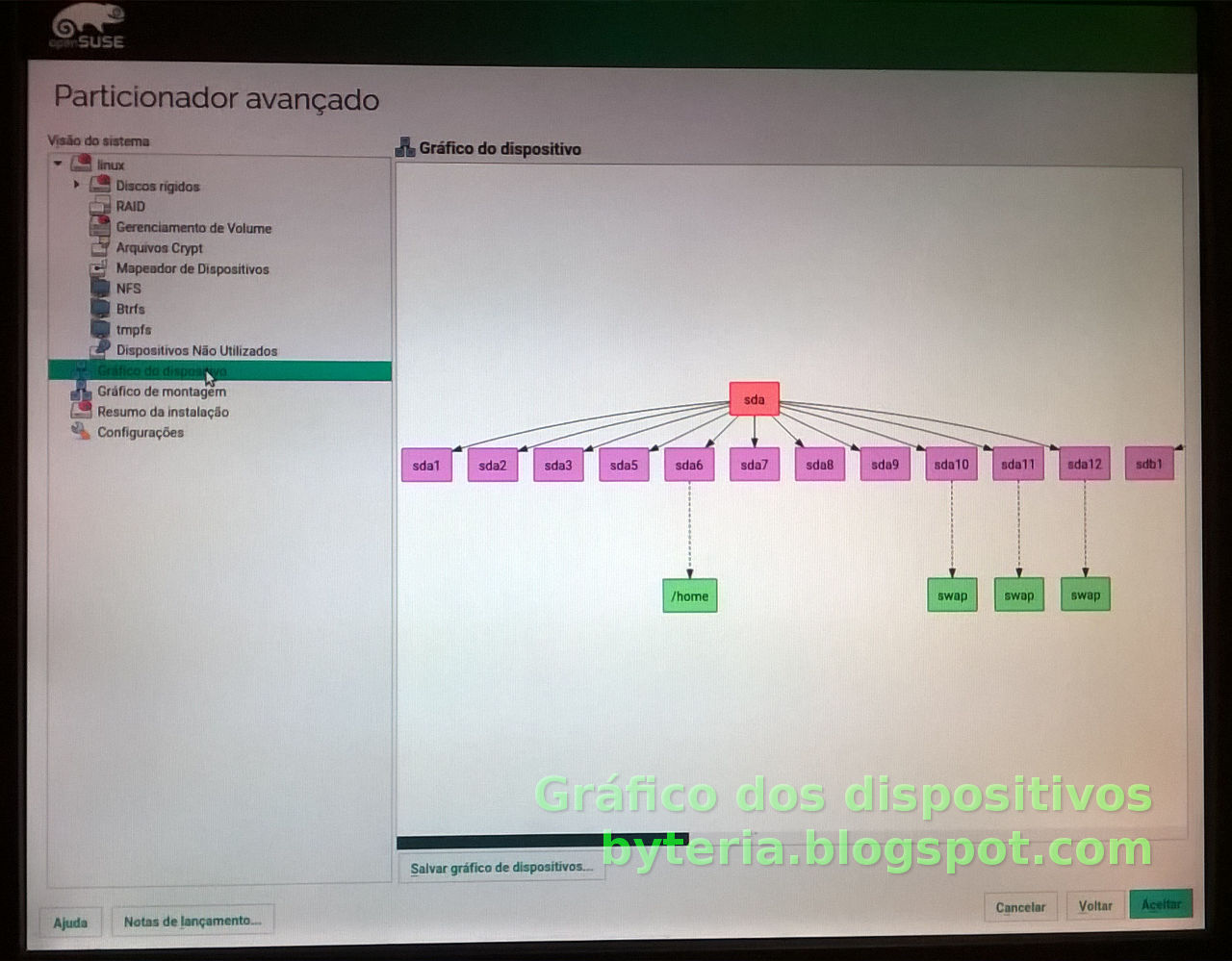

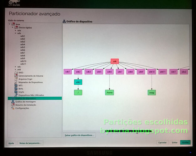

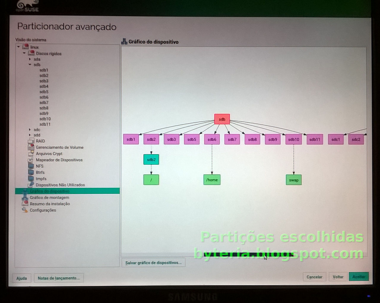

O “particionador” do YaST2 do openSUSE, então, é uma maravilha:
São tantos recursos de exibição, que a gente pode até tropeçar e levar um tombo:

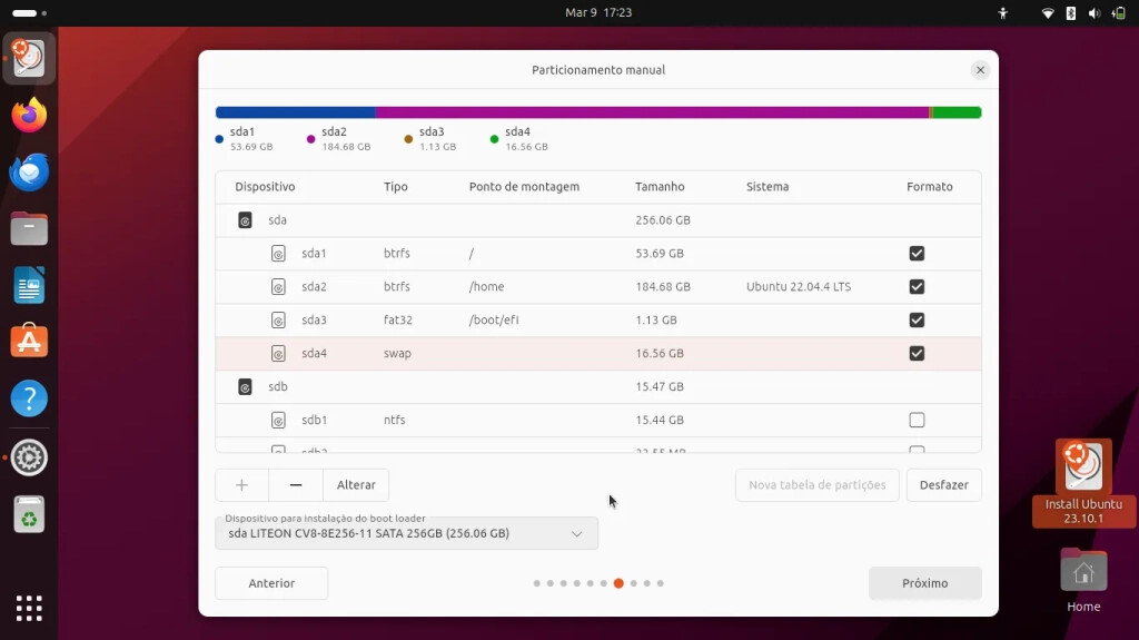

Há (ou havia) dois Ubiquity: Um em QT, que tem essa barra lateral e outro em GTK que não tem essa barra lateral.
E depois, ele foi refeito em Flutter.
Até instalei a edição Gnome do Fedora um HDD que tenho parado aqui. Até que achei o instalador bem de boa, mas não fiz demais anotações, e esqueci de salvar os Prints num Pendrive que não fosse o do Ventoy (Do’h!).
