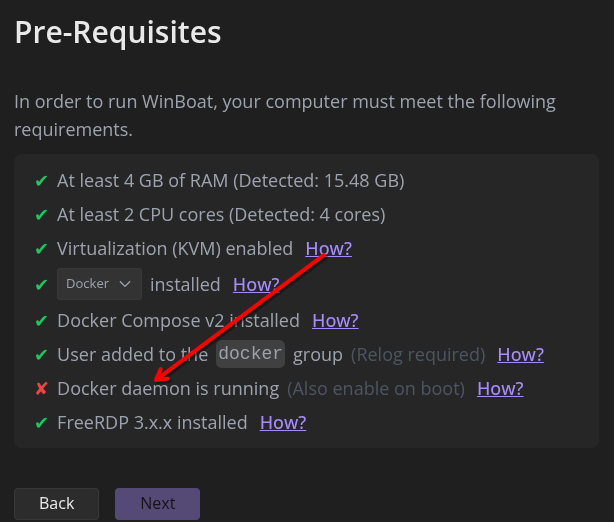

Falha ao instalar imagem WinBoat - MX-Linux
sudo systemctl enable docker.service
sudo systemctl enable containerd.service
Reinicia após executar esses comandos.
Nada ainda.

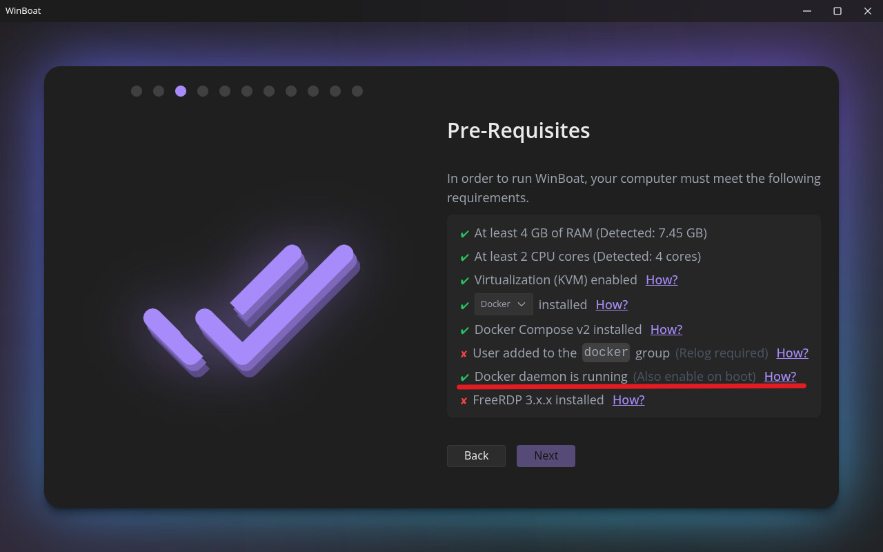

Está rodando, mas o WinBoat diz que não. Vou testar aqui na minha distribuição e ver se acontece a mesma coisa.

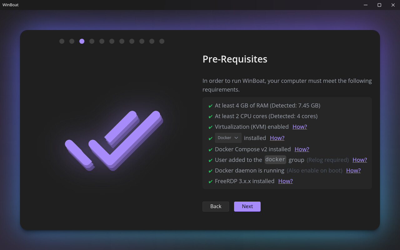

Eu não cheguei a instalar o Docker completamente, mas aqui o WinBoat indica que o daemon está rodando:
Se você fez tudo corretamente de acordo com a wiki do Docker e o problema persiste, talvez seja a distribuição.

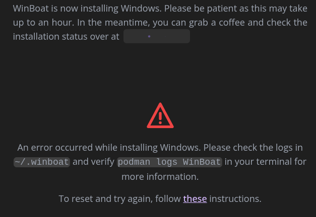

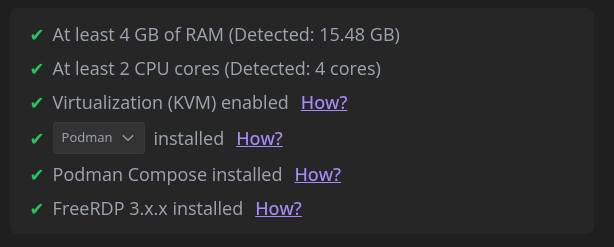

O Podman tá tudo certo.
Mas ainda sim dá erro,

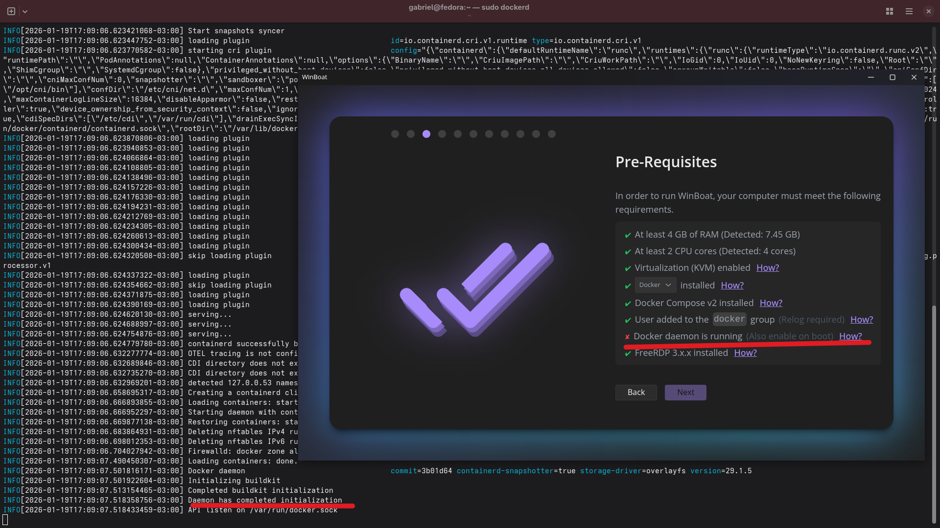

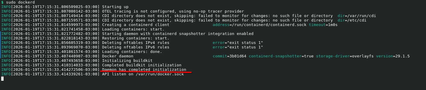

Reinicia o sistema e executa esse comando:
sudo dockerd
Talvez o WinBoat também seja problématico
sudo dockerd
INFO[2026-01-19T17:12:20.580755079-03:00] Starting up
failed to start daemon, ensure docker is not running or delete /var/run/docker.pid: process with PID 1395 is still running
hmmmmm… eita
Isso aconteceu depois de reiniciar o sistema? Tente encerrar esses processos com o kill.
Tive que matar 3 processo 1395, 7841, 8219.
INFO[2026-01-19T17:15:31.806509825-03:00] Starting up
INFO[2026-01-19T17:15:31.807080142-03:00] OTEL tracing is not configured, using no-op tracer provider
INFO[2026-01-19T17:15:31.807149414-03:00] CDI directory does not exist, skipping: failed to monitor for changes: no such file or directory  dir=/var/run/cdi
INFO[2026-01-19T17:15:31.807159571-03:00] CDI directory does not exist, skipping: failed to monitor for changes: no such file or directory  dir=/etc/cdi
INFO[2026-01-19T17:15:31.814599973-03:00] Creating a containerd client                  address=/run/containerd/containerd.sock timeout=1m0s
INFO[2026-01-19T17:15:31.821741458-03:00] Loading containers: start.
INFO[2026-01-19T17:15:31.821772482-03:00] Starting daemon with containerd snapshotter integration enabled
INFO[2026-01-19T17:15:31.822818143-03:00] Restoring containers: start.
INFO[2026-01-19T17:15:31.856605319-03:00] Deleting nftables IPv4 rules                  error="exit status 1"
INFO[2026-01-19T17:15:31.893969070-03:00] Deleting nftables IPv6 rules                  error="exit status 1"
INFO[2026-01-19T17:15:33.401861574-03:00] Loading containers: done.
INFO[2026-01-19T17:15:33.407440907-03:00] Docker daemon                                 commit=3b01d64 containerd-snapshotter=true storage-driver=overlayfs version=29.1.5
INFO[2026-01-19T17:15:33.407493658-03:00] Initializing buildkit
INFO[2026-01-19T17:15:33.410314033-03:00] Completed buildkit initialization
INFO[2026-01-19T17:15:33.414272506-03:00] Daemon has completed initialization
INFO[2026-01-19T17:15:33.414339261-03:00] API listen on /var/run/docker.sock
Não passa daqui.

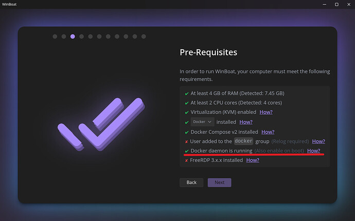

Quando eu executei os comandos para iniciar o daemon na inicialização, consegui iniciar o WinBoat. Tenta executar eles novamente e reinicia.
Então acho que, apesar do WinBoat não detectar a inicialização do daemon com o dockerd, o problema pode ser a distribuição. O systemctl deveria ter funcionado.
