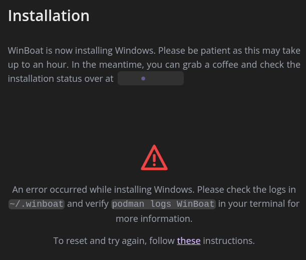

Estou no MX no momento, estou tentando usar o Winboat para instalar o Windows.
Já tentei todas as soluções que procurei, mas não obtive sucesso. Qual saída de log preciso enviar pra vocês aqui tentarem me ajudar? rs
A máquina simplesmente fala que houve um erro, mas não detalha muito e o log que apresentou, já fiz de tudo para sanar os problemas dele, algumas vezes fala até que foi resolvido, mas não consegue instalar. Outra coisa é que o Daemon do docker não inicia, já tentei iniciar manualmente ou “nível grub”, mas até agora nada.
Alguma dica?

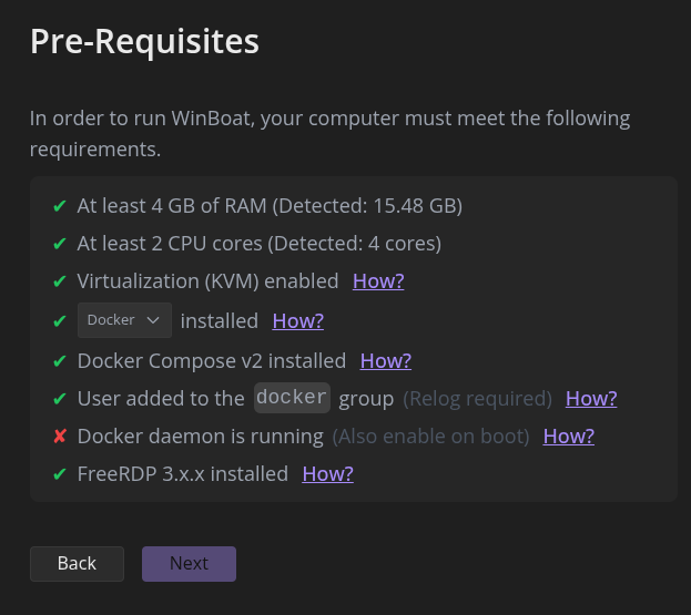

Não inicia o daemon e quando inicia, o próximo passo da sempre o mesmo erro. O Winboat fala que houve um erro.

Docker quase sempre dá problemas, poucas vezes o Daemon sobe.
O Podman eu consigo prosseguir. Mas ele sempre falha
As instruções no “these” instructions não resolve (If your WinBoat installation has failed and you might know why, follow these steps to clean up an...)

Error: no container with name or ID “WinBoat” found: no such container
2026-01-19 11:47:06 | ERROR | Failed to run container action ‘podman  port  WinBoat’
2026-01-19 11:47:06 | ERROR | Error: Command failed: podman port WinBoat
2026-01-19 16:33:15 | INFO | Wrote to compose file at: /home/user/.winboat/podman-compose.yml
2026-01-19 16:33:15 | INFO | Compose file content: “name: winboat\nvolumes:\n  data:\nservices:\n  windows:\n    image: ghcr.io/dockur/windows:5.14\n    container_name: WinBoat\n    environment:\n      VERSION: “11”\n      RAM_SIZE: 4G\n      CPU_CORES: “2”\n      DISK_SIZE: 32G\n      USERNAME: userregis\n      PASSWORD: asdqwe123\n      HOME: ${HOME}\n      LANGUAGE: English\n      NETWORK: user\n      USER_PORTS: “7148”\n      HOST_PORTS: “7149”\n      ARGUMENTS: -qmp tcp:0.0.0.0:7149,server,wait=off\n    cap_add:\n      - NET_ADMIN\n    ports:\n      - 127.0.0.1::8006\n      - 127.0.0.1::7148\n      - 127.0.0.1::7149\n      - 127.0.0.1::3389/tcp\n      - 127.0.0.1::3389/udp\n    stop_grace_period: 120s\n    restart: on-failure\n    privileged: true\n    volumes:\n      - /home/user/winboat:/storage\n      - ./oem:/oem\n    devices:\n      - /dev/kvm\n      - /dev/bus/usb\n”
2026-01-19 16:33:56 | ERROR | Trying to pull ghcr.io/dockur/windows:5.14…
Getting image source signatures
Copying blob sha256:3cc25670ac64453da50b2725669d384f1df5988bf22128c23a6e17fe6b7ed1b6
Copying blob sha256:1e289d7526b8c33abb5c639662526285a70fc485cbd62a6a4de56241508f5126
Copying blob sha256:7e003ed514ae6d274a9d5b27c7275bb013f8ff808eb8315c954e955311942dcc
Copying blob sha256:d9ad3d8dc9e09f5fc3cdc644e845a1081cd06d07a8ca952765c62756f4b5c6f1
Copying blob sha256:35b42edd534911c77664516d9e0f10823bd30669f774bb818b966b5d2338da9d
Copying blob sha256:a221a87e4fff6c28a776b0b4d28ac285df71f26b18143b5fa3f659b8102f3493
Error: copying system image from manifest list: writing blob: adding layer with blob “sha256:a221a87e4fff6c28a776b0b4d28ac285df71f26b18143b5fa3f659b8102f3493”/“”/“sha256:686bbe61e29a9e013e322e934151af3315d67ff5ff7748780e2e08f5ceb2f875”: unpacking failed (error: exit status 1; output: potentially insufficient UIDs or GIDs available in user namespace (requested 0:42 for /etc/gshadow): Check /etc/subuid and /etc/subgid if configured locally and run “podman system migrate”: lchown /etc/gshadow: invalid argument)
2026-01-19 16:33:57 | ERROR | Failed to run container action ‘podman  port  WinBoat’
2026-01-19 16:33:57 | ERROR | Error: Command failed: podman port WinBoat

Failed to get container status, is Docker installed?
spawn docker ENOENT
Cannot connect to the Docker daemon
O docker esta instalado?
Não kkkk
Mais erros que eu possa contar depois dos comandos que você sugeriu rsrs

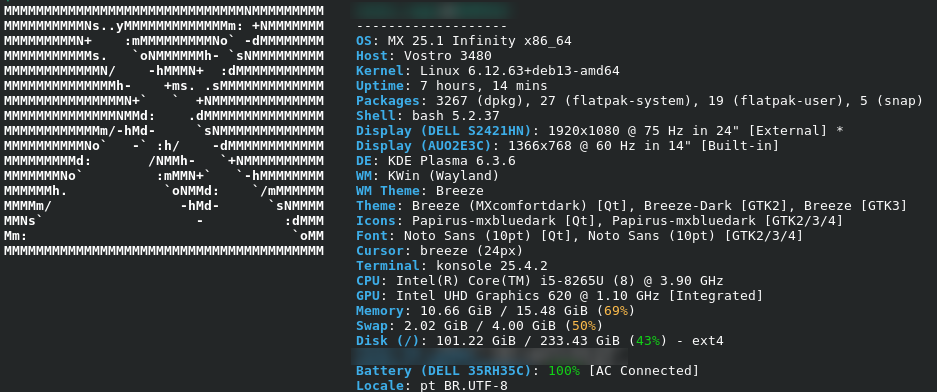

Qual a versão do MX Linux você está usando? Vou tentar replicar o erro.

Docker devidamente instalado. Porém daemon não inicia.
Segui a doc para iniciar o daemon, mas o comando não tem sáida, não sei se é padrão, mas não starta o daemon.
