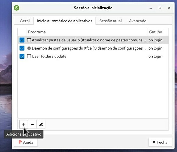

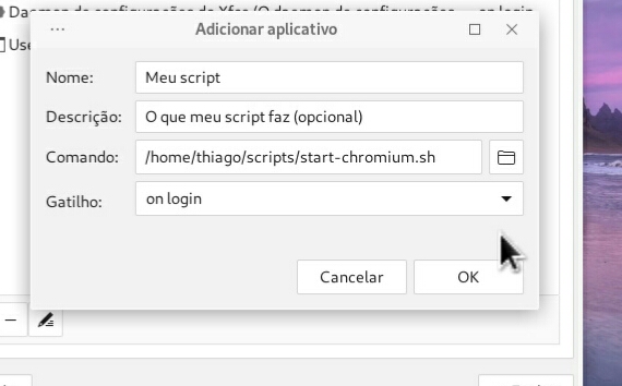

Tente isso:
No menu do XFCE, pesquise pelo programa “Sessão e inicialização”.
Abra o programa, vá na aba “Início automático de aplicativos”, e clique no ícone “+” lá em baixo:
Na janela que abrir preencha as informações nome, descrição (opcional). No campo “comando”, clique no ícone de pasta para procurar o script que você quer que seja executado (ou você pode preencher manualmente o caminho onde o script está). E o gatilho você deixa como está (on login).

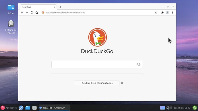

Eu fiz um script como exemplo que abre o Chromium toda vez que a sessão é inicializada:
S10624-114058(1)

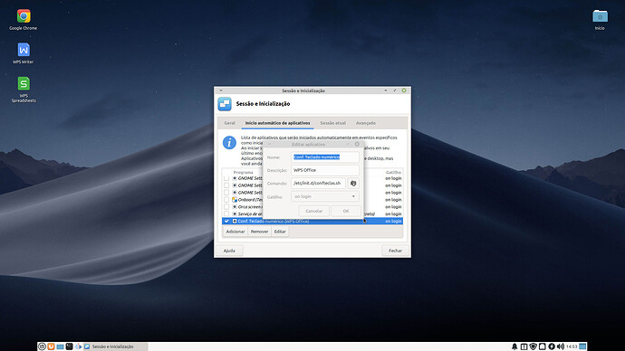

Já tinha testado antes esse tipo de configuração mas não funcionou pra este comando.
Joguei o comando em ambos junta e separadamente, mas não funcionou também.

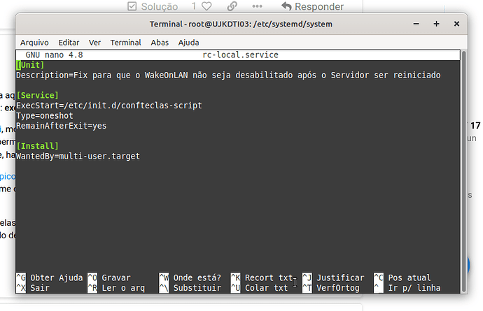

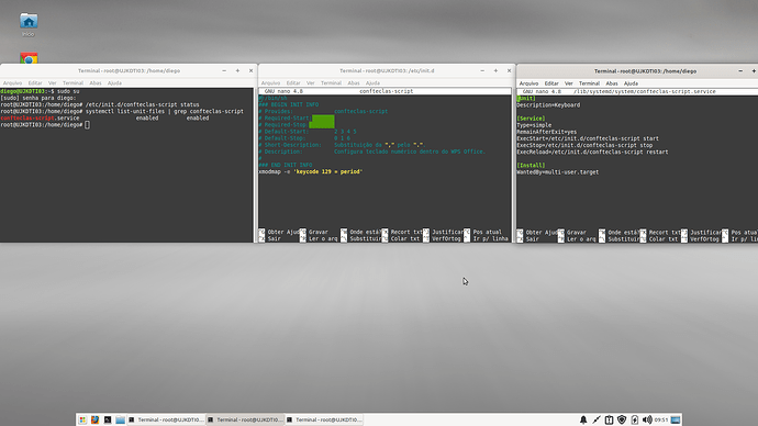

Cara, eu tentei usar dessa forma seguindo os passos descritos e ele funcionou na primeira reinicialização do sistema, após eu reiniciar o mesmo pela segunda vez para testar se realmente foi, ele não subiu o serviço. Nas imagens abaixo está como ficou meus arquivos. (levei em base que provavelmente teria que possuir um arquivo dentro de
/etc/init.d/“meuscript”
e um arquivo em
/lib/systemd/system/“nomeserviço”
Você habilitou?
# systemctl enable seuscript
Sim, usei exatamente como descrito. :confused:
