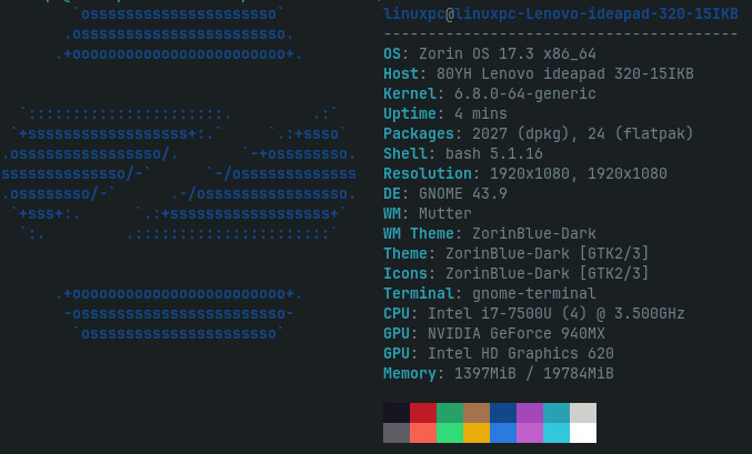

Apesar de ser um assunto muito debatido, com várias discussões na internet e diferentes soluções, ainda não consegui fazer o navegador (firefox flatpak) rodar na gpu dedicada. Uso ZorinOS 17.3 com sessão wayland.
Gostaria de saber se alguém consegue dar uma ajuda, ou se devo desistir msm rsrsrs. Sigo os passos das sugestões online, porém na aba about:support sempre informa que o firefox está rodando na GPU integrada (Intel).

Deve ser um notebook com 2 placas.
Intel padrão para gráfico
Nvidia para 3d.
A sua placa é intel.
Nvidia não deve ter suporte.
Mas quando tiver tempo vou buscar informação.
Sim, exatamente isso. Ele é híbrido. Eu já sabia que linux não funciona muito bem com gráficos híbridos. No caso do Windows só integra bem pq a microsoft assume esse trabalho p ela. Se fosse contar com a solução da Nvidia, seria um problema também. Mas o wayland funciona bem com o gráfico integrado, melhor até que o xorg para aplicações que uso. Só queria melhorar o uso do navegador para uso do sketchup online. Como é uma aplicação 3D, eu usava ela com Nvidia no Windows, e o sketchup ficava bem mais fluido.
