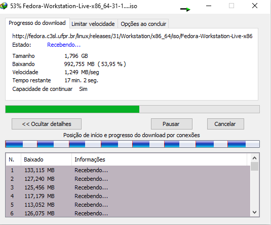

O Fedora vem com Gnome então acho que não terei maiores problemas, eu gostaria do mint pois tenho uma paixão pelo Mint XFCE
Poderia ter baixado via torrent bem mais rápido, normalmente as versões beta e estáveis ficam disponíveis aqui.
https://torrent.fedoraproject.org/
