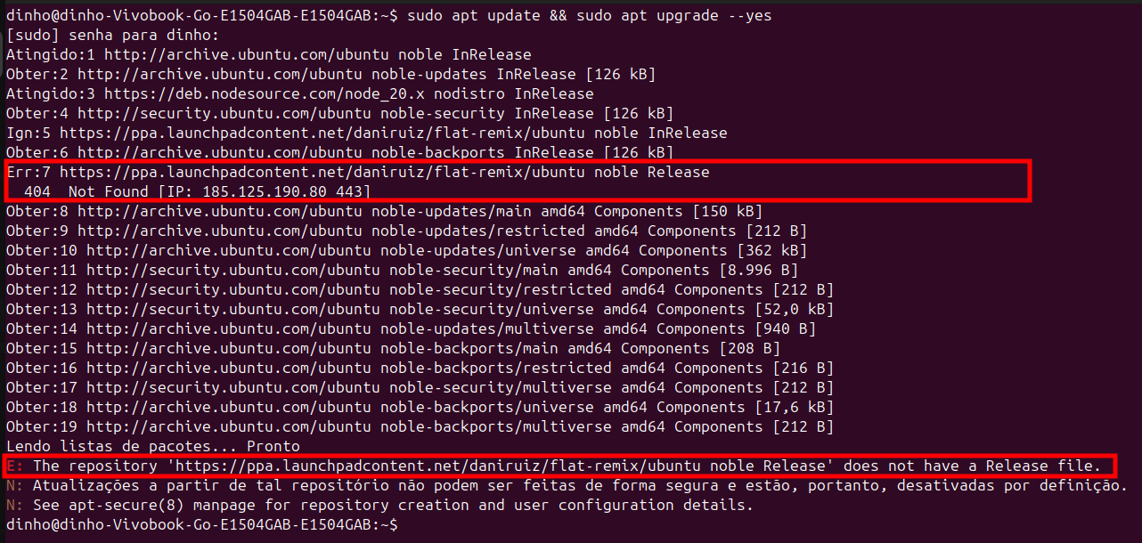

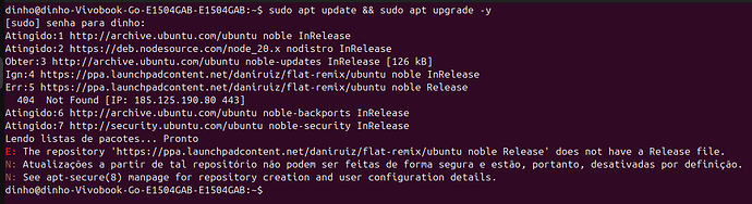

Quando o comando executa aparece isso aqui:

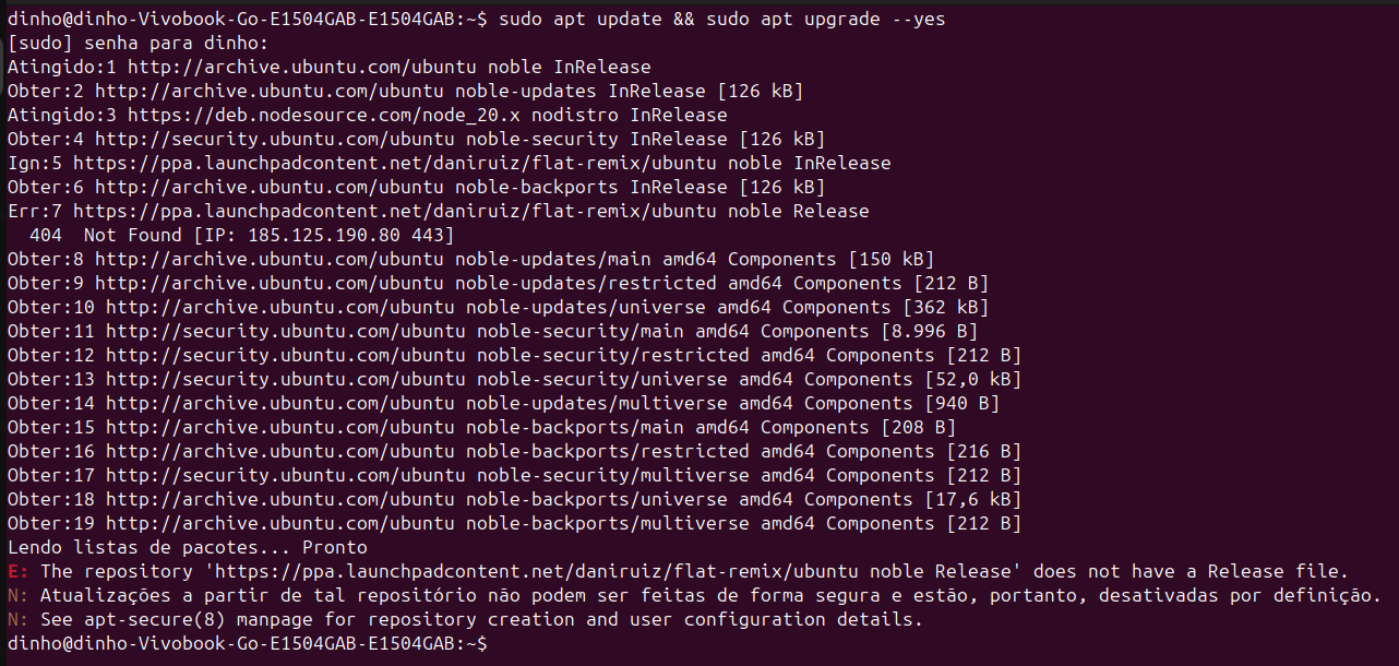

Bom dia, deu isso:
Tem algo errado aí.
É só remover o ppa

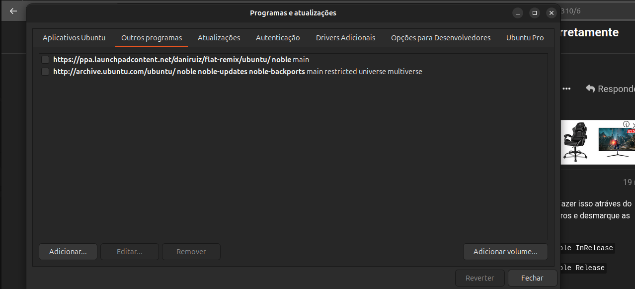

Veja se resolve seu problema
Remova o PPA do flat-remix. Ele não suporta sua versão do Ubuntu. Pode fazer isso atráves do “Programas e Atualizações”, procure nele a seção de repositórios de terceiros e desmarque as URLs:
https://ppa.launchpadcontent.net/daniruiz/flat-remix-ubuntu noble InRelease
https://ppa.launchpadcontent.net/daniruiz/flat-remix-ubuntu noble Release
Ou, caso prefira remover pelo terminal, pode rodar:
sudo add-apt-repository --remove ppa:daniruiz/flat-remix-ubuntu

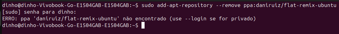

Tentei por comando e deu isso:
Depois tentei pelo programas e atualizações e dsmarquei as seguintes opcoes:
vou testar o comando pra ver se funciona
Consegui!!! muito obrigado Rimana21 e Kobreq
Essa é a forma correta de se instruir uma pessoa iniciante, não um monte de comandos desnecessários
Eu sempre prefiro orientar o uso da interface gráfica, quando possível. Parte da culpa do misticismo ao redor do Linux e seu terminal é justamente ele ser dado como única solução nos fóruns de ajuda online.
A segunda opção que você desmarcou aí pode ficar marcada mesmo, é um repositório oficial do Ubuntu. O que estava causando o problema era o primeiro (flat-remix)
