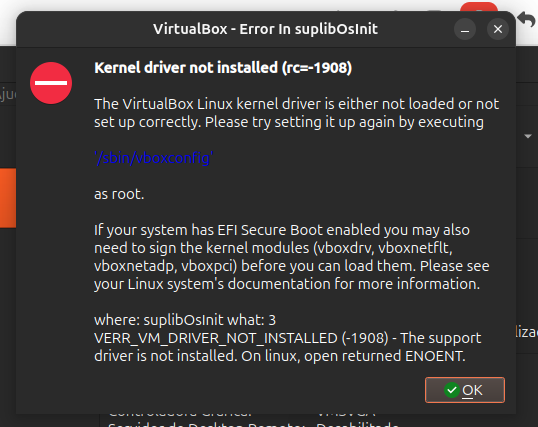

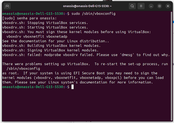

Bom ativei ele, agora ele bloquei a Virtualbox e meu HDMI.
Captura de tela de 2024-12-26 14-02-26
Não estava funcionando alguns comando então fui e digitei esses.
sudo apt-get install build-essential module-assistant
sudo m-a prepare
mas quando usso esse da erro.
sudo /etc/init.d/vboxdrv setup
aparece sudo: /etc/init.d/vboxdrv: comando não encontrado
ai digitei
sudo apt-get install dkms
não vai.

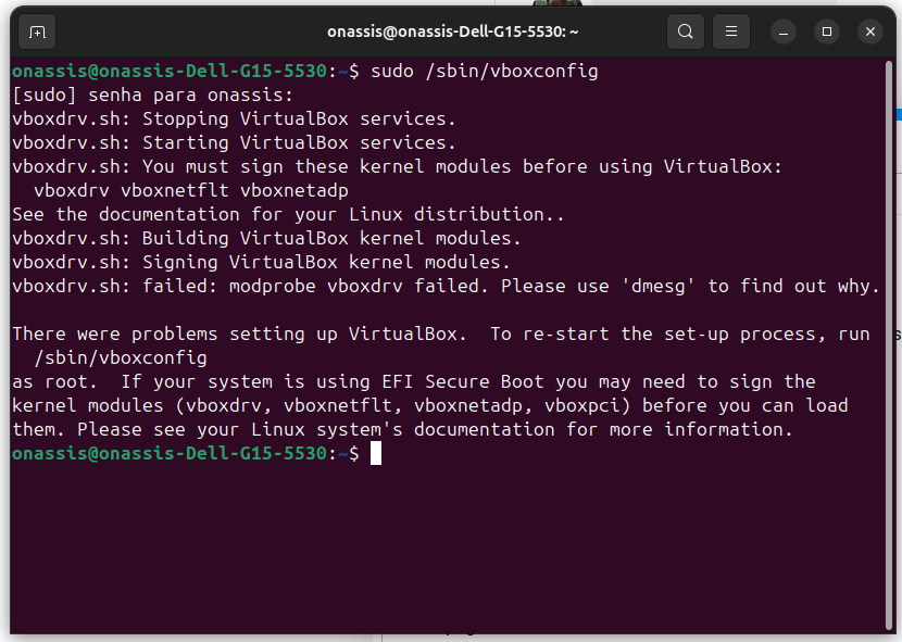

Então digitei o comando que pediu que foi o /sbin/virtualboxconfig
Ai aparece isso

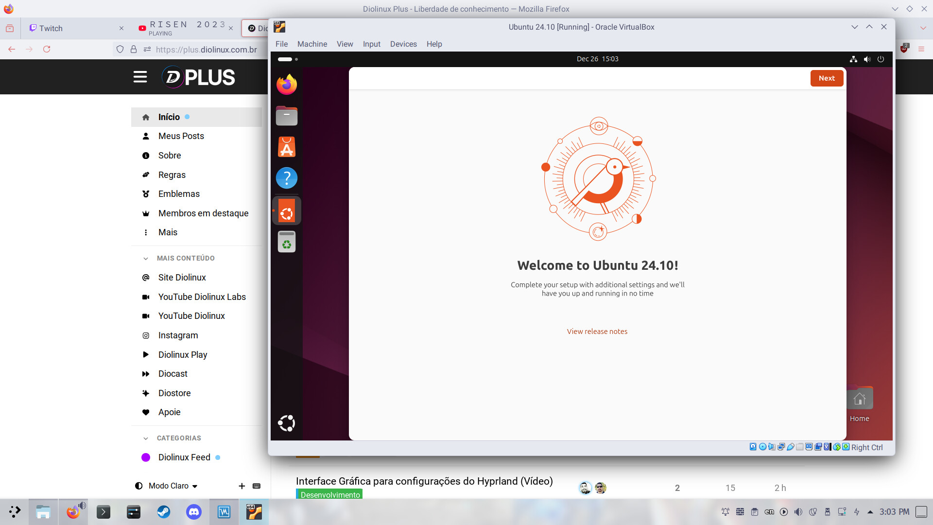

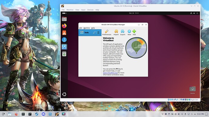

Aliás, eu instalei o VirtualBox aqui e estou instalando o Ubuntu dentro, só pra ver como fica. Essa mesma versão que tu colocou no seu PC, e com um secure boot simulado pelo próprio VirtualBox.
Eu recomendo muito esse sistema. Só precisei dar um comando e reiniciar o computador e o VirtualBox estava funcionando normalmente.

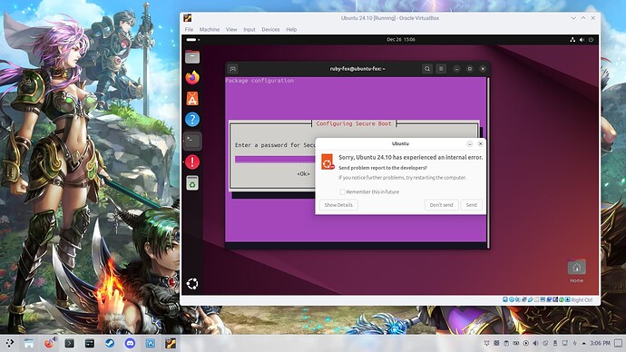

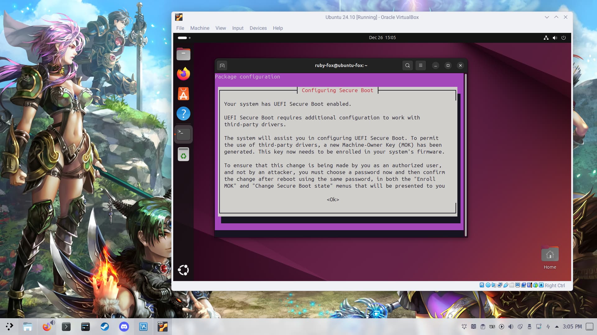

Tem uma coisa que aparece no terminal quando instala o VirtualBox. Estou fazendo apenas pra fim de testes.
Razões por que a raposa não usa Ubuntu, em menos de dez minutos de install já apareceu erro em alguma coisa…

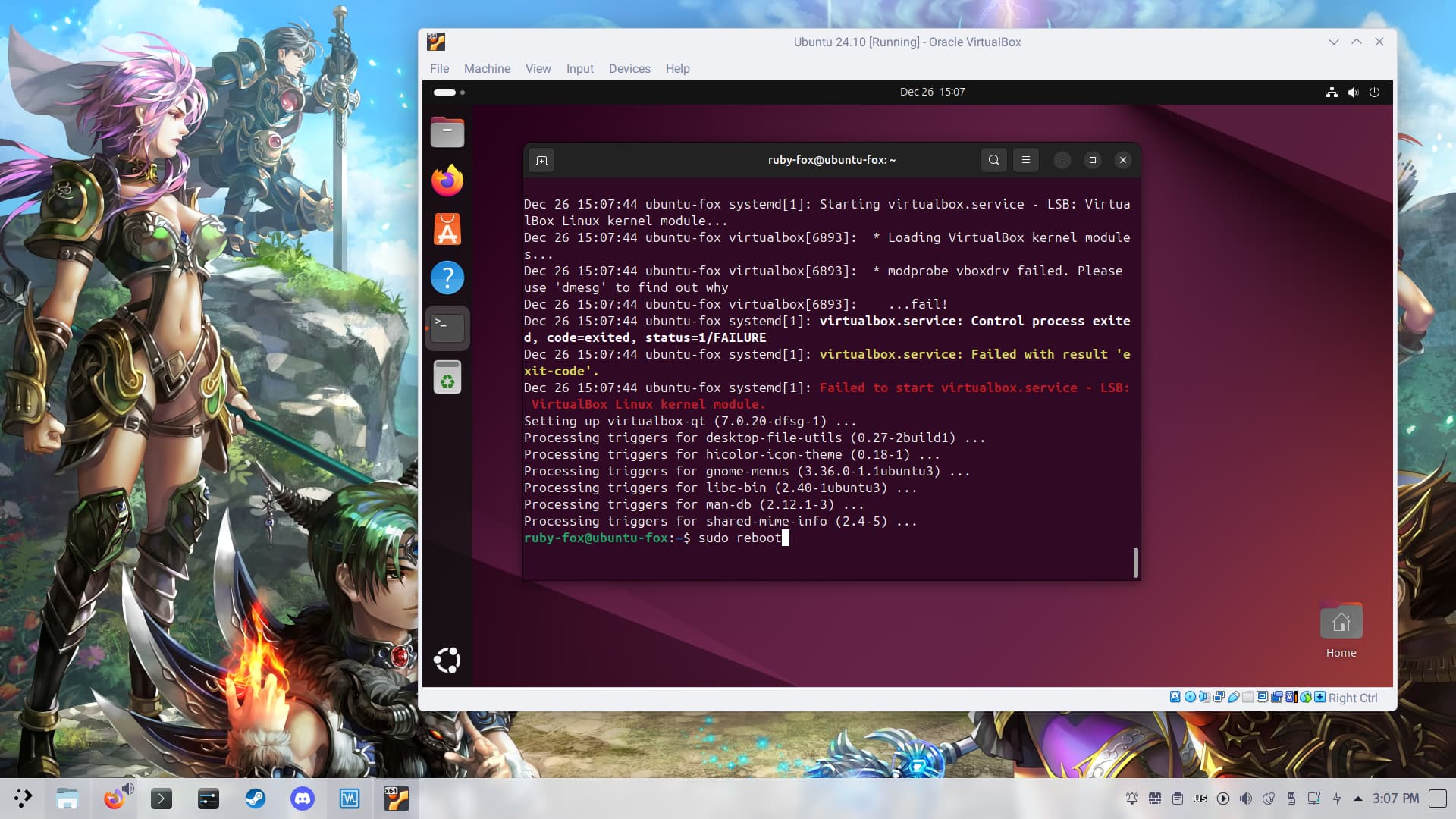

Acho que foi, vamos ver se rebootando funciona…
Reiniciando foi tudo:
Solução mais prática: reinstala o Ubuntu 24.10 e simplesmente instale o VirtualBox com o comando sudo apt install virtualbox
depois reinicie, e abra o programa normalmente. tem que funcionar kk
