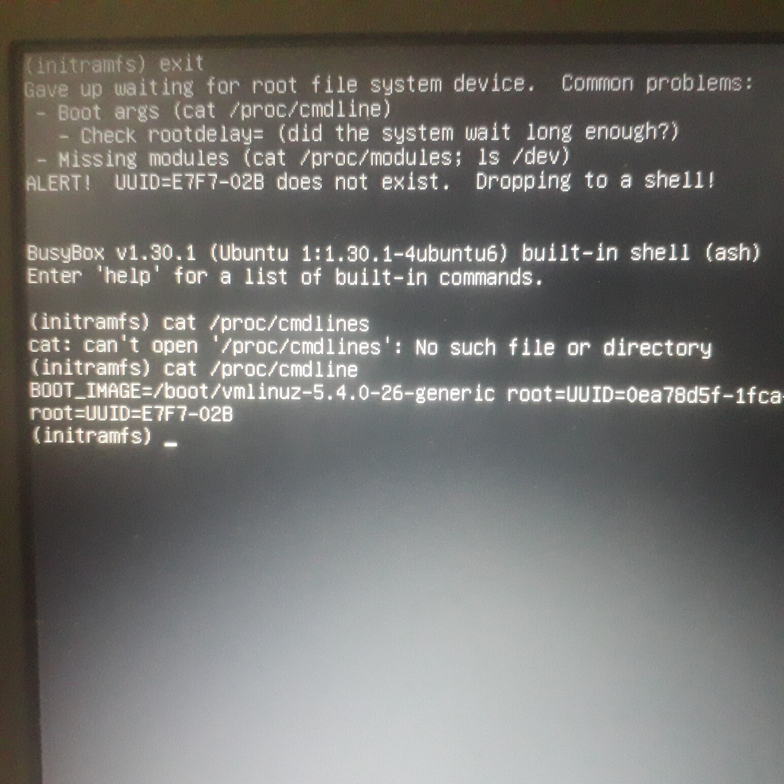

Olha lá a indicação do root
, está com UUID de partiçao FAT e ainda tem duas vezes ele setado, mesmo que não dê pra ver a linha inteira.
Aliás, dica pro pessoal é tirar foto que dê pra ler a linha toda poxa…
Pra conseguir iniciar o sistema, inicie o computador, no menu do grub apague o root=UUID=E7F7-02B

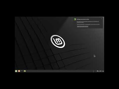

que está no final da linha “linux”, de modo equivalente que eu explico nesse vídeo:
Em vez de tirar o “quiet e splash”, remova essa segunda entrada com root=UUID=E7F7-02B
Daí deve iniciar o computador normalmente.
Se isso resolveu, pra corrigir definitavamente vc deve desfazer a mudança no arquivo /etc/default/grub e apagar esse conteúdo que foi colocado lá por engano, e rodar um sudo update-grub
