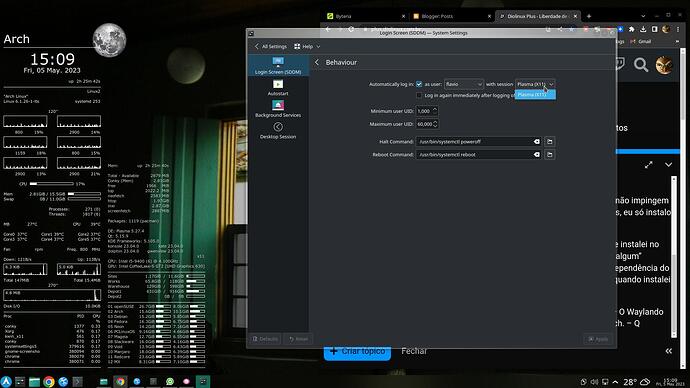

Tenho um bom registro do que instalei no Arch, por exemplo. – Sei que “algum” Wayland foi instalado como dependência do Wine – e mais alguma coisa, quando instalei o KDE.
Mas são meros fragmentos. – O Wayland não está instalado no meu Arch. – Não tenho esta opção no Login do SDDM:
Considerando, portanto, uma distro como o Arch (ou o Void), onde só tenho aquilo que “escolhi”:
– O que eu precisaria instalar – e o que eu precisaria configurar – para que o Arch (ou o Void) me ofereça a opção de executar uma sessão Wayland?

Basicamente você precisa dos pacotes corretos, não é a distribuição geralmente que impede, mas a interface, pra você ter suporte a Wayland no Arch não basta instalar o KDE Plasma, você precisa dos plugins do Plasma, do Wayland e do Qt pra habilitar o suporte:
  • plasma-wayland-session
  • egl-wayland
Isso vai instalar o inicializador Wayland do plasma + os plugins Qt necessários, lembrando que isso não força apps Qt a rodarem sobre Wayland então se o app tiver internamente uma chamada de plataforma ele vai usar X11 (Xwayland)
