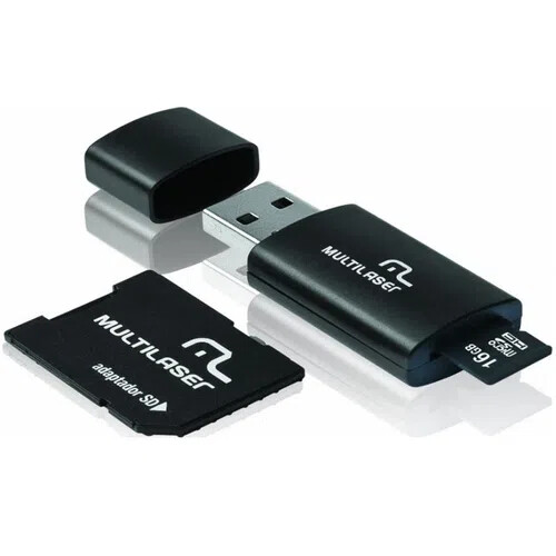

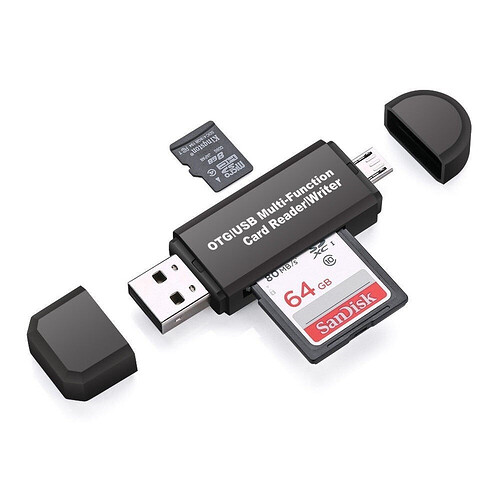

Nem se usar um adaptador pra pendrive? (Considerando que teu SD é mini… mas tem pra grandes tbm)
