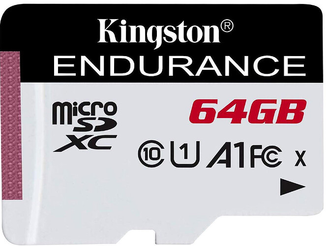

Suponho que se usar um cartão classe 10, com maior velocidade de leitura e escrita, a coisa melhore… com 16 GB, dá pra instalar um Arch tranquilamente (usando um facilitador, como o Calam o ou Zen), até mesmo um Manjaro minimal…
Onde é que vejo?
É um Kingston
Tá vendo o 10 circulado ali?
Os para telefone, em geral, são classe 3, tem baixa velocidade de leitura e escrita, os classe 10 são usados normalmente em câmeras fotográficas profissionais (e nos celulares mais recentes; creio que os Xiaomi, por exemplo)
É classe 10! :grin:
