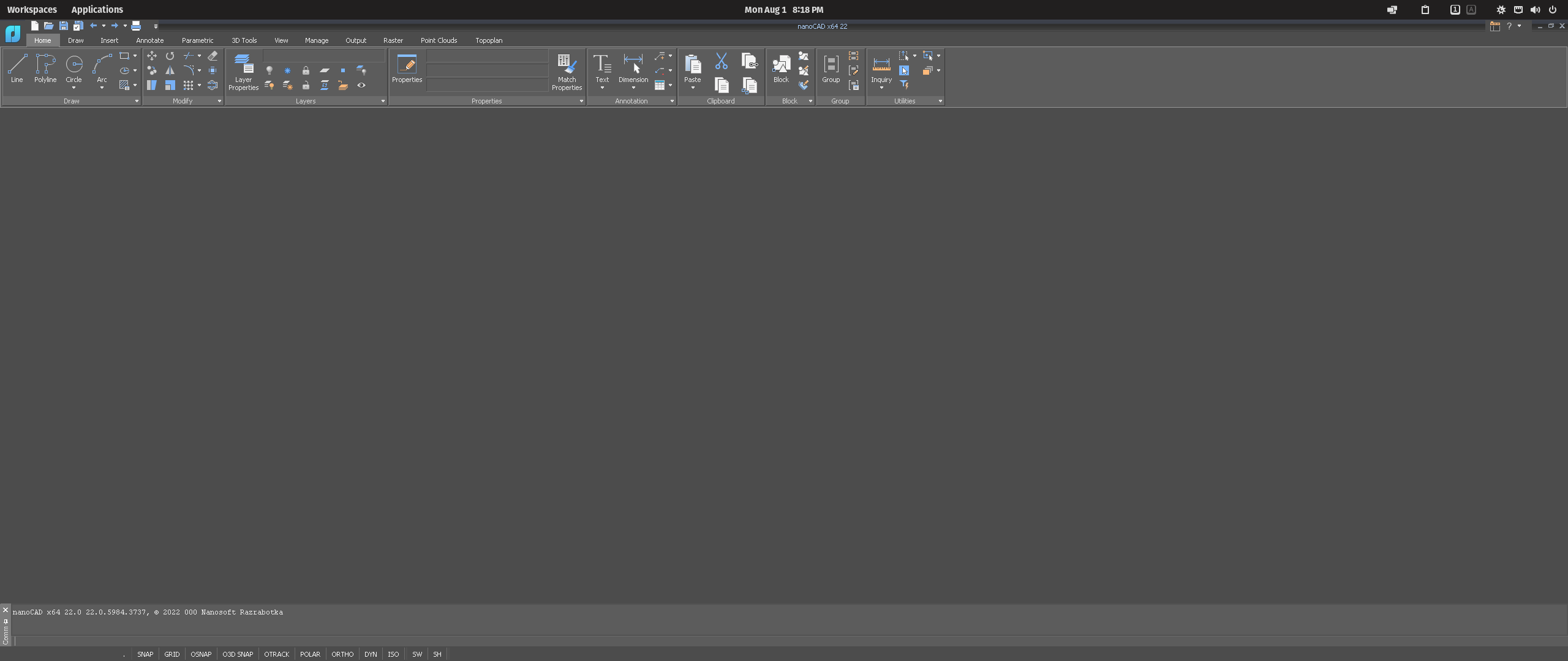

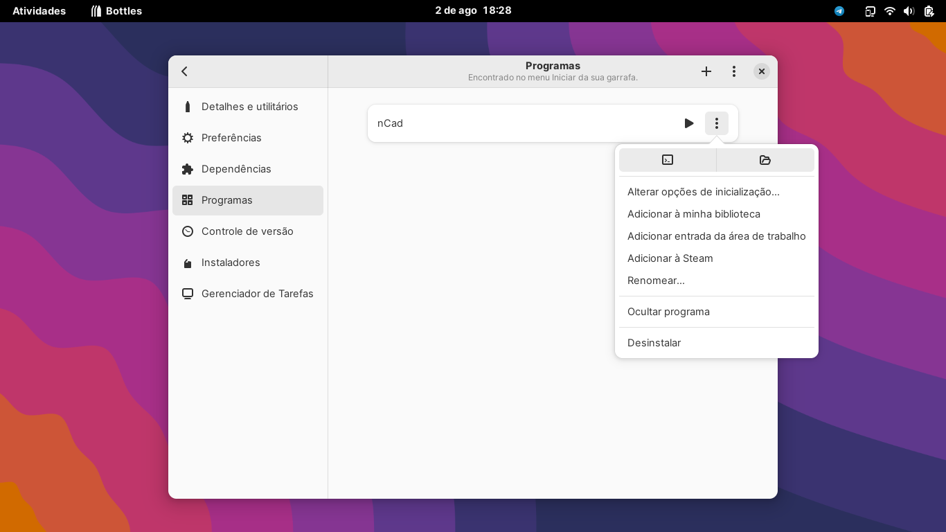

Consegui instalar o NanoCad 5 usando o Bottles. Tive que instalar o NET 3.5 manualmente e também tive que substituir uma dll para que os ícones ficassem normais. O que fiz foi o seguinte:

  3. Cliquei na “Garrafa” criada e dentro das configurações cliquei no menu Programas.
  4. Cliquei no ícone de adicionar (+) que fica na headbar, selecionei o instalador e depois cliquei no ícone para iniciar ( :arrow_forward:). Ele irá pedir para instalar duas dependências porém somente uma instalou. Dei ok nas janelas de erro e segui para a próxima etapa.
  5. Cliquei no menu Dependências e procurei o NET 3.5 (no meu caso foi a dependência que faltou) e deixei instalando.
  6. Voltei no menu de Programas e cliquei novamente no ícone para iniciar o instalador. Deixei terminar de instalar.
  7. No meu caso o inicializador do programa não apareceu, só ficou o instalador. Para aparecer o novo programa cliquei no ícone de 3 pontinhos na headbar e depois cliquei em “Search for new programs”. Logo depois um novo inicializador apareceu.

  9. Comigo os ícones do programa ficaram todos pretos, para resolver o problema baixei uma dll recomendada aqui. (Desça até Attachments e faça o download do arquivo Fixed nanoCAD5 dll.)
  10. Extraí o arquivo primeiro.
  11. No inicializador criado cliquei no ícone de 3 pontinhos e depois no ícone de pasta aberta.(coloquei uma imagem para ajudar a visualizar.)
  12. A pasta onde o programa está instalado abriu e eu copiei e colei a dll na pasta bin.
