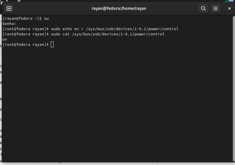

eu digitei:
sudo echo on > /sys/bus/usb/devices/1-6.1/power/control
ai deu:
bash: /sys/bus/usb/devices/1-6.1/power/control: Permissão negada
hum…
antes do comando então faz assim
sudo -i
ai ele vai realmente ser o sudo.
dai vai ficar “[root@fedora ~]#”
ai você repete o comando
depois
cat /sys/bus/usb/devices/1-6.1/power/control
acho que agora foi olha
deu algum resultado no bluetooth?
ele ligou lá?

mano, eu agradeço muito o esforço mas não funcionou não rsrsrs já pesquisei de tudo e não tem jeito vou ter que comprar um bluetooth usb só pra usar aqui no fedora, eu consegui usar um cabo P2 na caixinha de som, ela fica chiando as vezes mas da pra aguentar até eu receber.
