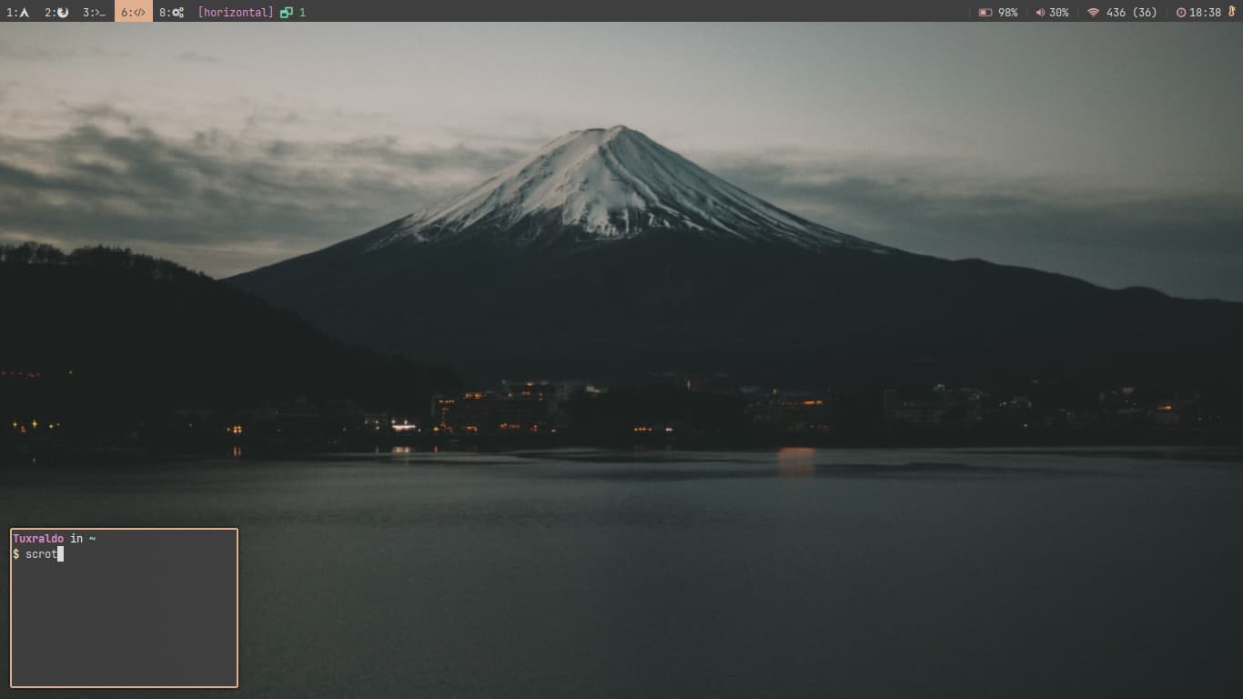

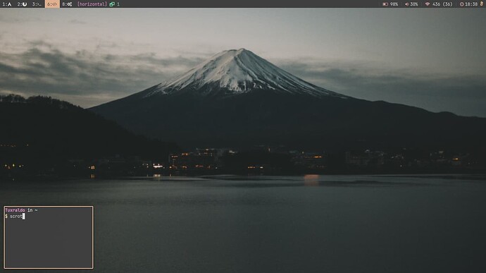

Edit: esqueci de colocar imagens. Seguem duas da polybar (no i3blocks fica igual). Repare que na após a última área de trabalha aberta (a número 8), tem o ícone indicando qual é o layout atual.

O resultado será como no print abaixo. Repare que ao lado das áreas de trabalho e do i3-layout tem a indicação da existência de uma janela no scratchpad.
