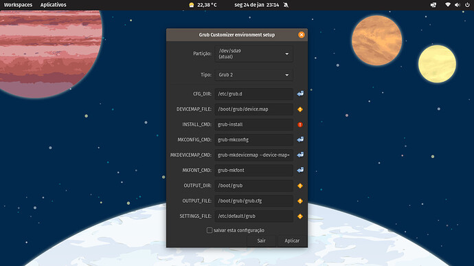

Instalei o GRUB Customizer como explicado no artigo e quando cliquei para abrir o software, aparece a seguinte janela:
Esta janela não está no artigo. Cliquei em aplicar e o programa começou a se carregar:

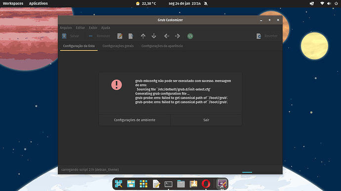

E então aparece esta mensagem de erro:
Este é o resultado. Ao clicar em sair, ele simplesmente fecha o programa, mas ao clicar em configurações do ambiente, ele volta para aquela primeira janela.

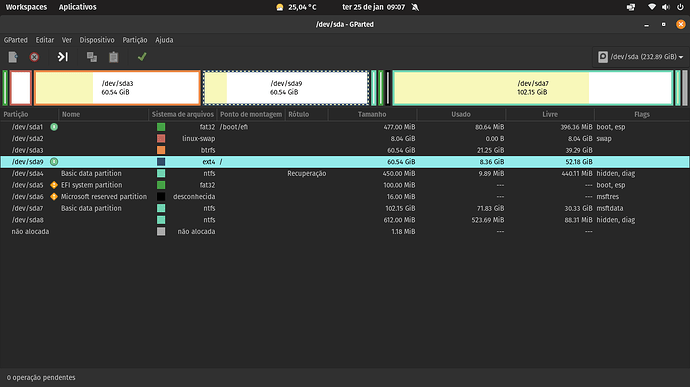

Meu computador já possuía o Windows e o Manjaro, cada um possui a sua partição de boot. Tinha deixado um espaço não alocado em que instalei o Pop_OS! e direcionei para ele a mesma partição de boot do Manjaro.

Em vários testes essa tela não chegou a aparecer para mim, mas vamos tentar achar uma solução.
Quando você instalou o Pop OS, você direcionou uma partição de boot particular para o sistema? Se sim, selecione-a na aba partição que aparece na primeira tela, isso pode fazer com que o software encontre um espaço para instalar o GRUB.
Como o manjaro já estava instalado, existia uma tela GRUB anterior e ela pode chegar a dar conflito com o Pop!_OS

Direcionei uma partição de boot sim, é a sda1, a mesma do Manjaro, mas não pedi para o Pop formatá-la, isto seria o ideal ou eu deveria ter formatado a partição para o Pop?
O Windows tem a sua própria partição de boot, a sda5.

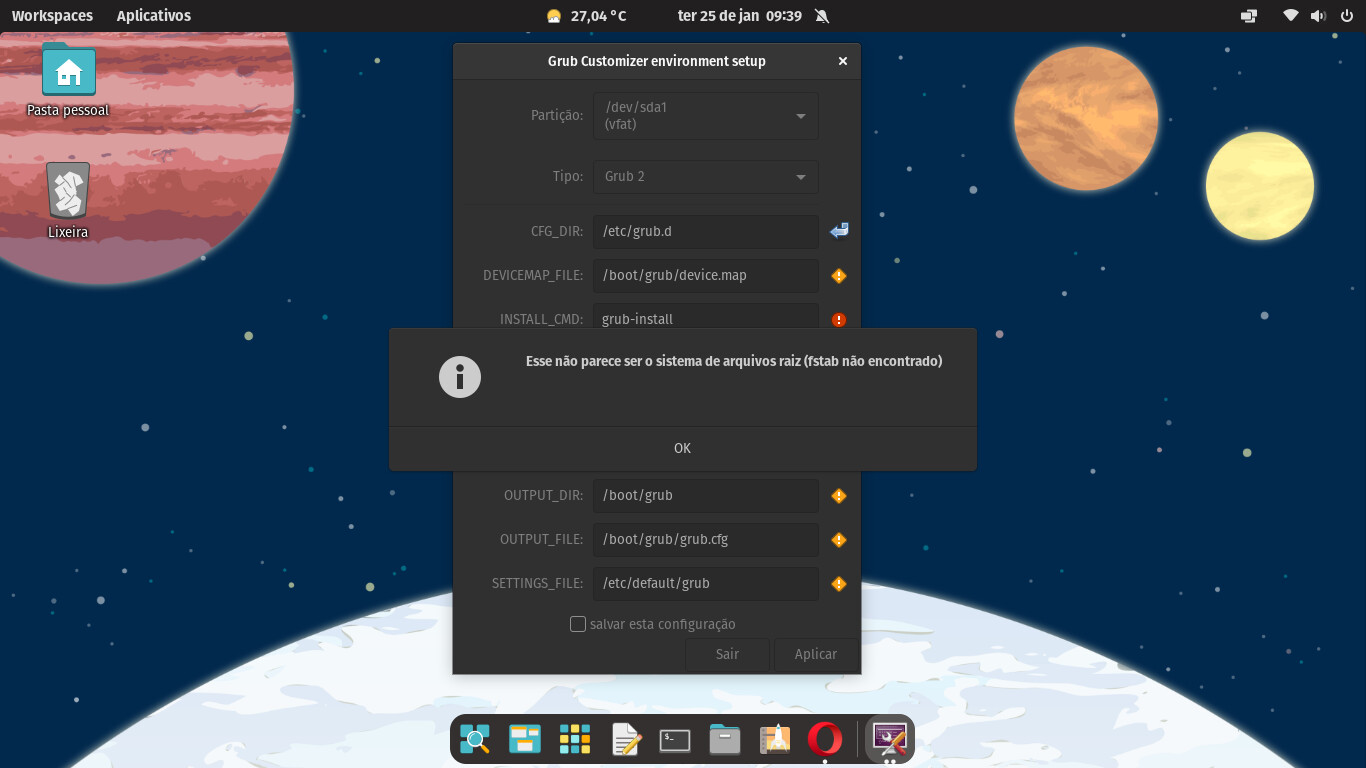

Ao tentar trocar a partição, ocorre este erro:
Ha outra coisa que eu possa tentar?

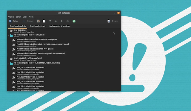

Segui até o passo de abrir o GRUB Customizer. Curiosamente o programa abriu sem problemas. Não apareceu aquela janela da primeira imagem sobre a configuração do ambiente.
Então voltei ao artigo e alterei o tempo do GRUB. Reiniciei e deu certo, em partes. Não tem o Manjaro na lista:

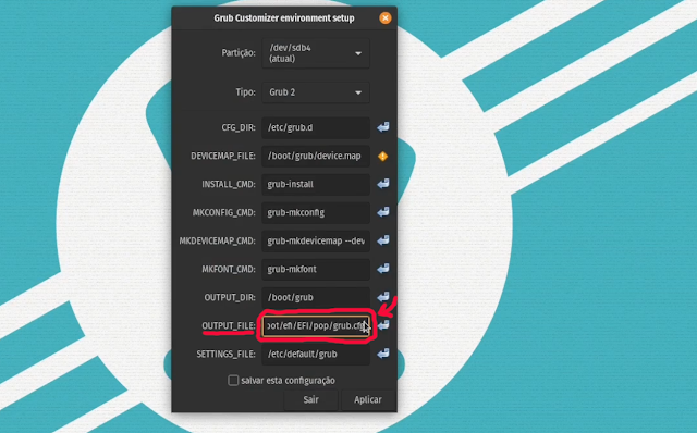

Aqui ele deve listar os boots se não aprecer do Manjaro ái não vai funcionar, rode todos os comandos anteriores.
Clique na opção “Arquivo” e depois clique em “Alterar Ambiente”.
imagem 2
Na linha OUTPUT_FILE, coloque:
/boot/efi/EFI/pop/grub.cfg
Marque a opção “salvar esta configuração” e depois em aplciar.
Na aba “Configurações Gerais” coloquei uns 15s na inicialização
clique no X “para sair”, e depois atualizar e salvar
tem um bug para o Pop OS possa ter que refazer mais de uma vez essa configuração.
