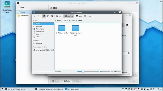

Quando terminar, abra o navegador de arquivos e vá na pasta Downloads
Extraia o tema baixado clicando sobre ele com o botão direito, depois clicando em extrair e extrair aqui.
Quando terminar, selecione a(s) pasta(s) e copie.
Vá em sua pasta pessoal (home) e pressione Ctrl H para exibir os arquivos ocultos
Abra a pasta .local
Abra a pasta share
Abra a pasta icons e cole a(s) pasta(s) aqui
OBS: Caso não tenha a pasta, basta criá-la
Depois disso, abra as Configurações do Sistema
Vá em ícones, selecione o tema que você baixou e clique em aplicar
Pronto, o tema de ícones já estará sendo usado
