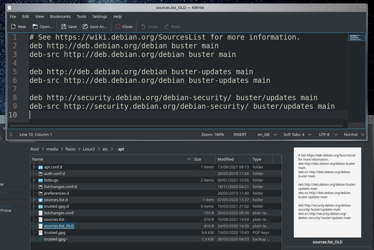

Acima - Esta é uma cópia (backup) do arquivo /etc/apt/sources.list “original”, quando acabei de instalar meu Debian.
Existem ali 3 links para os repositórios básicos ─ e para cada um existem 2 linhas ─ uma iniciando com deb, para indicar os pacotes instaláveis ─ outra iniciando com deb-scr, para os códigos-fontes dos mesmos pacotes.
A primeira coisa que eu faço é eliminar a 2ª linha de cada repositório. ─ Nunca baixei um código-fonte, em toda a minha vida. ─ Prefiro simplificar as coisas:
deb http://deb.debian.org/debian buster main
deb http://deb.debian.org/debian buster-updates main
deb http://security.debian.org/debian-security/ buster/updates main

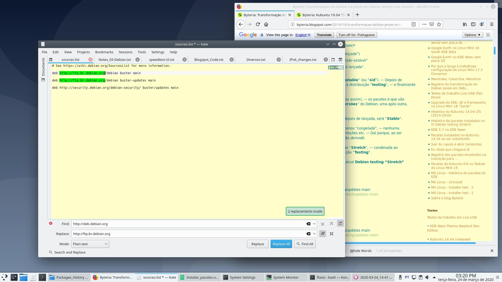

Nos 2 primeiros, eu costumo trocar o link http://deb.debian.org (que fica nos EUA) pelo espelho http://ftp.br.debian.org (que fica no Brasil e é bem mais rápido para nós).
O 3º link http://security.debian.org deve ser mantido, pois só o repositório principal envia essas atualizações de segurança.
Acima - Flagrante do momento em que alterei o link, dos EUA para o Brasil.

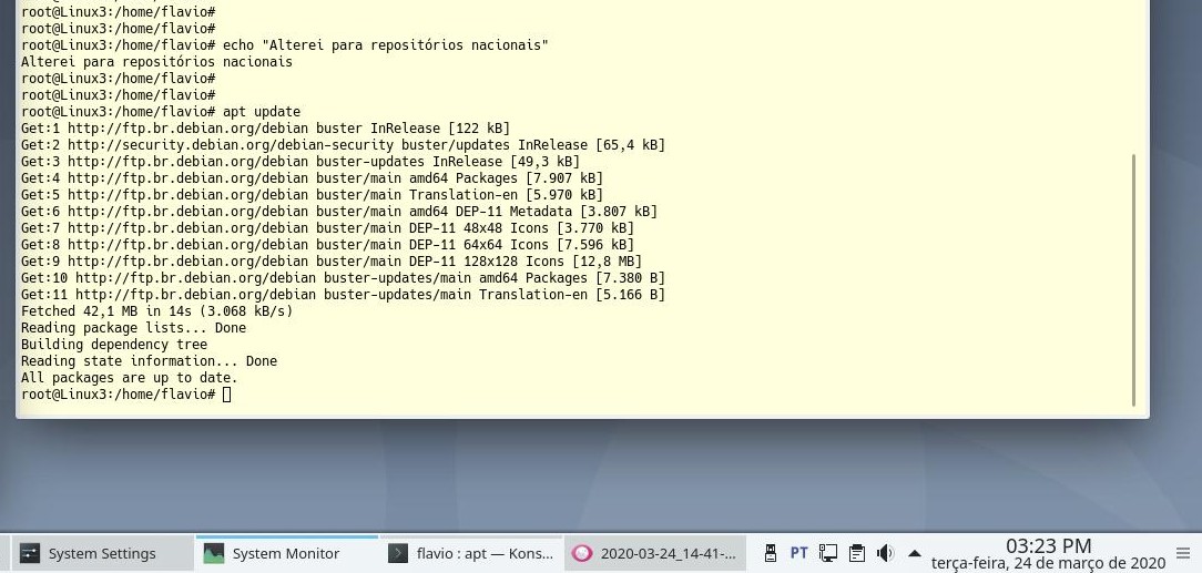

Em seguida, um apt update, para o sistema recarregar as informações dos repositórios, com a lista dos pacotes existentes.

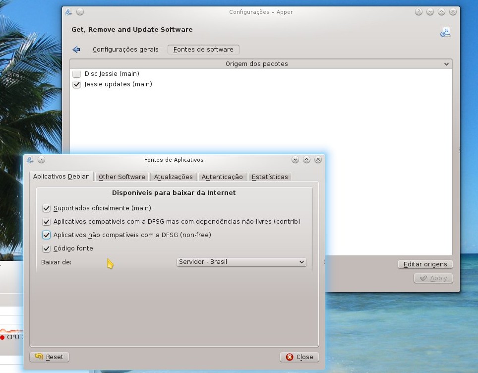

Acima - Em 2016, eu usei o Apper para adicionar contrib non-free ─ bastava marcar a 2ª e a 3ª caixa ─ e para desabilitar os pacotes de código-fonte, bastava desmarcar a 4ª caixa. ─ Do lado direito, um seletor permitia escolher o servidor do Brasil, para baixar os pacotes mais rapidamente.
Na época, eu me sentia mais confortável usando o Apper, pois ele não cometeria errinhos de gramática etc.
Não sei se o Apper ainda vem com a instalação do Debian.

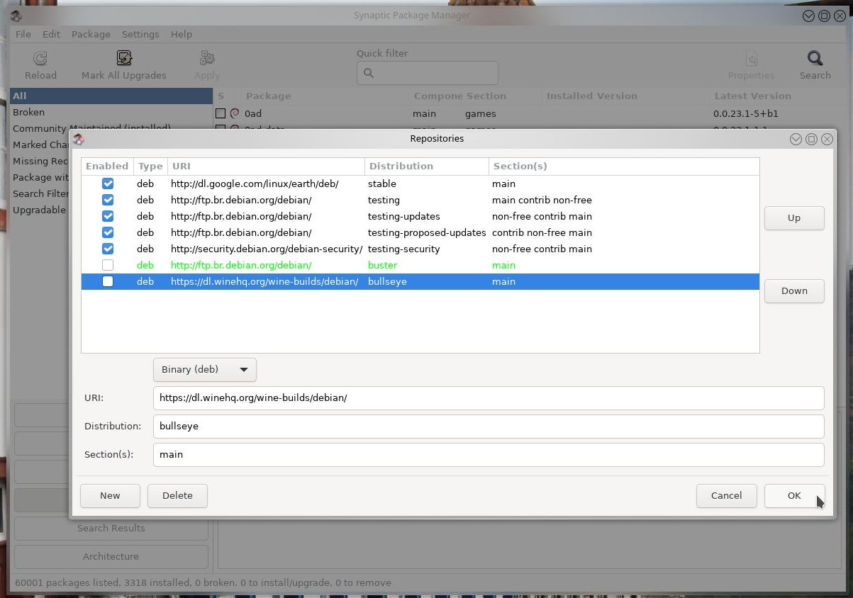

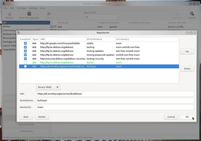

Acima - Pelo Synaptic, também é fácil acrescentar contrib non-free ─ basta acrescentar no final do 3º campo, embaixo, chamado “Sections”, logo após main (sempre deixando um espaço para separar).
Ignore os outros detalhes, pois a essa altura eu já tinha mudado tudo para testing (com mais 1 linha, testing-proposed-updates), incluído GoogleEarth, e mais 2 linhas buster e bullseye, só para pegar alguns pacotes que ainda não existiam no testing (e logo em seguida desabilitei essas maluqueiras, para serem ignoradas nas atualizações regulares).
