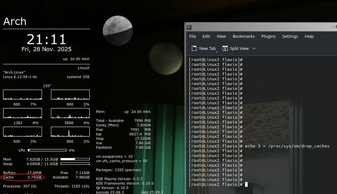

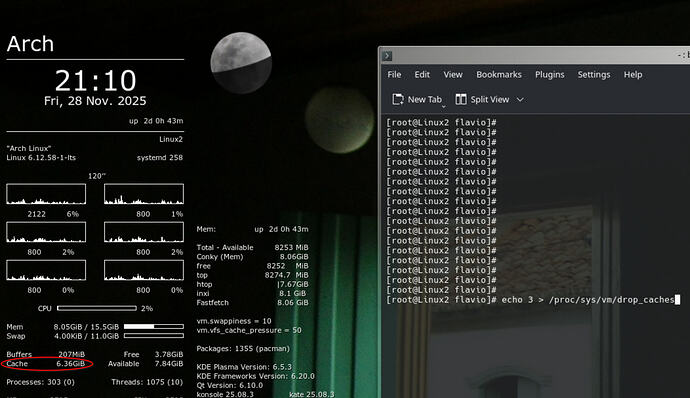

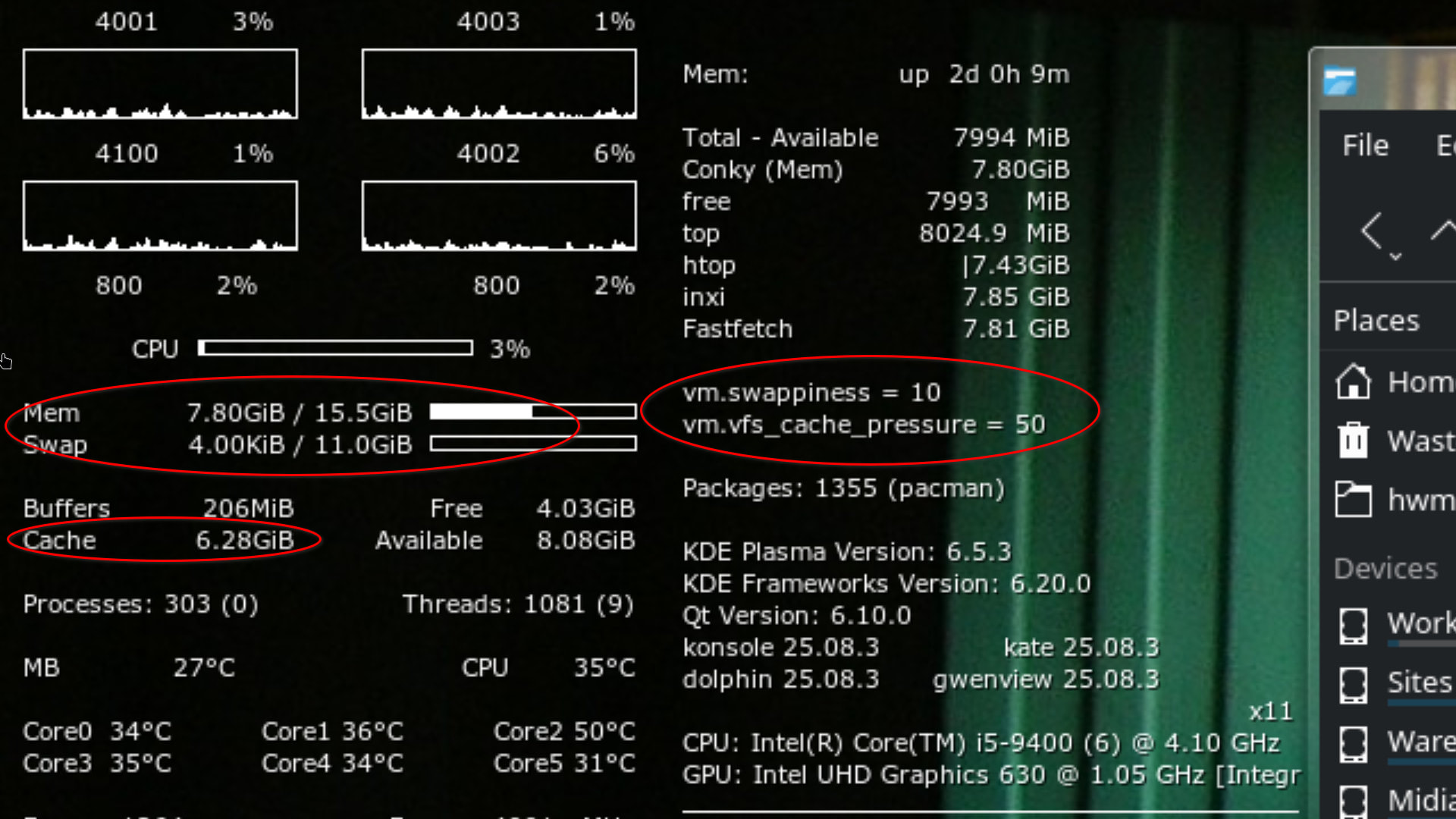

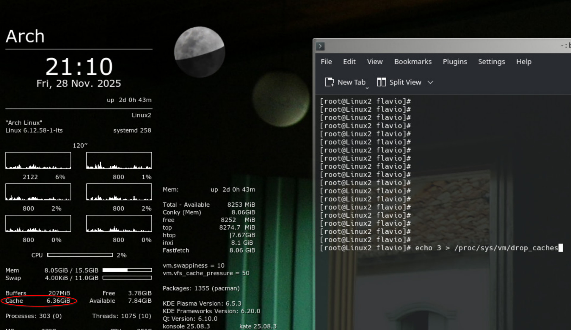

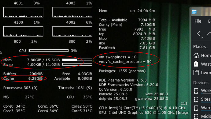

Também tenho experimentado alguns congelamentos (freeze) – e às vezes isso parece relacionado com algum crash do Kwin / KDE Plasma – principalmente no Arch Linux, que uso 99% do tempo… mas já vi acontecer em alguma outra distro, que uso menos (tenho várias, em multiboot).
No meu caso, acontece poucas vezes. – Às vezes acontece quando o Arch já está há vários dias sem reiniciar.
Isso já acontece há vários anos – Pelas minhas anotações, desde 2020, quando montei meu PC atual (i5 9400, com 16 GB RAM; e iGPU Intel, onboard) – mas tornou-se mais frequente, de uns 2 anos para cá… ou fui eu que passei a anotar mais?
Não lembro de muitos casos assim no meu velho PC (2 x Core2 Duo, com 4 GB RAM; e iGPU Intel, onboard), que usei de 2009 até 2020 – mas pode ser que eu não tivesse anotado, porque era muito mais comum, apenas ficar lento demais, devagar quase travando?
Existem tantas causas possíveis e imagináveis – e acontece tão poucas vezes – que até agora, fico mais observando, do que tendo pressa em mexer.
No começo, achei que pudesse ter alguma coisa a ver com o VLC – que eu deixava ligado direto, tocando aleatoriamente 5.000 músicas. – Parei de usar o VLC, e os casos diminuíram bastante.
Eu deixava o Google Earth aberto direto. – Agora, abro só quando preciso, e fecho de novo. – Tenho a impressão de que também diminuiu, depois disso.
Agora, resta o Google Chrome, que fica aberto a semana inteira. – Evito deixar muitas abas abertas. – Mesmo assim, o uso de Memória RAM vai aumentando, dia após dia… e não sei se tem alguma coisa a ver com isso.
Esta semana, vi por aqui alguma coisa sobre Swappiness, fui pesquisar mais, e resolvi iniciar uma experiência de longo prazo: – Em geral, as distros vêm configuradas com Swappiness=60 e Cache-Pressure=100.
Swappiness determina se o Swap vai ser usado “logo”, ou só em último caso, por exemplo. – Mudei de 60 para 10 (no Arch Linux), para que seja usado só em último caso.
  • Durante 4 ou 5 anos, só vi Swap ser usado 1 única vez – e me baseio em milhares de Capturas de Tela, que faço o tempo todo, para registrar atualizações do sistema, limpeza de pacotes, previsões de tempo, enfim, qualquer coisa que me chame atenção. – Só nos últimos meses, tenho percebido algum uso de Swap, mas sempre muito pouco.
Tenho 16 GB RAM, e uma partição Swap de 11 GB – que raramente vejo sair do zero, como já disse. – Mesmo assim, é uma operação de “leitura / escrita” em um SSD que já está com mais de 5 anos de uso, e prefiro reduzir as chances de alguma falha.
Quando ao “Cache-Pressure”, 100 significa que o cache de dados na RAM pode desbancar o cache de código (aplicativos). – Por exemplo, o Dolphin, após dias e dias navegando em várias pastas com milhares de arquivos, pode acontecer de o cache desses dados competir e levar ao apagamento do cache do código do Dolphin. – Neste caso, ao abrir ou restaurar o Dolphin (minimizado), haveria demora em exibi-lo, porque o código teria de ser lido de novo em SSD. – Li alguém dizer que prefere ver o Dolphin reabrir / restaurar rapidamente; e tudo bem, esperar que depois ele recarregue os dados sobre os arquivos de uma pasta.
Estou falando abobrinha, claro. – Não entendo xongas desses bits & bytes. – Mas resolvi experimentar por um longo tempo, para ver se faz alguma diferença:
Outra brincadeira é esvaziar um pouco da Memória Cache, de vez em quando, só pra ver se faz alguma diferença:
Vou ficar nisso algumas semanas, para ver se tem algum efeito que se possa perceber – e no futuro, experimentar zRAM – em vez do Swap no SSD.
Talvez zRAM seja mais efetivo – se é que tudo isso tem alguma coisa a ver com os raros congelamentos e crashes – mas prefiro experimentar 1 coisa de cada vez, para não misturar as coisas e ficar sem saber qual delas fez algum efeito (ou não).
Uma coisa que observei, é que quase todas as distros vêm com Swappiness=60 e Cache-Pressure=100. – Das que eu uso, só o PCLinuxOS e o MX Linux vieram com valores diferentes:

Eu estava lendo sobre isso esses dias… das distros não serem totalmente otimizadas por questão de compatibilidade com diversas configurações de hardware, a maioria nivela por baixo. Principalmente em relação ao uso de memória. Bom que vc está nessa trilha aproveite e olhe TB sobre a paginação de memória e também sobre Linux governor CPU relativo as configurações que gerenciam o consumo de energia da cpu.

Existem outros motivos, também:
Nas poucas leituras que fiz sobre Swappiness, vi uma explicação razoável: – O Debian viria assim (60 e 100), por ser a melhor configuração para servidores. – Será verdade? Faz sentido? Não sei.
Mas o Arch não “vem”. – O usuário é que “constrói” sua distro – e foi isso que eu fiz, na base do RTFM (não usei nem o tal script de instalação facilitada).
Só posso concluir que os pacotes upstream já venham com essas configurações por padrão – pois o Arch não costuma alterar nada. – Apenas oferece os pacotes recebidos upstream.
Eu usei os scripts que já tenho agendados para rodar aos 5 minutos e aos 6 minutos após o boot, em todas as distros. – No Domingo, carreguei todas elas, para fazer a atualização semanal – e depois carreguei de novo, uma por uma, para registrar as informações das distros atualizadas.
O 2º script do Arch Linux ficou assim:
Os arquivos-texto com essas informações vão para uma pasta única – onde eu executo um script Summary.sh que extrai os dados de todos os arquivos, em sequências organizadas:
Por fim, é só usar o recurso de “seleção de blocos” do KWrite / Kate, para emparelhar os nomes das distros ao lado de cada sequência de dados – desde que os totais (indicados embaixo) tenham a mesma quantidade:
Muito bom! – Com o tempo, espero experimentar novas modificações, como essas.
Por enquanto, não me sinto capaz de recomendar nada. – Estou só começando a fazer essas experiências, e ainda nem sei se vão dar algum resultado positivo.
Com relação aos “meus” casos de congelamento, a única certeza que tenho, é que costumam ser deslanchados quando abro algumas layers – em especial, no Chrome, que uso o tempo todo – e mais especificamente, layers do Facebook:
Quando a camada aparece em preto sólido, já sei que vem problema pela frente. – Tento fechar aquela aba (CTRL+W), tento fechar o próprio Chrome, e se possível também os demais aplicativos, e reinicio. – Se eu fizer isso logo ao perceber os primeiros sintomas, em geral não chega a congelar.
Depois de reiniciar, vivo feliz por mais 4 ou 5 dias.
É cada vez mais raro, eu deixar o problema atingir o congelamento total – e ter de reiniciar na marra. – Mesmo assim, optei por converter a /home do Arch para XFS – pois os desligamentos forçados acabam acumulando algum problema em sistema de arquivo ext4.
(Estou chutando um pouco, é claro. Não posso afirmar com certeza, porque não tenho conhecimentos suficientes para garantir).
