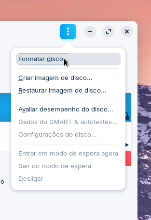

  2. Depois de instalado o sistema, entre no GNOME Disks, selecione o disco no qual você deseja colocar a /home e crie uma nova tabela de partições, clicando nos 3 pontinhos no canto superior direito, e depois na opção “Formatar disco”:

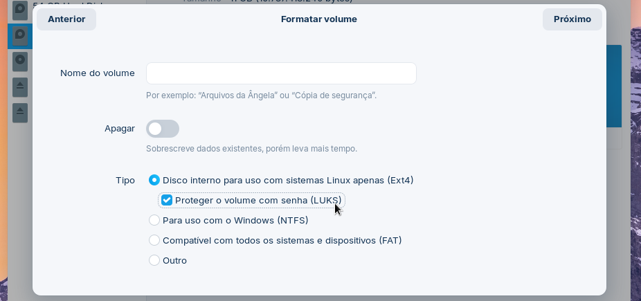

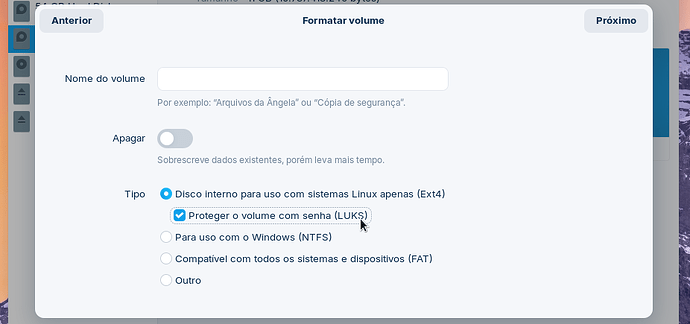

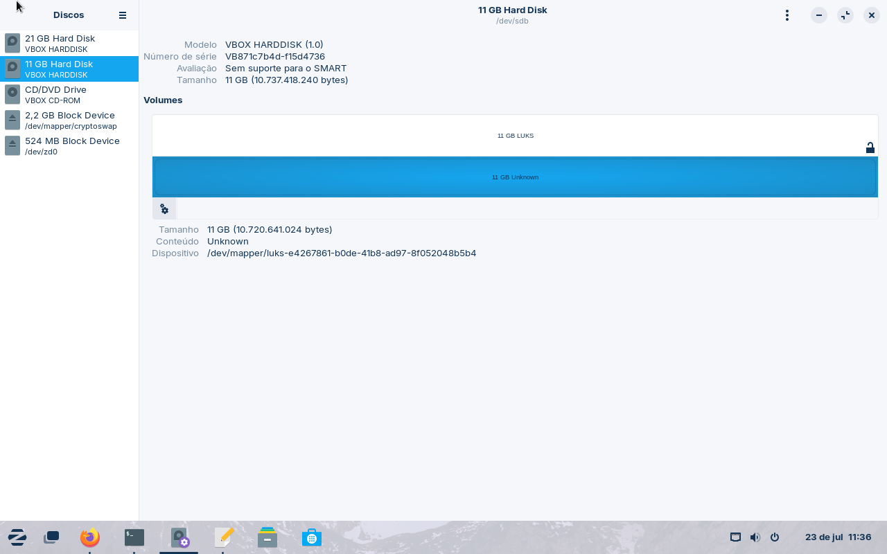

  3. Em seguida, será necessário criar uma partição, clicando no botão (+), com o disco selecionado. Selecione o sistema de arquivos Ext4 e marque a opção “Proteger o volume com senha (LUKS)”.

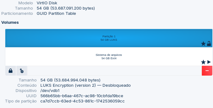

  4. Nesse ponto, o GNOME Disks mostrará visualmente dois “blocos” no seu HD, como na imagem anexada a seguir. O bloco de cima é a partição “física” que foi criada, que no seu caso deve aparecer com um nome como /dev/sdb1. O bloco de baixo é o sistema de arquivos Ext4 criptografado, que você irá posteriormente montar em /home.
    Captura de tela de 2024-07-20 21-53-55
    Agora você precisa anotar duas informações: (1) O UUID da partição /dev/sdX1 (nesse caso, selecione o bloco de cima e copie o UUID), e (2) o “nome de dispositivo” do sistema de arquivos Ext4 criado (selecione o bloco de baixo e copie o nome que deve se parecer com /dev/mapper/luks-xxxxx-xxxx-xxx).
  5. Monte o sistema de arquivos /dev/mapper/luks-xxxxx-xxxx-xxx em /mnt e siga as instruções daquele tutorial para copiar os arquivos da sua home para o novo local.
  6. Edite o arquivo /etc/fstab e adicione a linha abaixo para montar o sistema de arquivos na /home automaticamente durante a inicialização (substitua com o nome correto do sistema de arquivos):
    /dev/mapper/luks-xxxxx-xxxx-xxx /home ext4 errors=remount-ro 0 1
  7. Edite o arquivo /etc/crypttab e adicione a linha abaixo para descriptografar o sistema de arquivos durante a inicialização:
    luks-xxxxx-xxxx-xxx UUID=xxxxx-xxxx-xxx none luks,discard (substitua com as informações que você copiou no passo 4).
É isso, se tiver alguma dúvida, não hesite em perguntar.

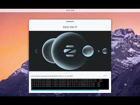

Cara, fiz agora a instalação em máquina virtual e dá sim para fazer a instalação com a home criptografada em um outro HD. A questão é que o ponto de montagem vc define no dispositivo criptografado que foi criado, não na partição em disco. Os passos são:
  1. Criar partições no disco de sistema. No meu caso com instalação UEFI criei a partição especial efi (700 MB) e a partição raiz (35 GB)
  2. Criar partições no segundo disco. Criei apenas uma partição e marquei como espaço criptografado.
  3. Após isso, o instalador faz os paranauê e aparece um novo dispositivo virtual em /dev/mapper, que é a partição descriptografada. Nessa partição vc altera e marca como ponto de montagem /home
  4. Faça a instalação e tudo vai ficar do seu agrado.
Segue abaixo o vídeo que eu fiz só dessa parte:
Eu apanhei aqui uma hora até descobrir, mas depois que sabe fica fácil!
