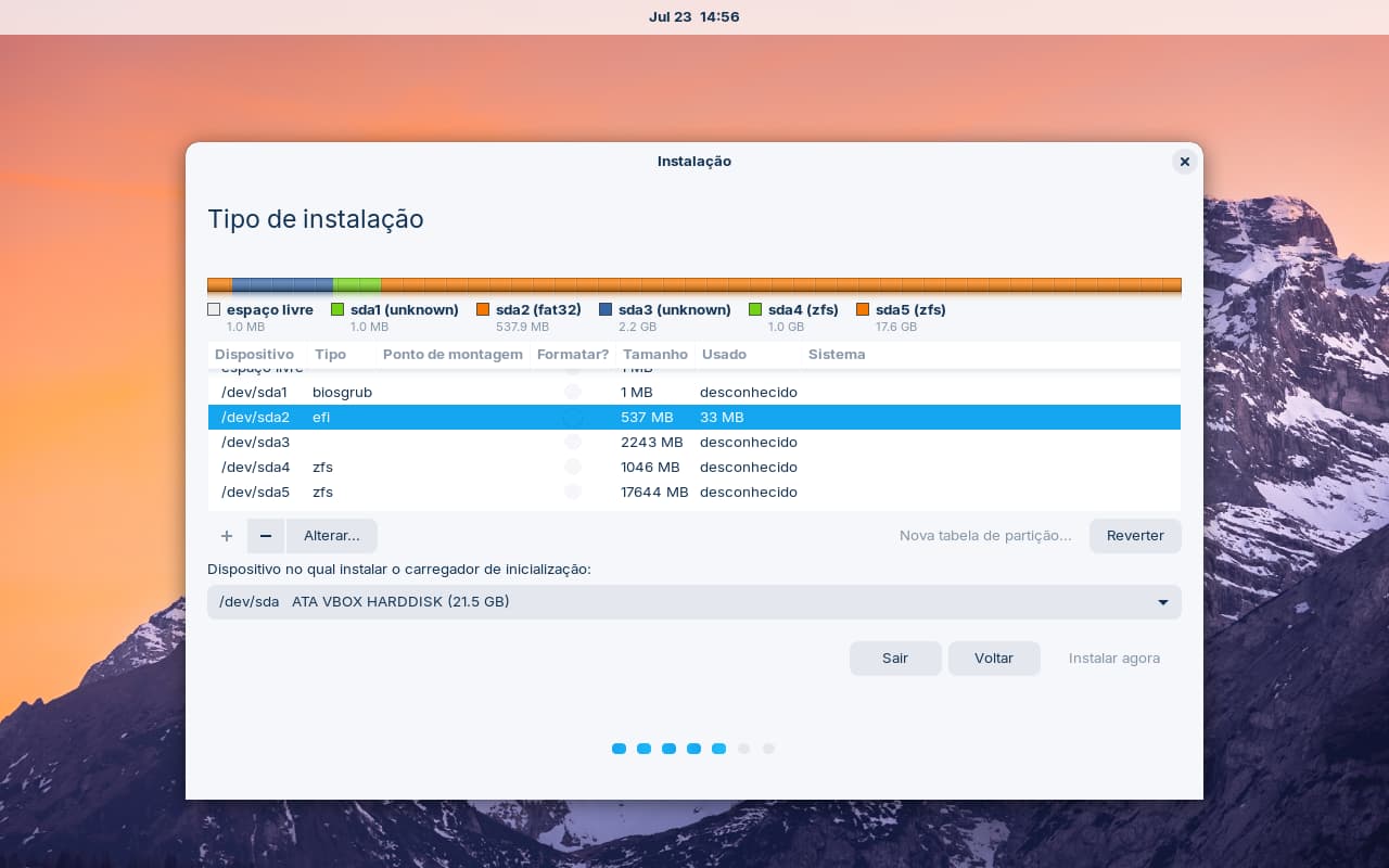

Não tem a partição de /boot nessa instalação.
Vou ver aqui, mas se o zfs usar criptografia própria, então vai ficar mais dificil. Vou ver se é isso, senão melhor fazer particionamento manual com cryptsetup. Tem um pool do ZFS que é do boot, sem croptografia e um pool criptografado. Funciona diferente nesse caso. Aliás ZFS e LVM adicionam uma camada extra de dificuldade. Eu recomendo só se vc realmente estiver interessado nos recursos extras que eles oferecem. Caso nem saiba o que eles oferecem, então melhor partir pro particionamento avançado com criptografia do raiz e partição /boot separada, e num segundo momento /home criptografado.

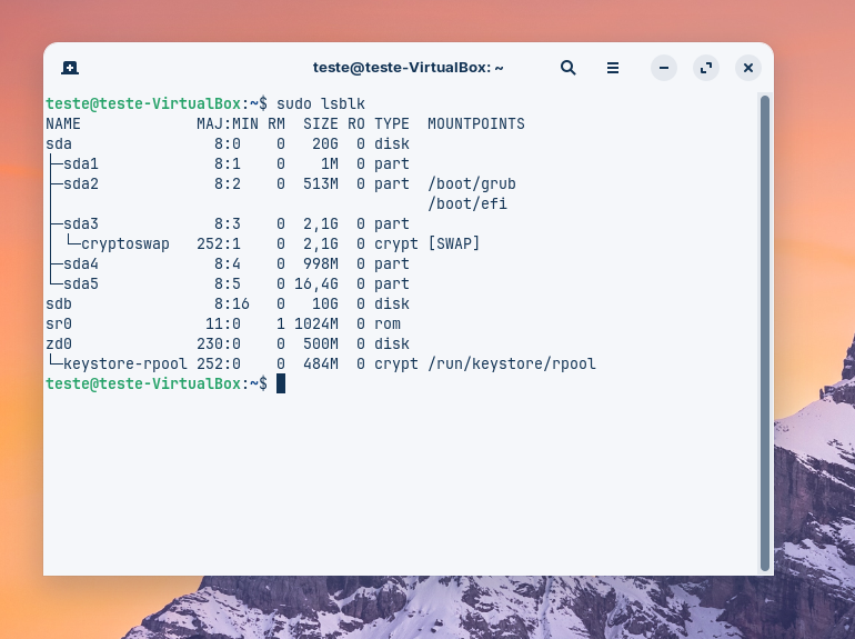

@Victor_Melo esse disco de 11 GB (/dev/sdb) é onde você quer colocar a /home, correto? Se possível, poste a saída do comando lsblk, só para ver quais os pontos de montagem das partições.
Cara, eu nem sei quais são os recursos extras, na verdade. Eu só usei o luks por ser uma solução nativa. Mas minha única prioridade é manter minhas unidades criptografadas como eu uso no Windows com o Bitlocker.
Precisa ser o lsblk sozinho, sem o /dev/sdb… rs
Perdão, segue:

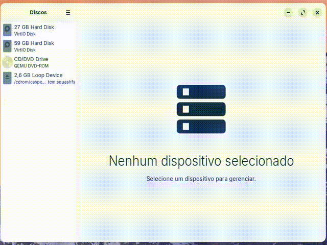

  1. Para que não haja erros, vamos assegurar que todas as partições do HD de 11GB sejam apagadas e começar com ele “do zero”. Para isso, execute o comando a seguir (esse comando é destrutivo, utilize-o com cautela):
    sudo dd if=/dev/zero of=/dev/sdb bs=1M count=2000 status=progress

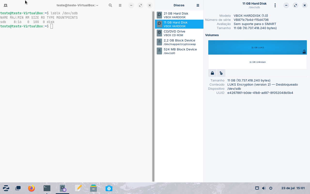

  2. Entre novamente no GNOME Disks e faça a formatação do HD, conforme eu descrevi na postagem #7. Eis um pequeno vídeo mostrando essa parte do processo:
    Gravação de tela de 2024-07-23 15-23-27
  3. Selecione a “Partição 1” que foi criada no HD, e copie o UUID dela. Selecione também o volume criado (no vídeo eu o nomeei como home, sugiro que faça o mesmo para facilitar a identificação), e copie a string /dev/mapper/luks-xxxx Note que o final dessa string é idêntico ao código UUID que você copiou anteriormente.

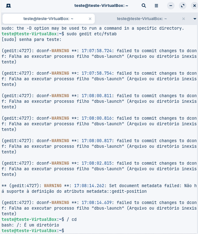

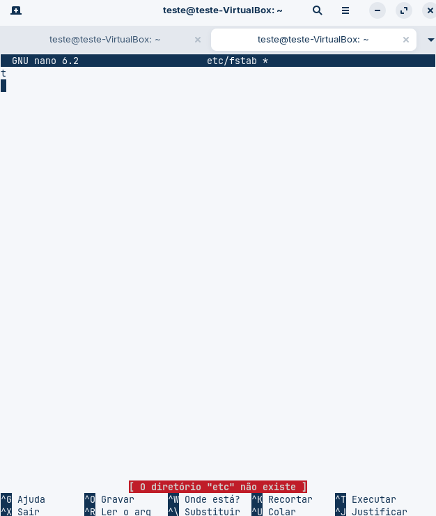

Creio que a parte de mover deu certo, só não consegui abrir o arquivo do FStab.
Use um editor de textos, como o nano, ou mesmo o gedit, se preferir a interface gráfica. Para editar o arquivo com o Gedit:
sudo gedit /etc/fstab
Se for utilizar o nano, modifique o comando acima, substituindo gedit por nano. Para salvar o arquivo, no nano, use as teclas Ctrl + O, e para sair: Ctrl + X.

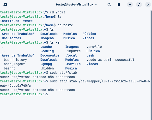

Não sei se estou fazendo algo errado, ou executando da pasta errada. Mas colando como primeiro comando no terminal, os resultados são esses:
Falta uma barra antes do etc. O caminho correto para o arquivo é /etc/fstab.
@Victor_Melo Você instalou o sistema usando ZFS. E eu percebi agora que, nesse caso, há mais alguns passos extras que você vai ter que fazer por estar utilizando esse sistema de arquivos. Eu recomendo que refaça a instalação utilizando LVM, em vez do ZFS, se quiser manter o processo o mais simples possível, já que você está testando em máquina virtual mesmo.
Mas se estiver disposto também a usar o ZFS, podemos passar os passos necessários.

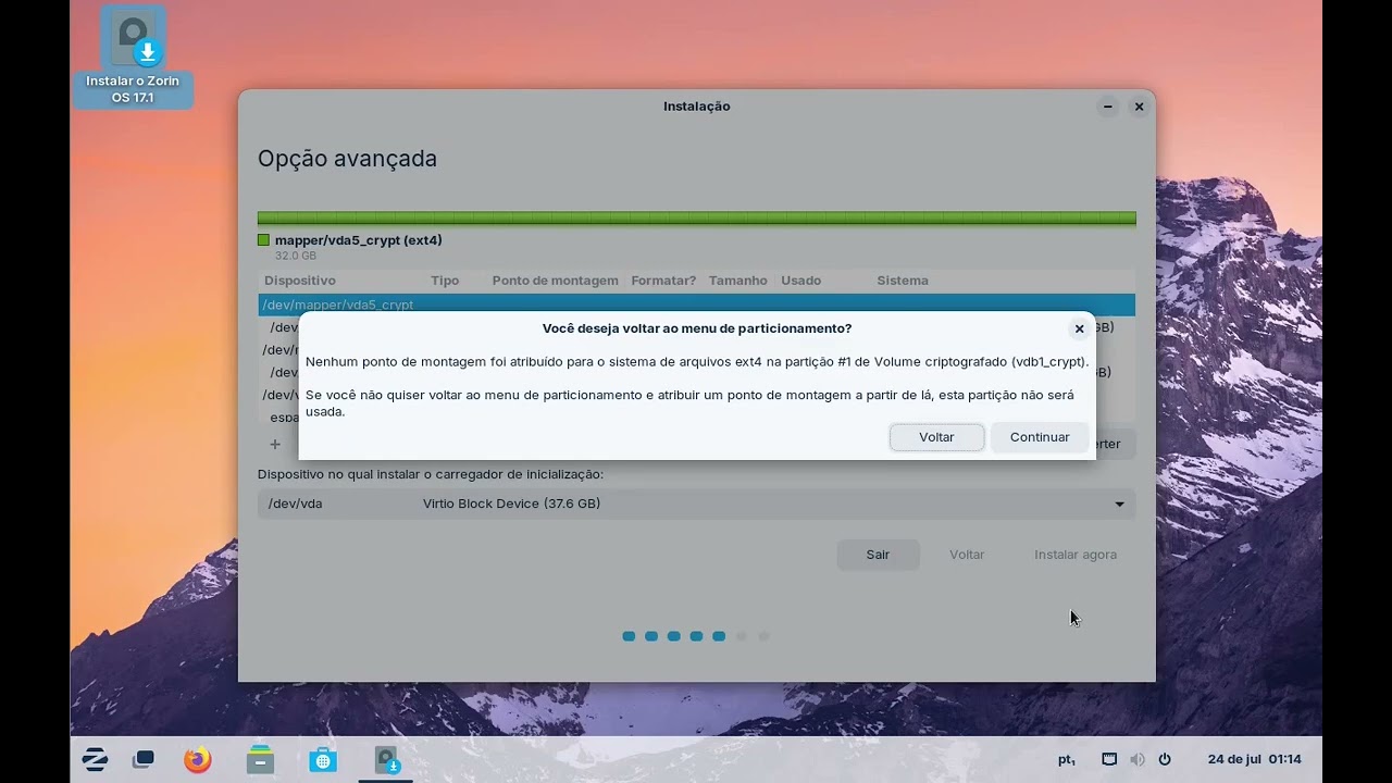

Bem, depois de alguns testes achei um jeito de fazer a instalação “expert” com o ubiquity (é o nome do instalador usado no Zorin). É um pouco chato mas segue o vídeo:
Basicamente é usar o “testar Zorin” e então, enquanto instala o sistema, fazer passos adicionais via terminal nas horas adequadas. Assim quando a instalação termina, o sistema está pronto para ser usado. Tem a vantagem que dá para copiar/colar facilmente, dá para copiar os comandos daqui (ou do próprio vídeo rodando no sistema LIVE) e não precisa transferir o diretório home.
Link do vídeo: https://youtu.be/yiEaVqPd9Zg

Obrigado mais uma vez! Tava dando tudo certo até essa parte:
O /target/etc só deve ter algo depois de instalado o sistema. No começo da instalação não tem nada ainda.
Foi depois da instalação, mesmo. Não reiniciei, como mostra no vídeo.
