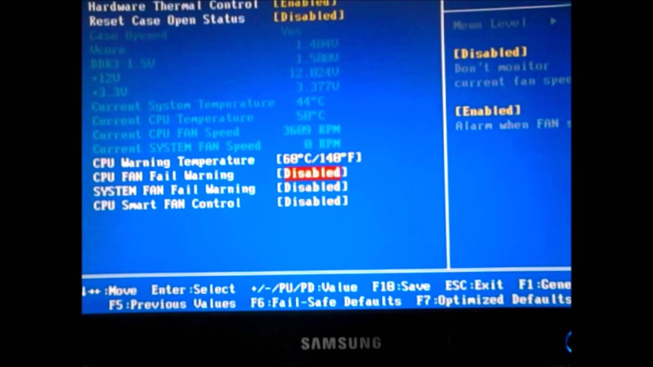

Att2: Percebi que o cooler só funciona quando ele chega a determinada temperatura, fiz um teste de stress com o stress-ng e sempre que coloca uma carga sobre o processador o cooler passa a funcionar, teria como fazer com que o cooler sempre permaneça ligado? Meu aparelho é um SAMSUNG E20 e nas configurações da BIOS não tem alguma opção de configurar isso.

@TiagoCardoso nop, não tem como controlar pela BIOS.
