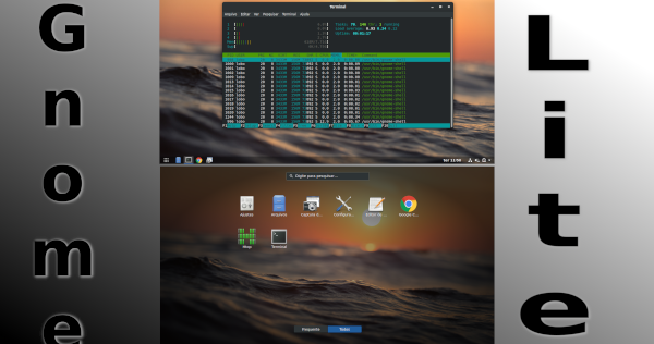

Pera, há como instalar uma DE mínima?
Precisa desmarcar a primeira e última opção durante o netinstall na parte de escolha de pacotes (instalação avançada gráfica), que menciona algo como “instalar pacotes básicos do debian” ?
Uma coisa que me frustra é a quantidade de bloatware que vem no Debian, principalmente na DE Gnome.
Já li por aqui como fazer o gnome ficar mínimo. Basicamente, selecionando ele como padrão e ir tirando os aplicativos inúteis, prestando atenção nas dependências. Bom, acho bem pouco prático.
sim. desmarca tudo e apenas selecione o gui de sua escolha. Assim o Debian é instalado apenas com a gui básica sem aqueles tóxicos desnecessário.
Despois oq vc precisar só ir no Synaptic ou rodar um apt install.
Mas, assim, apps essenciais como Nemo e Gedit também precisarão ser instalados?
Acho que, no caso de ambos, a própria interface Gnome tem dependências associadas a esses 2 apps e ao Firefox, dentre outros, provavelmente.
Mas, o sistema vai rodar normalmente? Sem a necessidade de instalar codecs ou drivers?
Como eu li no site package do Debian, tem vários apps que são associados com o Gnome de qualquer forma. Então coisas inúteis como o gnome-games viria junto de qualquer forma, né não?
só vem o padrão de cada interface. vc vai desmarcar tudo até os sugerido do debian deixa apenas gui marcada na instalação. Só testei mate e Gnome.
oq vc quiser é só instalar depois.
