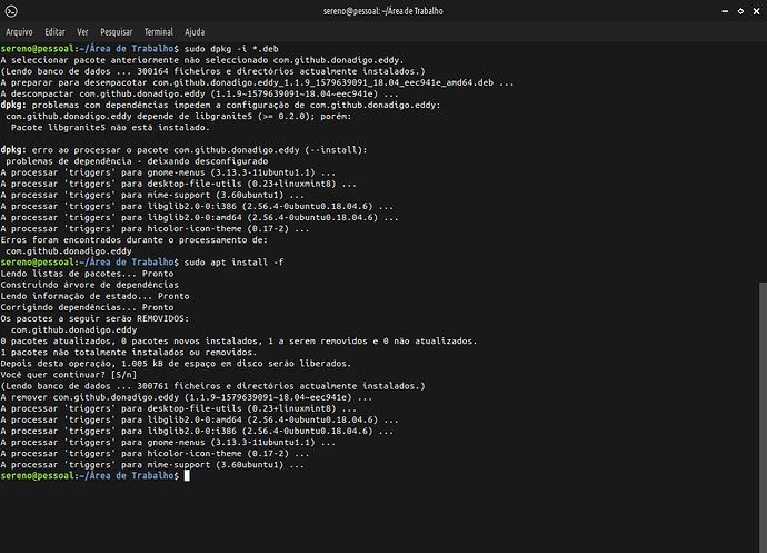

Não consegui instalar na base 18.04 pois não há como resolver a dependência que está faltando: libgranite5
Ocorreu o mesmo comigo kk

Não é tão simples.
A lib que está faltando tem dependências, essas dependências tem outras dependências, essas outras dependências tão tem mais dependências, enfim, mesmo que eu baixasse a lib faltaria outras libs para essa lib e assim “até o infinito e além”.
Por isso, que ao tentar instalar um .deb, se você tem as dependências já nos repositórios “OK”, mas caso falte é muito trabalhoso tentar supri-las simplesmente baixando, o ideal é que haja um PPA que possa ser adicionado.
No caso da matéria, creio que o autor não tenha testado em todas as bases Ubuntu citadas, e por isso esse método na base 18.04 não é bom caminho para instalar essa aplicação.
Meio zoado o cara ter feito o ppa sem as libs necessárias para o app funcionar corretamente no 18.04.
O PPA até existe, mas é o do Pop!_OS, então se vc adicionar ele, precisa instalar o eddy e remover (o PPA), caso contrário vai acabar puxando um monte de outros pacotes. Na versão 20.04 LTS é basicamente instalar o .deb como indicado no tutorial.
