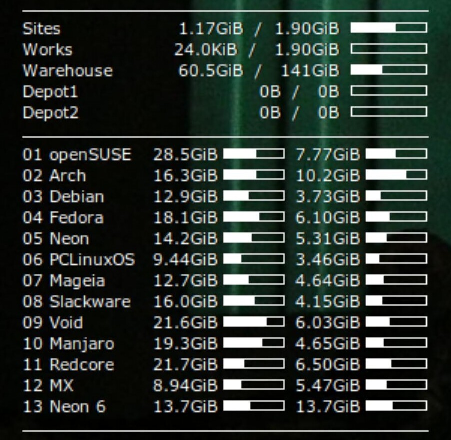

E uso rótulos (Label) – que facilitam identificar as partições:
$ lsblk -o name,mountpoint,label,fstype,size,fsavail,fsused,FSUSE%
NAME    MOUNTPOINT                  LABEL     FSTYPE   SIZE FSAVAIL FSUSED FSUSE%
sda                                                  447.1G
├─sda1  /boot/efi                   EFI       vfat       2G      2G  33.2M     2%
├─sda2  /run/media/flavio/Linux1    Linux1    btrfs     50G   19.4G  28.5G    57%
├─sda3  /                           Linux2    ext4      30G   11.6G  16.3G    55%
├─sda4  /run/media/flavio/Linux3    Linux3    ext4      30G     15G  12.9G    44%
├─sda5  /run/media/flavio/Linux4    Linux4    ext4      30G    9.7G  18.1G    62%
├─sda6  /run/media/flavio/Linux5    Linux5    ext4      30G   13.6G  14.2G    48%
├─sda7  /run/media/flavio/Linux6    Linux6    ext4      30G   18.4G   9.4G    32%
├─sda8  /run/media/flavio/Home1     Home1     xfs       15G    7.2G   7.8G    52%
├─sda9  /home                       Home2     ext4      15G    3.7G  10.2G    70%
├─sda10 /run/media/flavio/Home3     Home3     ext4      15G   10.2G   3.7G    25%
├─sda11 /run/media/flavio/Home4     Home4     ext4      15G    7.8G   6.1G    42%
├─sda12 /run/media/flavio/Home5     Home5     ext4      15G    8.6G   5.3G    36%
├─sda13 [SWAP]                      Swap      swap      11G
├─sda14 /run/media/flavio/Home6     Home6     ext4      15G   10.4G   3.5G    24%
└─sda15 /run/media/flavio/Warehouse Warehouse ext4   144.1G     73G  60.5G    43%
sdb                                                  447.1G
├─sdb1  /run/media/flavio/Linux7    Linux7    ext4      30G   15.1G  12.7G    43%
├─sdb2  /run/media/flavio/Linux8    Linux8    ext4      30G   11.9G    16G    54%
├─sdb3  /run/media/flavio/Linux9    Linux9    ext4      30G    6.3G  21.6G    74%
├─sdb4  /run/media/flavio/Linux10   Linux10   ext4      30G    8.5G  19.3G    66%
├─sdb5  /run/media/flavio/Linux11   Linux11   ext4      60G   34.1G  21.7G    37%
├─sdb6  /run/media/flavio/Linux12   Linux12   ext4      30G   18.9G   8.9G    30%
├─sdb7  /run/media/flavio/Home7     Home7     ext4      15G     10G   4.6G    32%
├─sdb8  /run/media/flavio/Home8     Home8     ext4      15G    9.8G   4.1G    28%
├─sdb9  /run/media/flavio/Home9     Home9     ext4      15G    7.9G     6G    41%
├─sdb10 /run/media/flavio/Home10    Home10    ext4      15G    9.3G   4.6G    32%
├─sdb11 /run/media/flavio/Home11    Home11    ext4      15G    7.4G   6.5G    44%
├─sdb12 /run/media/flavio/Home12    Home12    ext4      15G    8.4G   5.5G    37%
├─sdb13 /run/media/flavio/Linux13   Linux13   ext4      30G   14.1G  13.7G    47%
├─sdb14 /run/media/flavio/Sites     Sites     ext4       2G  630.7M   1.2G    62%
└─sdb15 /run/media/flavio/Works     Works     ext4       2G    1.8G    24K     0%
(Ignore “Linux13”: – É uma partição temporária, onde estou testando o KDE Neon com Plasma 6, sem /home separada – para não mexer no KDE Neon antigo, que continua com Plasma 5).

São 12 partições, numeradas de “Linux1” até “Linux12” – e outras 12, numeradas de “Home1” até “Home12”.
Se eu quiser substituir uma distro – digamos, “Linux11” – eu posso instalar outra, e usar a mesma “Home11”, para aproveitar as configurações, Wallpaper etc.
