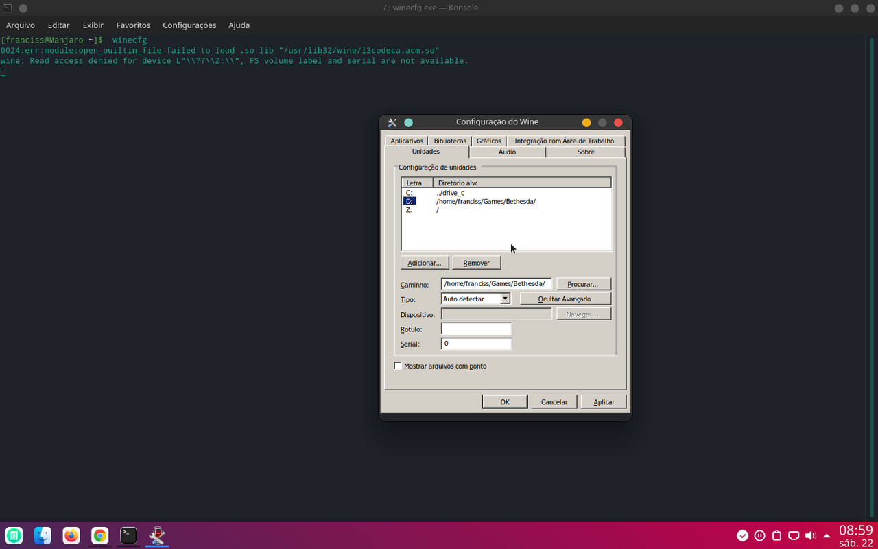

Na hora de instalar o laucher da Bethesda, tu consegue mudar o local de instalação? (Disco do wine)
Na hora que começa a instalação ele informa o seguinte caminho.
/home/franciss/Games/bethesda-launcher
Olha ai na imagem.
abre as configurações do Wine (Winecfg) e cria uma pasta nova em um dos discos reconhecidos pelo wine (dedicata para o laucher + jogos da bethesda). Na hora de instalar o laucher, joga ele para esta pasta criada

Bom, das duas hipóteses, será uma o problema: faz com o “W” minúsculo (“winecfg”). Caso não dê, instale o wine propriamente dito (sem ser os demais componentes do Lutris)

Aqui tem uma pasta no Menu Wine dentro dela tem programs e dentro dela tem bethesda-launcher e o epic game-launcher.
No repositório acosa nomo o “wine” esta instalado mas não tem o “winecfg” para ser instalado.

Há tá, chamando pelo terminal ele apareceu.

Eu criei a pasta e tudo pelo winecfg reintalei o jogo dentro mas no final ainda assim deu erro.
A não ser que eu fiz algo errado dentro do winecfg.
