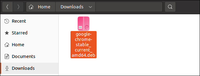

Instale exatamente e sem alterações o Ubuntu 20.04 > Baixe o .deb do Chrome > Coloque a mão no seu mouse, pegue o seu dedo indicador e dê dois cliques em cima do .deb do Chrome e vai abrir a interface da loja com o botão instalar!

Quanto aos modos de instalação, já faz alguns anos que prefiro sempre comandos CLI:
MX Linux - Baixei o Google-Chrome pelo site e instalei durante a sessão Live do MX Linux, antes de iniciar a instalação do MX no computador.
$ sudo apt install ~/Downloads/google-chrome-stable_current_amd64.deb
O repositório é adicionado durante o processo, e daí por diante o apt / Synaptic atualiza normalmente.
