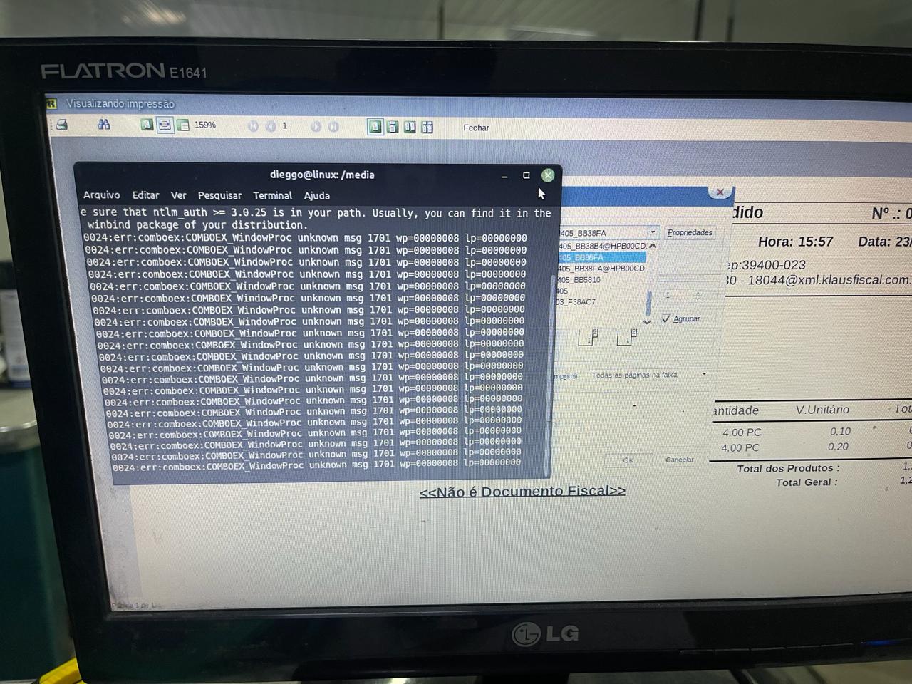

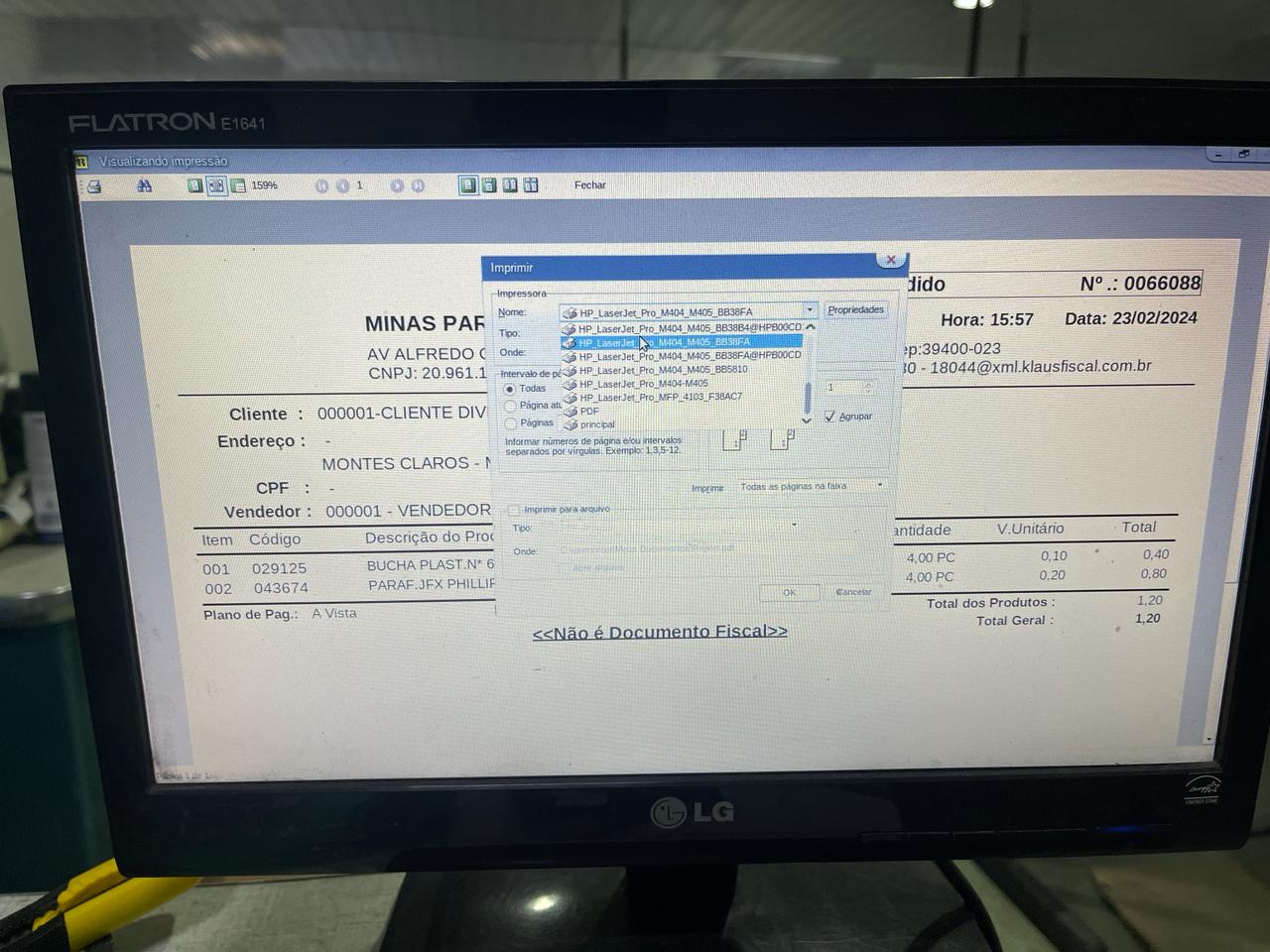

estou usando wine 9.0 e esta funcionando o programa melhor do que no windows nativo mas estou com uma dificuldade tenho varias impressoras em rede instalada no mint tudo funcionando bem o problema e que preciso instalar elas no wine ou mesmo fazer reconhece ela no wine e nao estou conseguindo alguem poderia me ajudar ? o programa e de vendas com banco de dados firebird que esta perfeito rodando liso e estavel sem nenhum problema fora que nao consigo imprimir
@squall1808 Parece que este usuário resolveu assim: Impressão EpsonLX300+ [RESOLVIDO] [Wine / Wine X / Cedega]
Segundo o tutorial eu imagino que:
$ mkfifo ${HOME}/.wine/dosdevices/lpt1
$ lpr -o raw ${HOME}/.wine/dosdevices/lpt1
Deve funcionar.

na primeira vez que fiz funcionou reconheceu todas as impressoras instalada no mint depois que reiniciei voltou como antes nao aparece nenhuma
Então o que vc acha de colocar estes comandos para ser executado sempre que vc iniciar o sistema? faça isso.

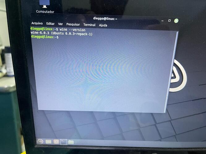

obrigado mas conseguir removendo o wine 9 e voltando pra versao 6 ficou perfeito obrigado
Uai, se a versão 6 funciona perfeito, você pode criar um prefixo separado para a versão 6.
com o comando q me passou no 6 so fiz uma vez e nao precisei fazer mais nada esta funcionando perfeitamente
Tudo bem, ótimo, você pode criar prefixos para o 9 então, o Wine trabalha com prefixos justamente para você poder usar a versão que quiser nos prefixos desejados sem modificar outros prefixos não desejados.
Você pode criar 1 prefixos para cada programa se quiser, isto é o que eu faço.
