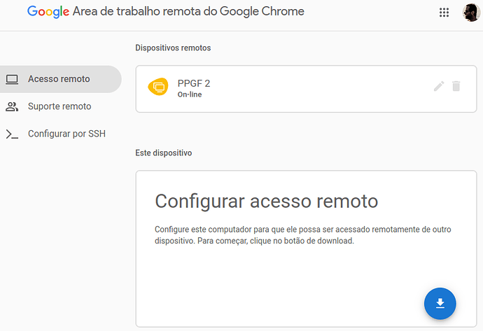

Sigo todos os passos para instalação da ferramenta (https://www.helpwire.app/blog/pt/chrome-remote-desktop-linux/) mas é como se o sistema não reconhecesse o programa.

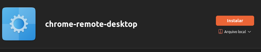

Clico na instalação:

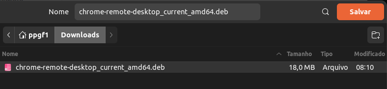

Salvo e instalo o .deb:

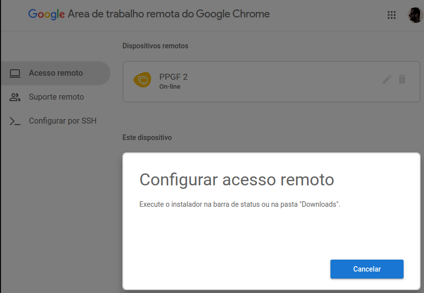

Clico em abrir o programa, mas nada acontece:
Olá @Danilo_Menezes, tudo bem contigo?
É possível que esse programa precise de alguma dependência e a interface gráfica não esteja mostrando informação suficiente. Para contornar isso existem diversas opções:

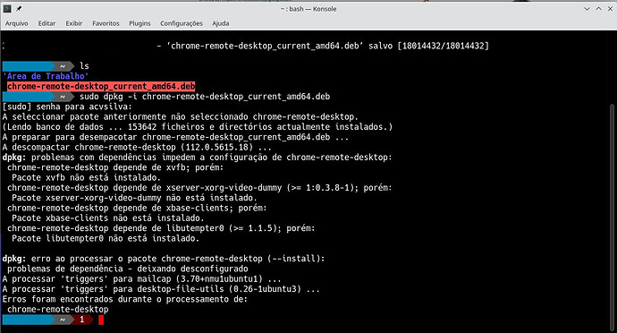

  2. Abra um terminal e tente executar a instalação manualmente usando “sudo dpkg -i pacote.deb” - com base nas informações que aparecerem, você pode ter um diagnóstico mais claro e encontrar o que precisa fazer.

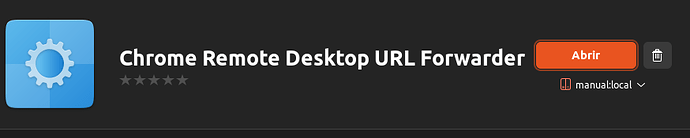

Tentei primeiro o Gdebi e deu na mesma. Acusa sucesso na instalação, mas o sistema não reconhece a ferramenta. Continua como se não tivesse instalado:

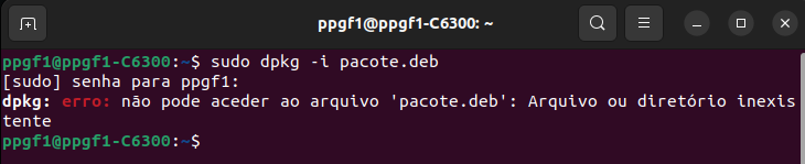

Depois tentei o “sudo dpkg -i pacote.deb”, mas me retorna essa mensagem:

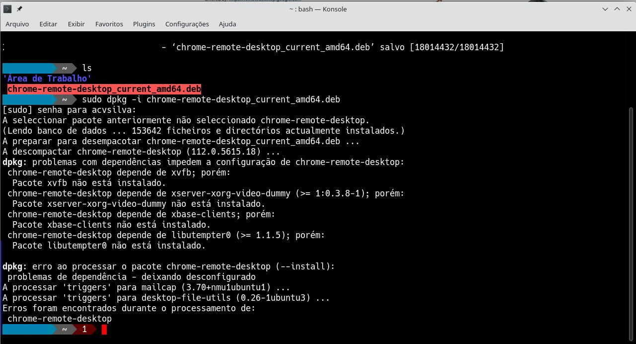

tentei instalar p t ajudar e apareceu esses erros de dependencia:
não prosseguirei pq n preciso do app. mas corrija aí, instalando o q é necessário.
@acvsilva obrigado aí amigo. Mas não deu certo ainda. Fiz como você e acusou os mesmo pacotes e dependências faltando. Corrigi elas com “sudo apt --fix-broken install” e tentei de novo. Dá como se tivesse instalado com sucesso, e nada. Não reconhece de fato a ferramenta.

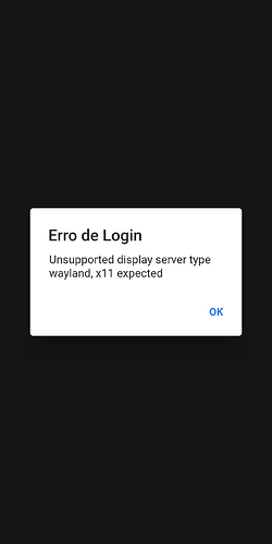

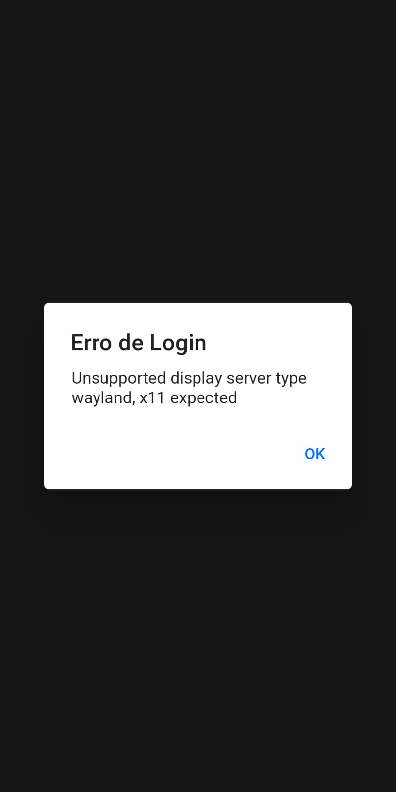

Obrigado pela dica. Instalei o Rustdesk, mas ocorreu o seguinte erro ao tentar acessar o PC com o ubuntu 22.10:
Essa mensagem está informando que a sessão gráfica Wayland ainda não é suportada pelo Rustdesk. Se usar Wayland for essencial para você, ao menos por enquanto o Rustdesk não é uma opção.

Obrigado @eddiecsilva, realmente nem sei qual a diferença em usar wayland e x11… Andei dando uma pesquisada no google, mas não consegui entender, na prática, o que mudaria. Entendi apenas que Wayland é mais moderno, mas que não roda alguns app.
Se até agora você usou o computador e não notou diferença é porque os programas que você usa funcionam no Wayland, o que geralmente significa que também vão funcionar no X11.
Para alternar entre Wayland e Xorg, encerre a sessão e na tela de login, clique no ícone de engrenagem no canto inferior direito. Escolha “Gnome com Xorg” e veja se todos os seus programas continuam funcionando normalmente.
