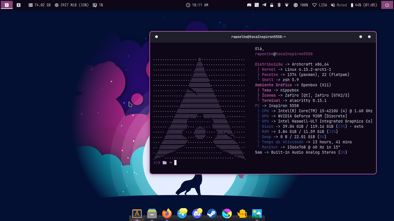

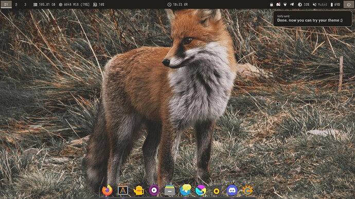

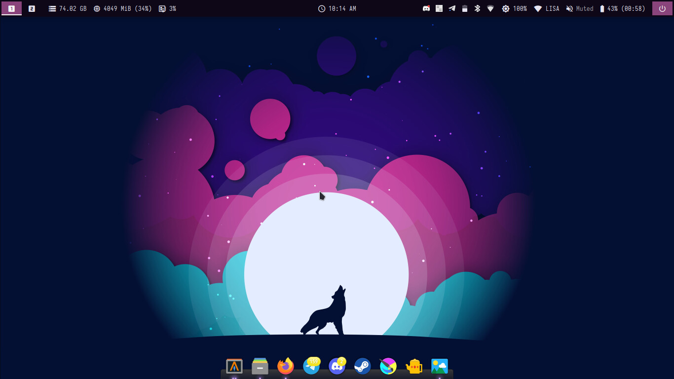

Certamente é o Gnome [Openbox]
Distro: Archcraft
Tema GTK: Dracula
Tema do Openbox: Obtgen
Tema da Polybar: Material
Tema de Ícones: Papirus
Terminal: Alacritty
Wallpaper: Wolf Howling

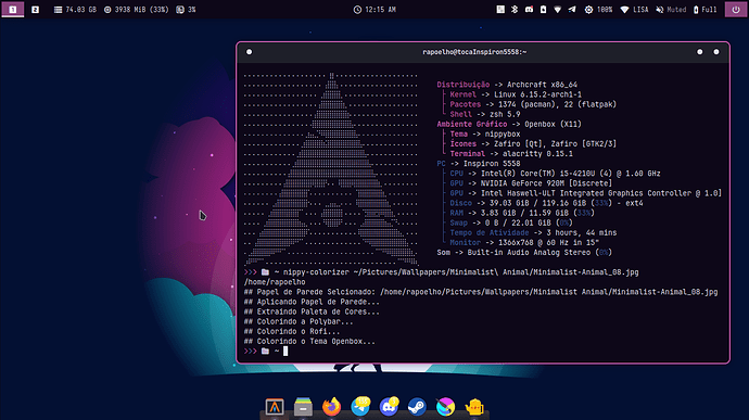

Telas
Informações complementares

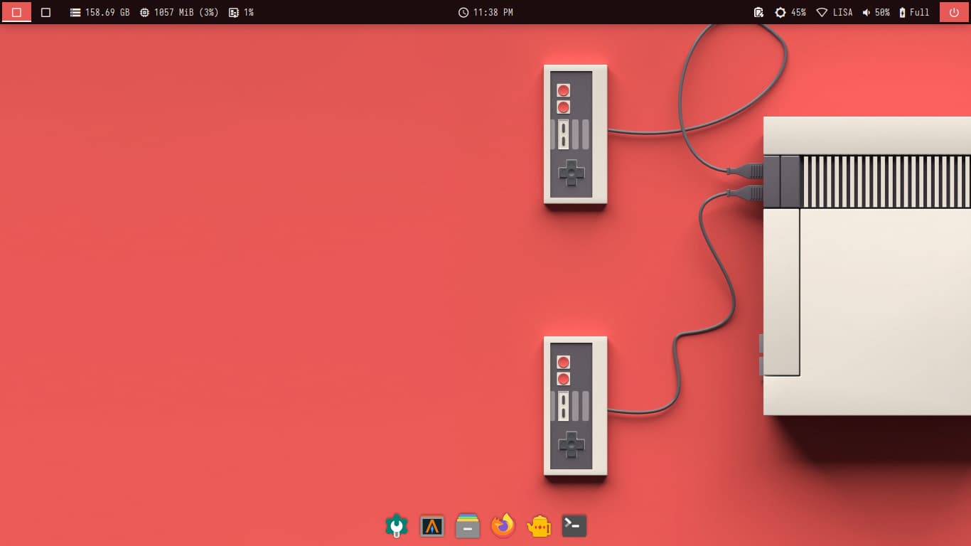

Eu até estava satisfeito com a minha personalização anterior, mas ao pesquisar por temas para a Polybar, eu vi uma outra possibilidade: Fazer as cores de algumas coisas mudarem de acordo com o papel de parede por meio do Pywal.
E assim, encontrei um tema Openbox que faz isso, que é o Obtgen. E olhando o Script que cria a colorização desse tema, vi que ele apenas copiava as configurações com as cores baseadas no arquivo .Xresources gerado pelo wal para um arquivo temporário e movia esse arquivo para a pasta do tema do Openbox.
E com base nisso, fiz outros Scripts que fiz o mesmo com o Rofi e a Polybar. E com o Script tendo essa estrutura:

E esse Script foi feito para a Polybar e a Rofi. Depois juntei tudo num Script só, em que ele muda o papel de parede (com o nitrogen), extrai as cores (com o wal) e aplica as cores de acordo com as configurações feitas no Script.
E ele executa assim:

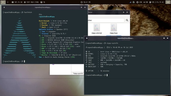

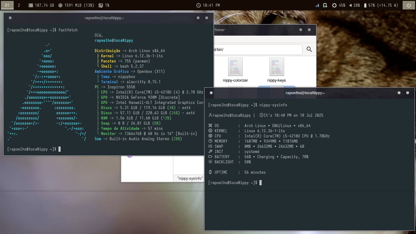

Até estou conseguindo fazer uma personalização legal aqui. Peguei os arquivos de configuração do jeito que eu tinha configurado, e decidi fazer um Script inspirado no Omarchy para configurar esse Openbox do jeito que eu queria.
Estou pegando alguns scripts do Archcraft para analisar e adaptar às minhas necessidades. Alguns são scripts bem legais, como um dos Pipemenus do Openbox, e que deu para transformar num “Informações do Sistema”.

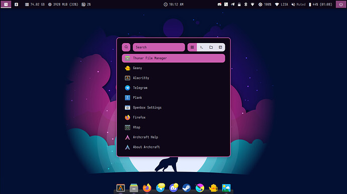

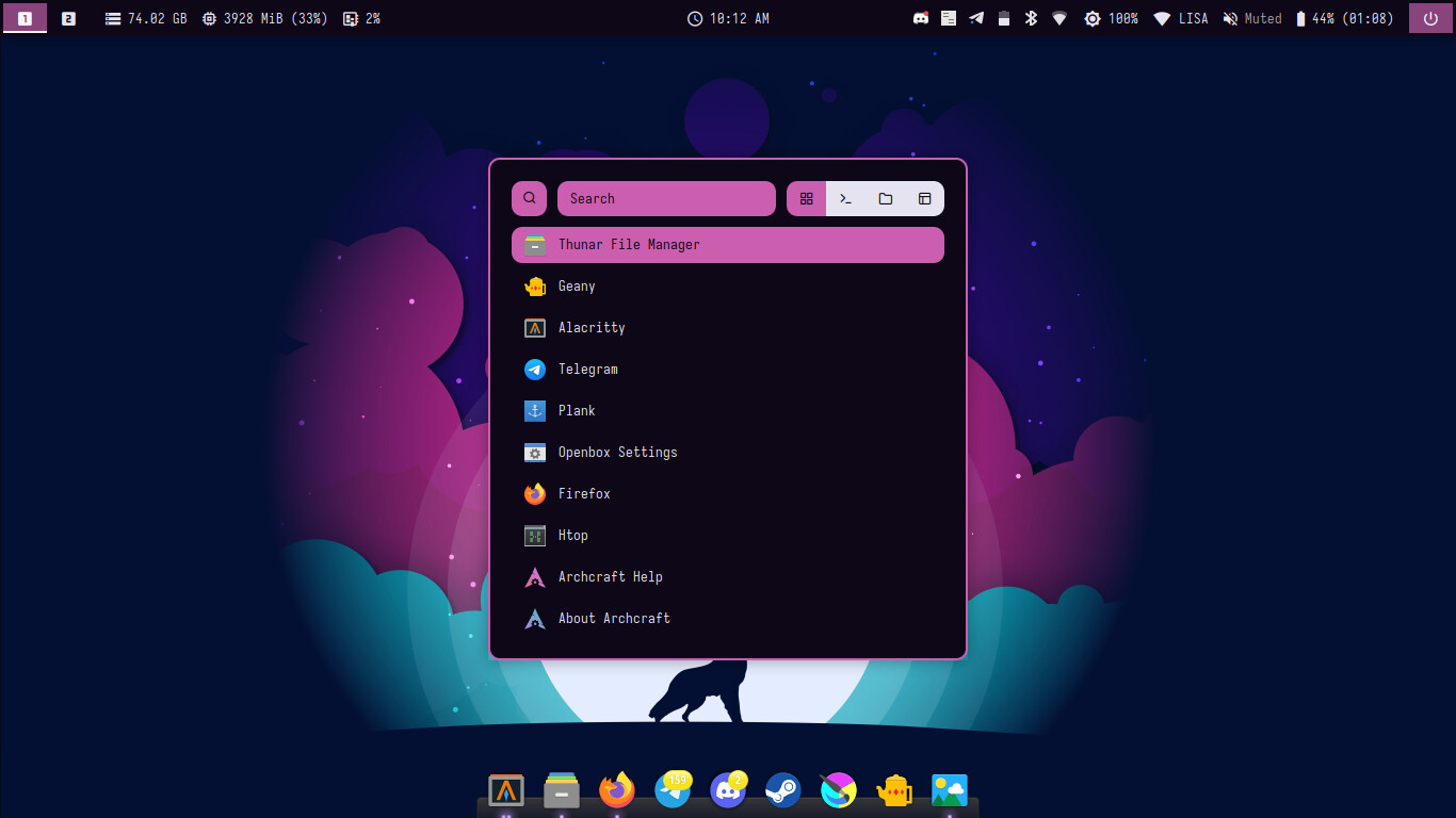

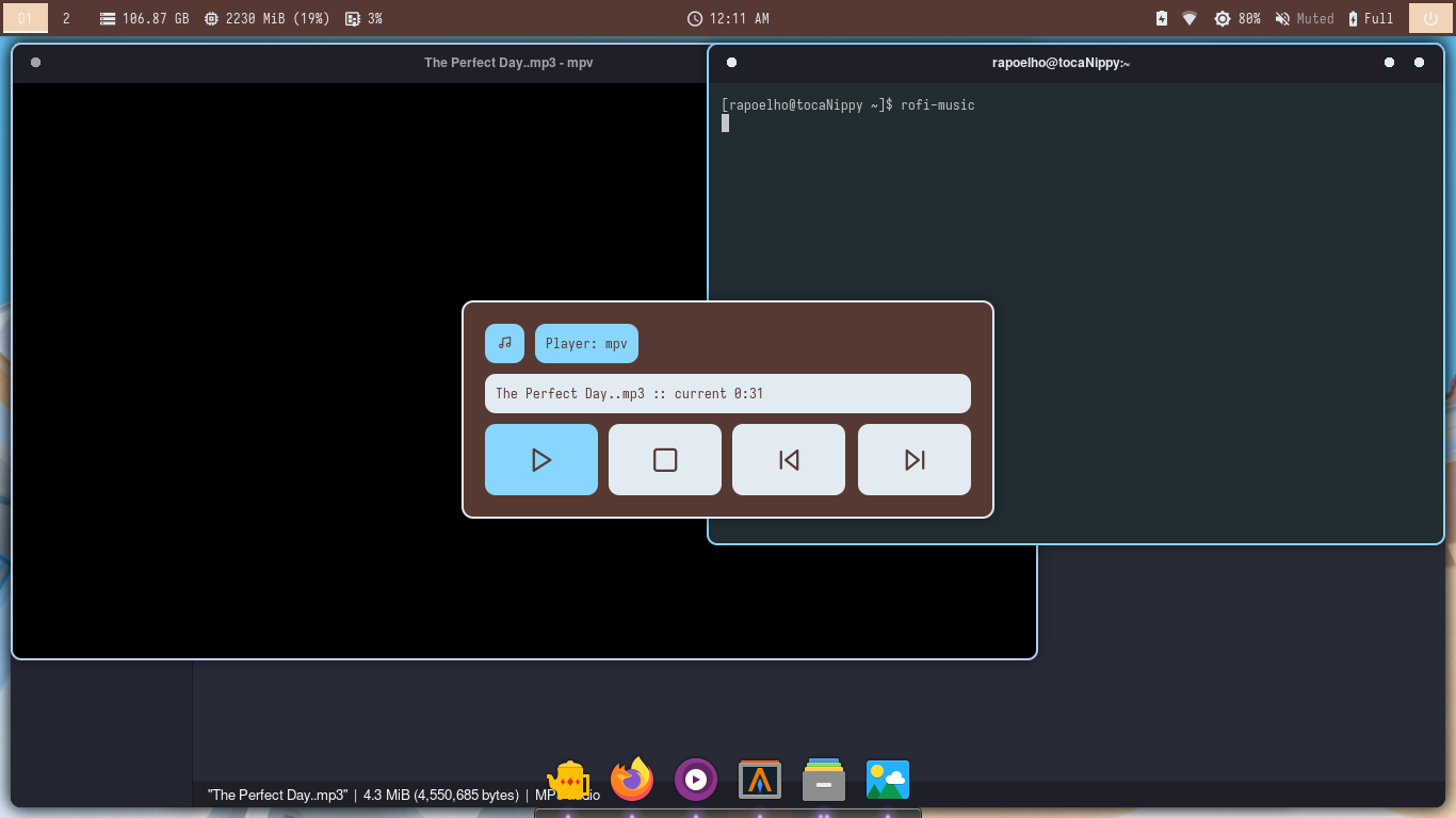

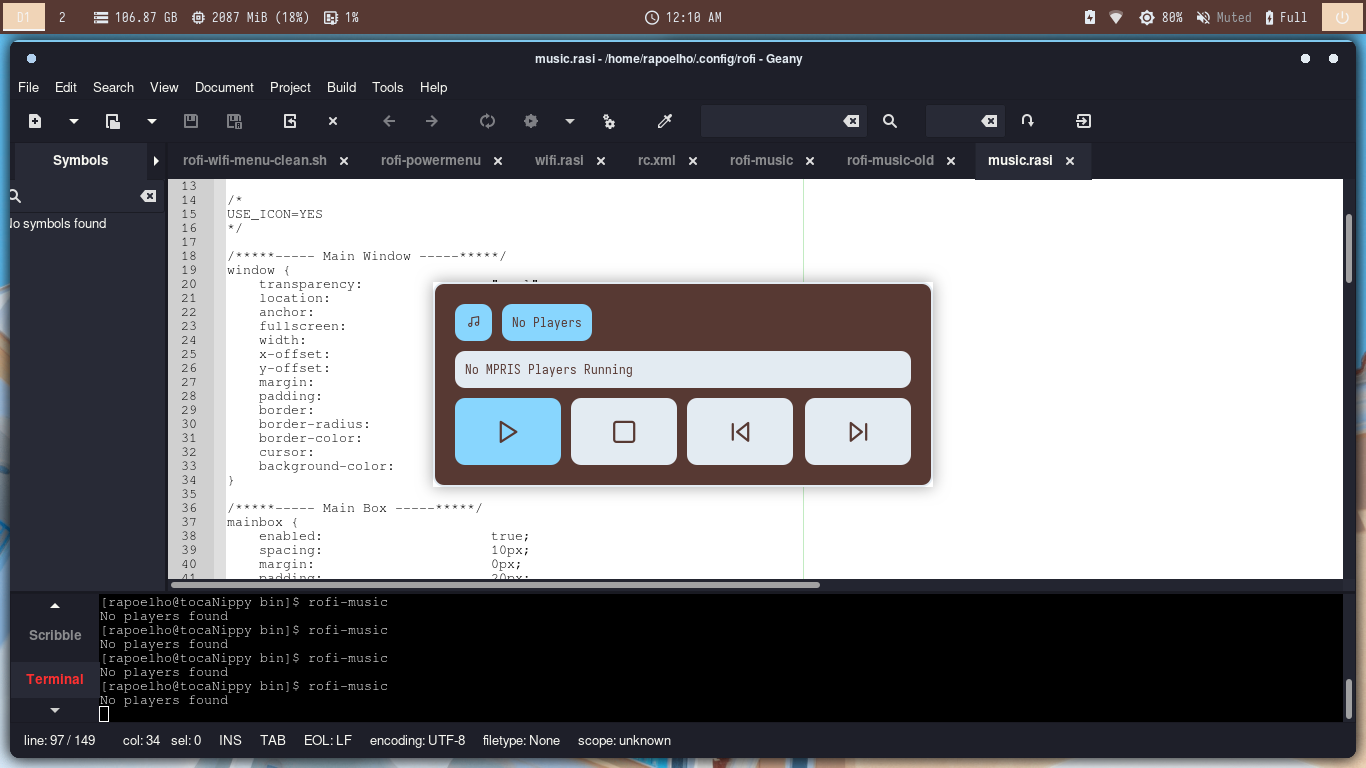

Estou revisando os Scripts do Archcraft para ver o que posso melhorar. Em um deles, o do Rofi, deixei compatível com o MPRIS. Assim, em todos os Players compatíveis, ele irá funcionar para controlar o Player.

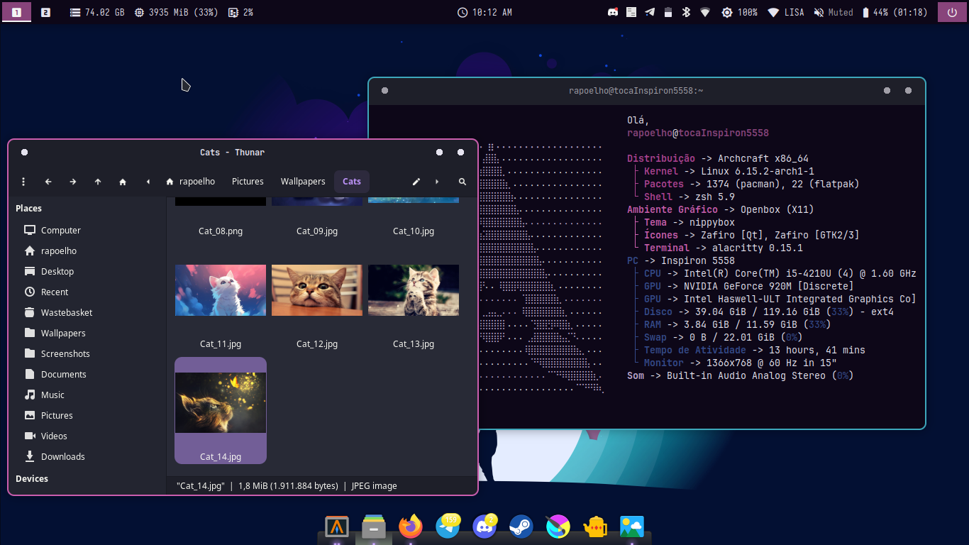

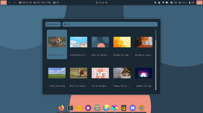

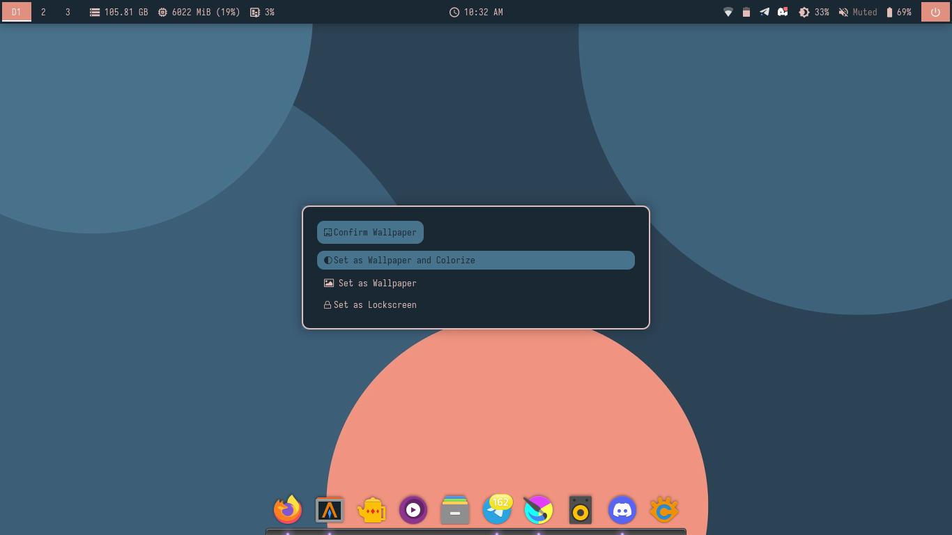

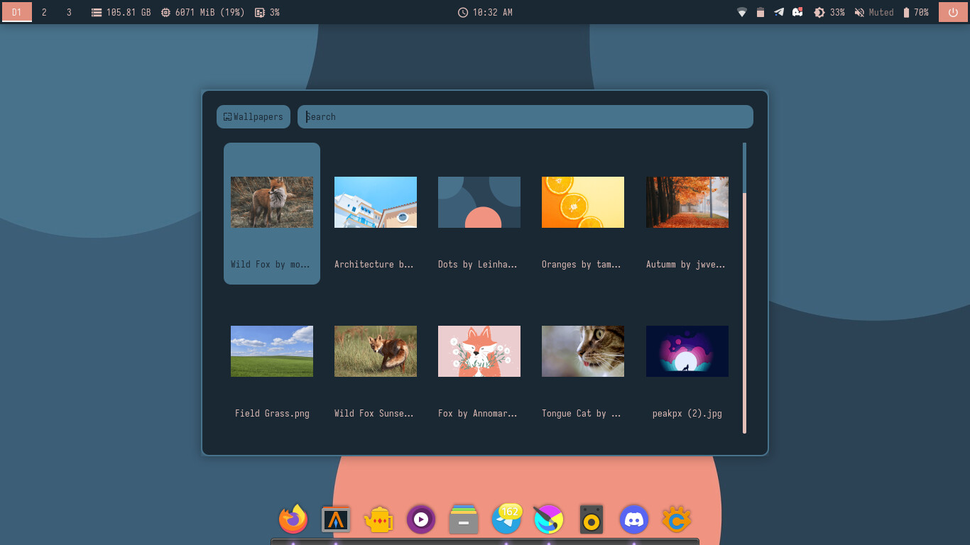

Também acabei criando um Seletor de Wallpaper, usando o Rofi.
Ele exibe os Wallpapers em /usr/share/backgrounds e em ~/Imagens/Wallpapers
… dá a escolha do que fazer…
… e aplica de acordo com a escolha.
