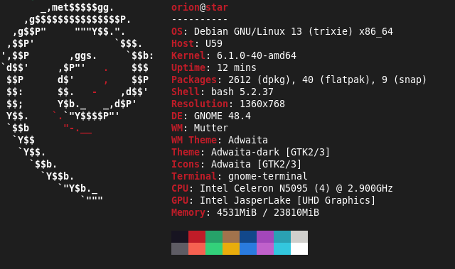

Olá, vim por meio deste tópico relatar um caso bizarro que me ocorreu ao instalar o Debian 13 ‘Trixie’ no meu MiniPC.
Eu possuo um Beelink U59 que usava Debian 12 a 1 ano.
É um computador básico, com as seguintes specs:
Sim, eu estou com o Debian 13 aqui, mas esse Debian 13 foi uma atualização do Debian 12 modificando o sources.list para trixie.
Um Debian 13 com kernel 6.1.0 hehe, sim, pois o kernel novo do Trixie, descobri que não funciona na minha máquina.
Então, pensando ser algum bug da atualização pelo sources.list resolvi instalar ele pela imagem (ISO DVD) do Debian 13 e o resultado foi o abaixo:
O mesmo erro de quando tento instalar o kernel mais recente no meu Debian 13 “atualizado”.
Alguém consegue me dizer o que fazer? Grato.

Apenas esse Debian 13 não funciona aqui.
Manjaro, Arch, Debian 12, esses testei e funcionam perfeitamente.
O Debian 13 não instala em máquinas de 32bits, talvez ele esteja detectando seu processador como incompatível. Difícil saber sem analisar a fundo.
