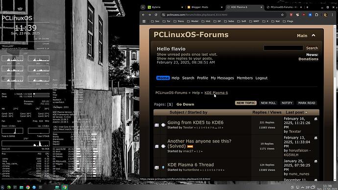

Como essa migração tinha certo potencial de causar problemas, há mais de um ano eu já deixo uma aba do Chrome aberta no Fórum do PCLinuxOS – ou, mais exatamente, na seção “KDE Plasma 6”, com vários tópicos bem animados. – Ver o que anda acontecendo, antes de disparar uma atualização, não custa nada, e pode evitar algumas dores de cabeça:
Até onde consigo lembrar, nenhum tópico anunciava a migração para o Plasma 6 – nem indicava estar acontecendo, ou em vias de acontecer, ou ter acontecido. – O que vi, eram discussões de quem estava testando o Plasma 6, bugs, soluções etc.

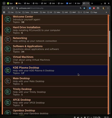

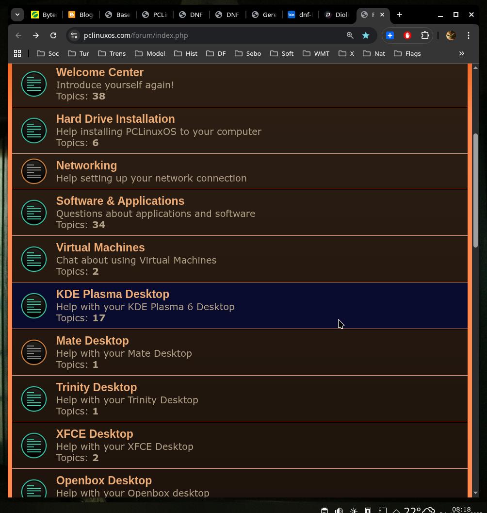

Em Junho último, o servidor pegou fogo, o Fórum foi para o espaço, e tiveram de começar tudo de novo – sem backup: só com tópicos novos. – Não vejo mais nenhuma seção específica sobre “Plasma 6” – só “KDE Plasma Desktop”, e só com 17 tópicos, até hoje:

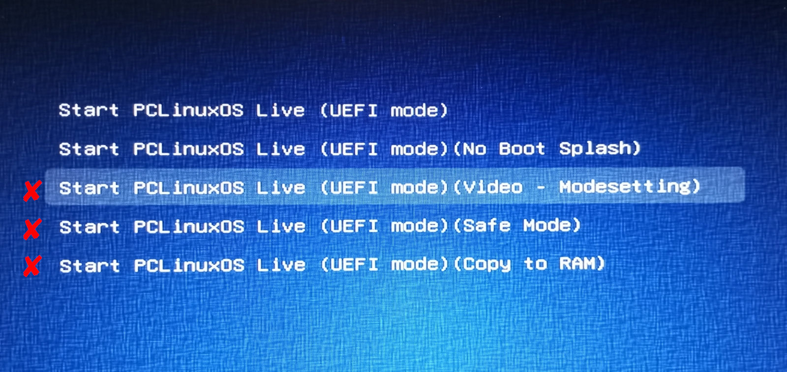

É o que gostaria de fazer agora – mas as 3 primeiras tentativas com a ISO Darkstar (Live DVD) falharam. – No Menu de Boot:
Falta tentar as 2 primeiras – e depois disso, ainda posso tentar as 5 alternativas a partir de um Live Pendrive. – E se nada disso der certo, experimentar 10 vezes a outra ISO, “KDE Full”. :grimacing:

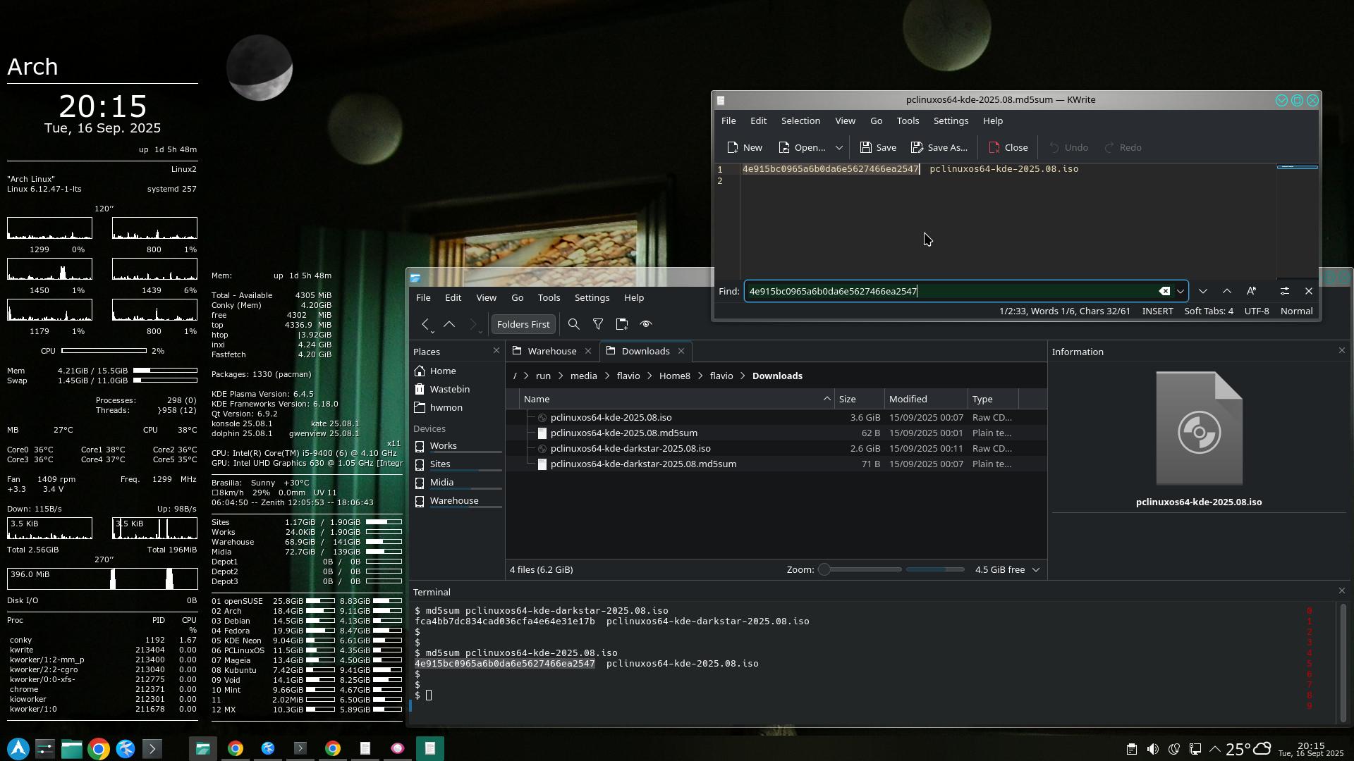

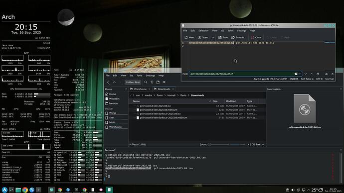

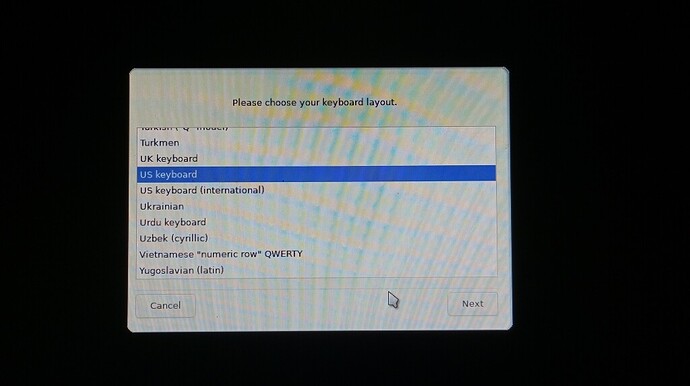

Não consegui fazer boot com a ISO “KDE Darkstar 2025-08” – uma versão minimalista da “KDE Full” – apesar dela ter passado na verificação md5sum:
Tentei as 5 opções do “Menu de Boot” – a partir de um DVD gravado “com sucesso” pelo K3b – e acabei desistindo de tentar as (mesmas) 5 opções a partir de um Pendrive.

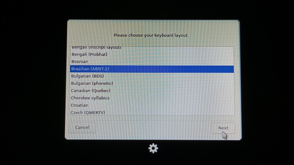

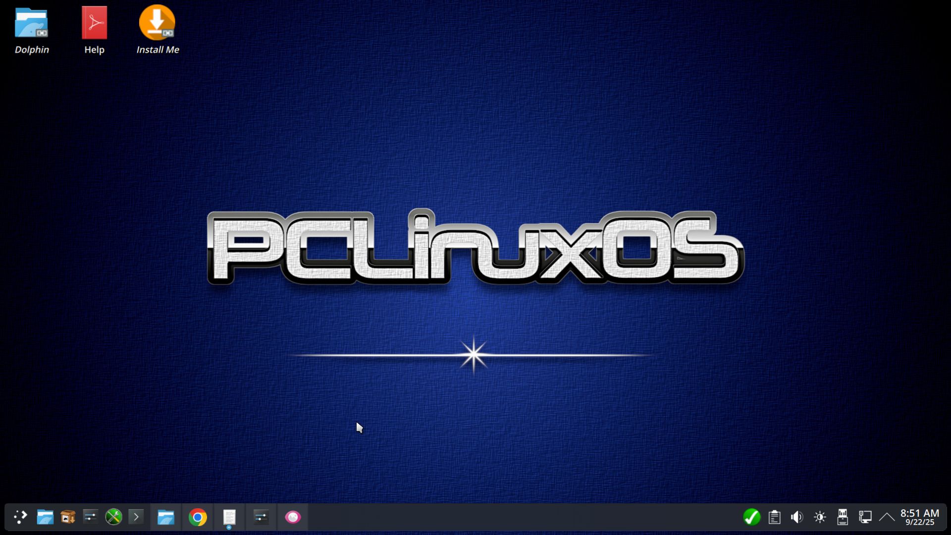

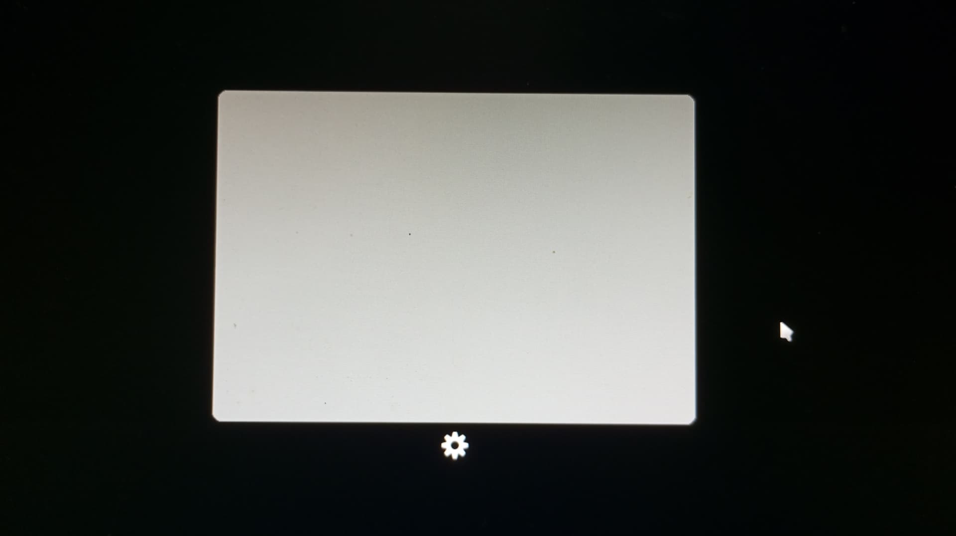

A única opção que apresentou algum resultado (embora, apenas parcial), foi a primeira que tentei – “Copy to RAM”:

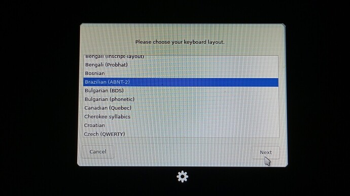

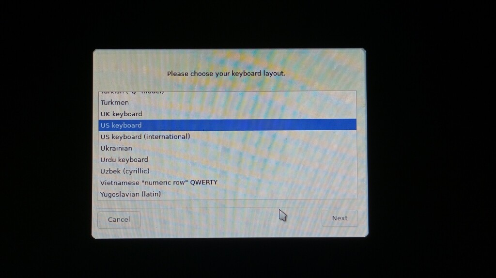

Enquanto eu fotografava a opção-padrão de Teclado (US), o boot perdeu a paciência e seguiu adiante – mostrou o touro estilizado – e tornou a exibir a escolha de Teclado. – Selecionei ABNT2…
… e a tela seguinte não tinha mais nada:
Essa talvez seja a única tentativa que valha a pena repetir – com o cuidado de deixar em Inglês Texano, para não irritar o boi.

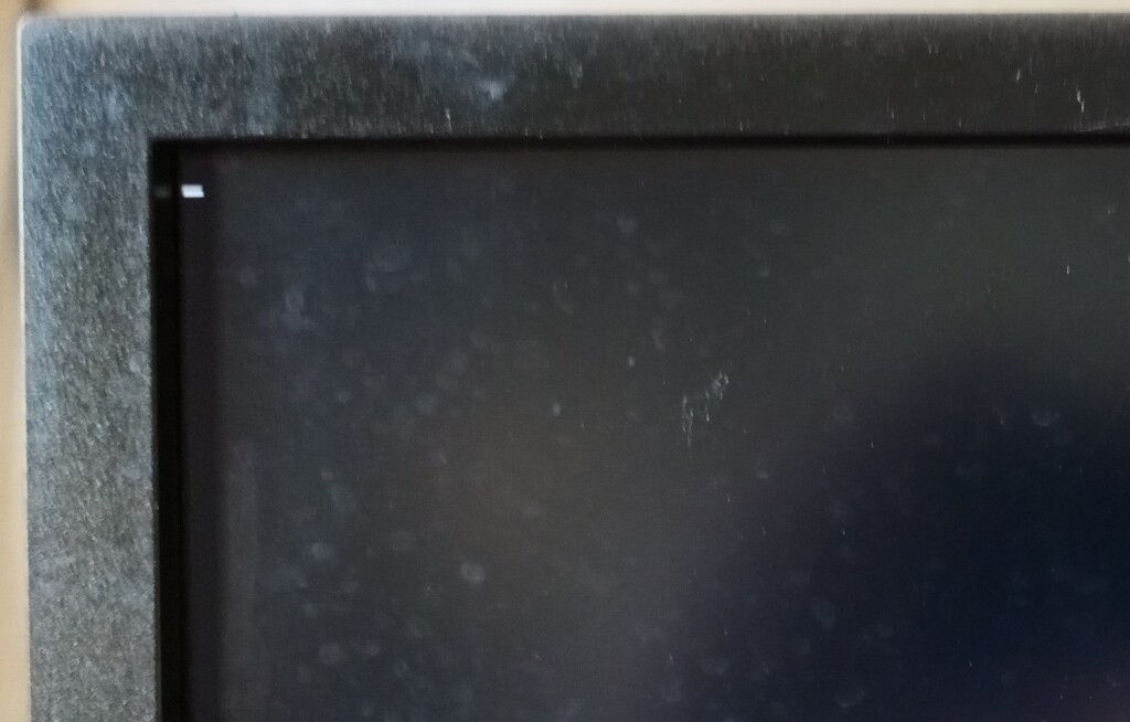

As outras 4 opções levaram a um prompt não-piscante no canto superior esquerdo – sem direito a mudar para outro console virtual (tty1, tty2 etc.).

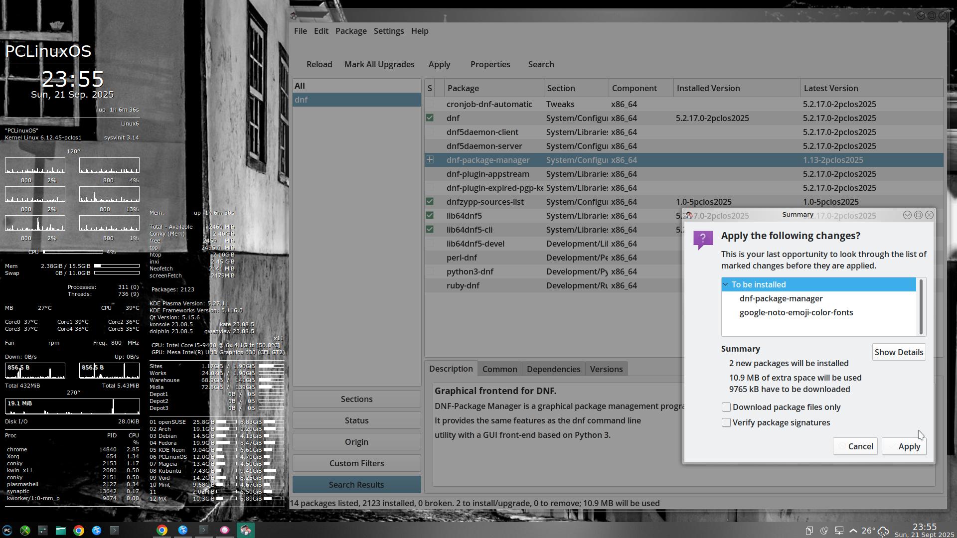

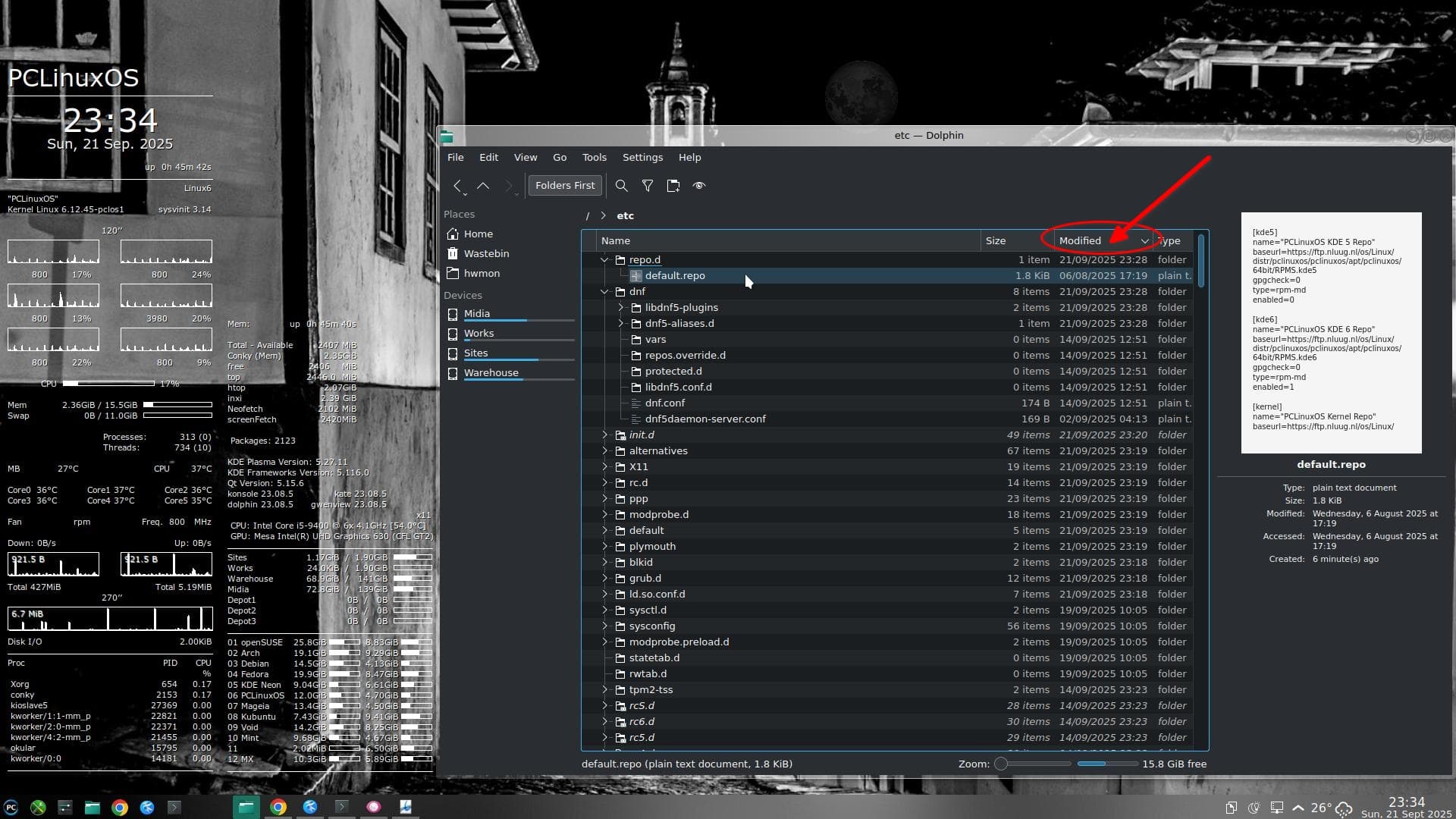

Resolvi dar uma olhada na hipótese de upgrade. – Instalei o DNF (cli):

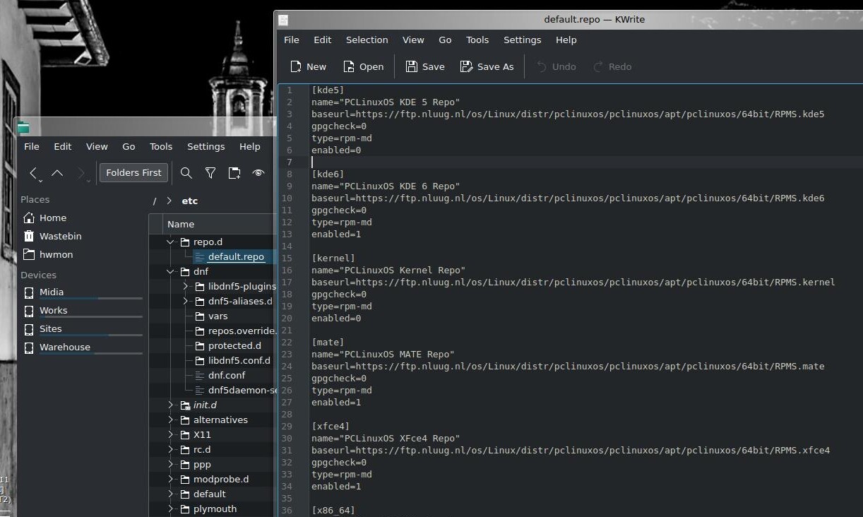

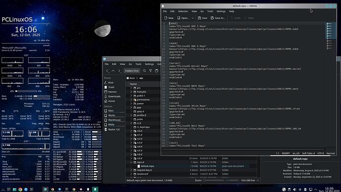

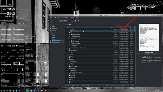

Em /etc, foram criadas as subpastas repos.d, e dnf:
KDE 6 veio “enabled=1”, enquanto KDE 5 veio desabilitado (=0):

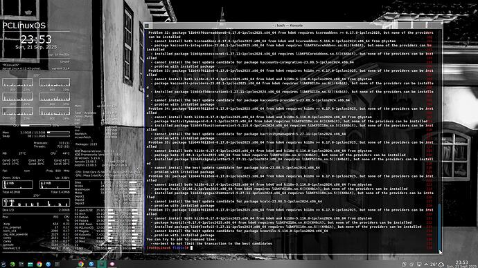

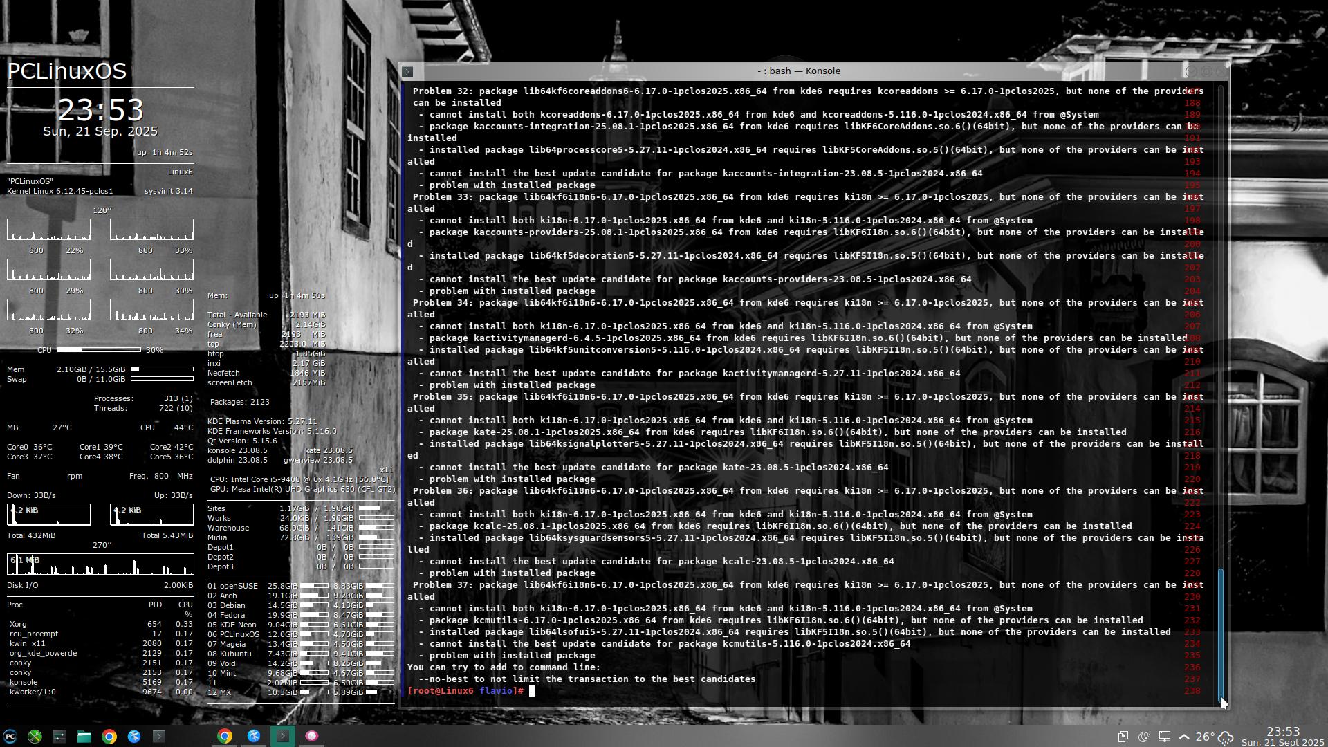

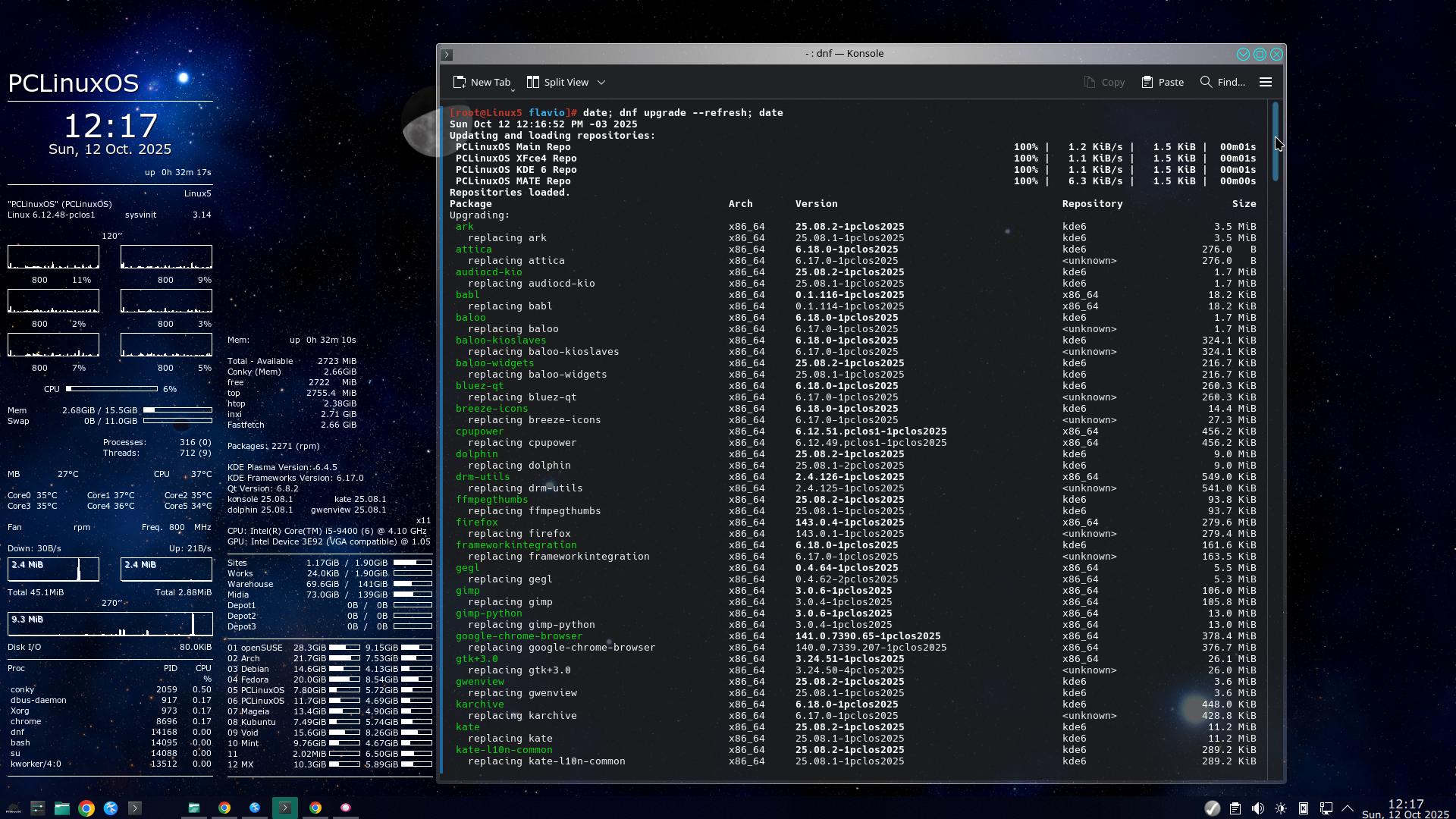

Tentei um dnf upgrade, e recebi 37 mensagens de “problema”: – “Cannot install both PIRIRI and PORORÓ”:
Ok, preciso ler 365 postagens espalhadas em vários lugares do Fórum! – E rezar para que sejam suficientes – e que eu não perca nenhuma, escondida por ali.

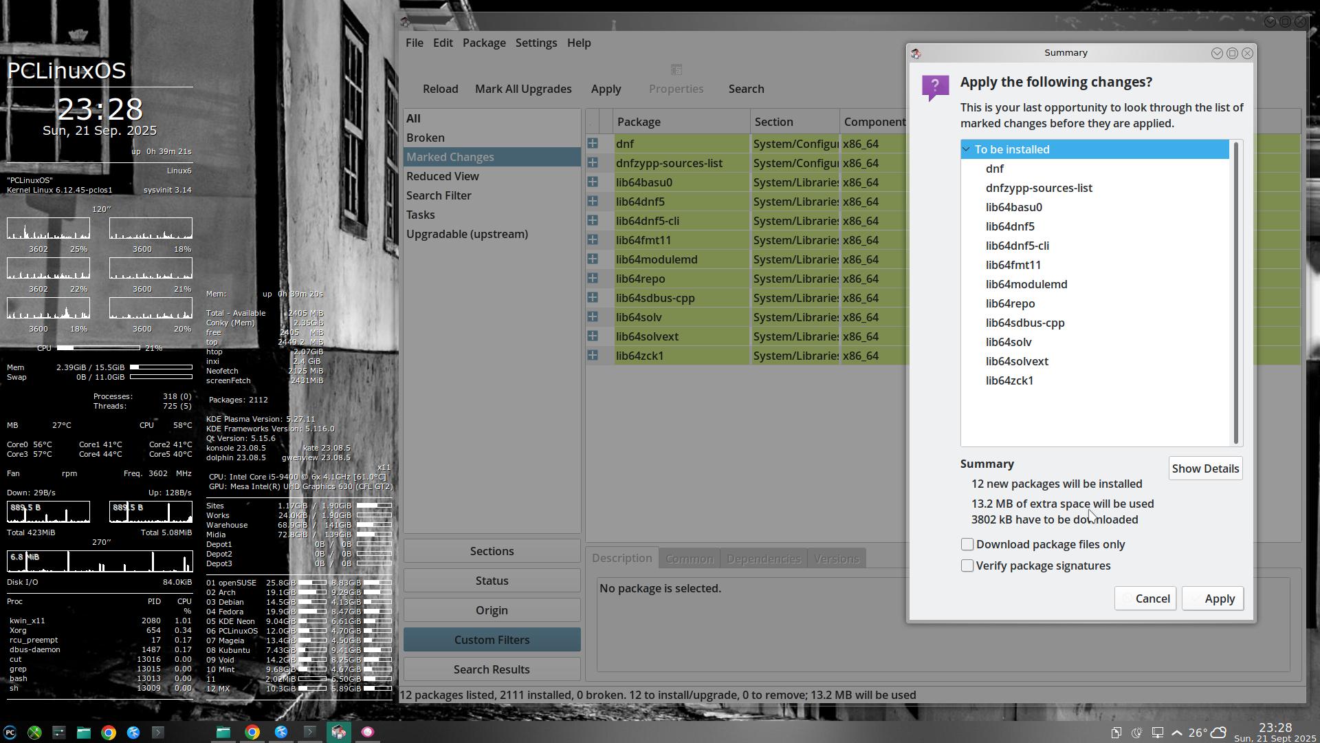

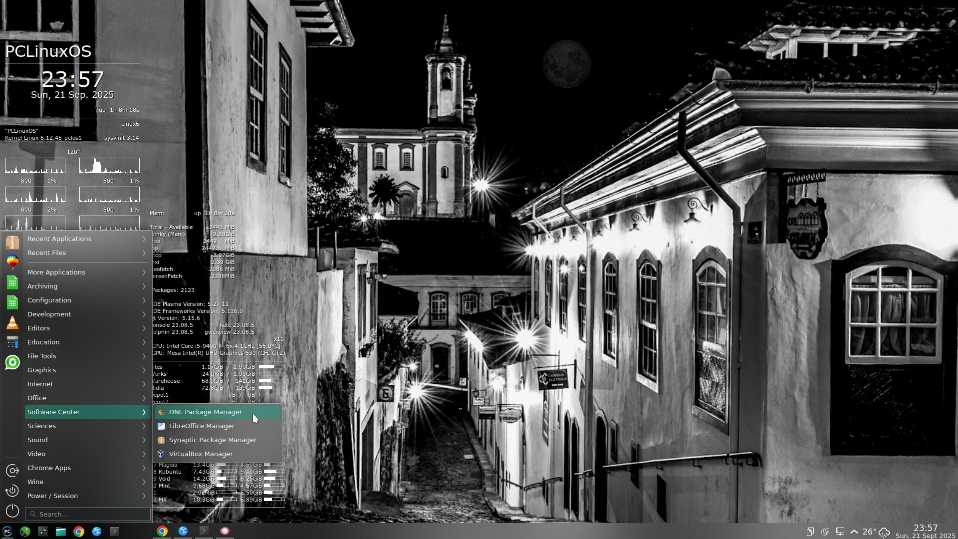

Mas, antes, outro exame: – Instalei o GUI do DNF do PCLinuxOS – pois boa parte das dicas que encontrei lá referem-se a essa GUI:
Esse “DNF Package Manager” GUI promete! – mas até agora foi feito por apenas 2 pessoas. – Falta muitas pessoas testarem, conversarem, e mais algumas pessoas ajudarem a lapidar.

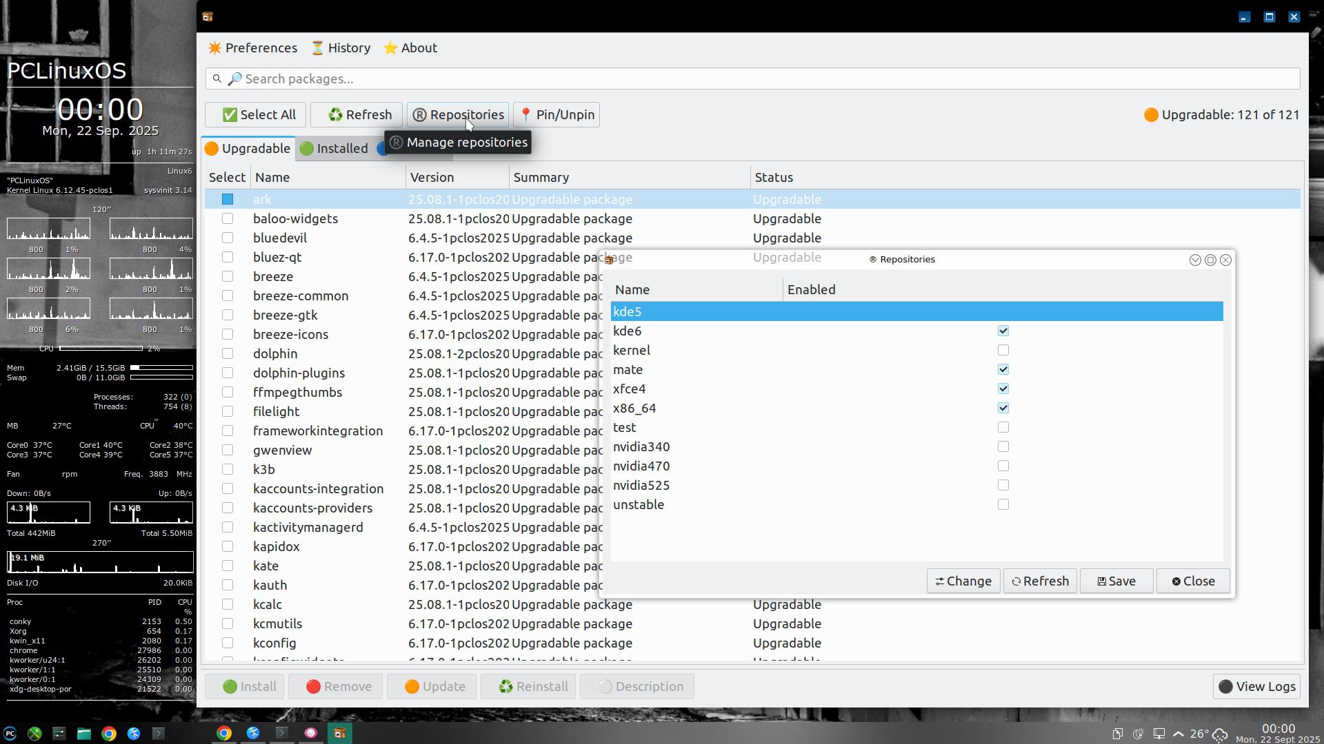

Aqui está a configuração que já vi em alguns tópicos do Fórum. – Parece Ok, com KDE 6 habilitado (e KDE 5 desabilitado):

Em PCLinuxOS goes DNF, estão alguns pontos importantes:
  • Não “trocamos”. – Synaptic e APT ainda estão disponíveis, mas os usuários agora têm a chance de experimentar e se acostumar com o DNF.
  • “depois que fiz algumas alterações de configuração nas seções do repositório [desabilitando a seção “kde6”] e no espelho do repositório, o programa não abriu de jeito nenhum — nem mesmo no Terminal”
  • O KDE5 não é mais suportado e, portanto, não está disponível no DNF.
  • O Gerenciador de Pacotes DNF foi criado a partir do ambiente de trabalho MATE e testado para o KDE pela Texstar. Quaisquer outras versões também devem funcionar, mas não desabilite as configurações padrão no repositório. Não edite e adicione o kde5 e remova o kde6 por engano. Você foi avisado!:smiley:
  • Li em algum lugar (não encontrei agora), que:
    • Ninguém está sendo obrigado a mudar para o DNF, nem para o Plasma 6 – apesar da afirmação de que o Plasma 5 não é mais suportado
    • O mais aconselhável é instalar o novo PCLinuxOS em uma VM, para testar

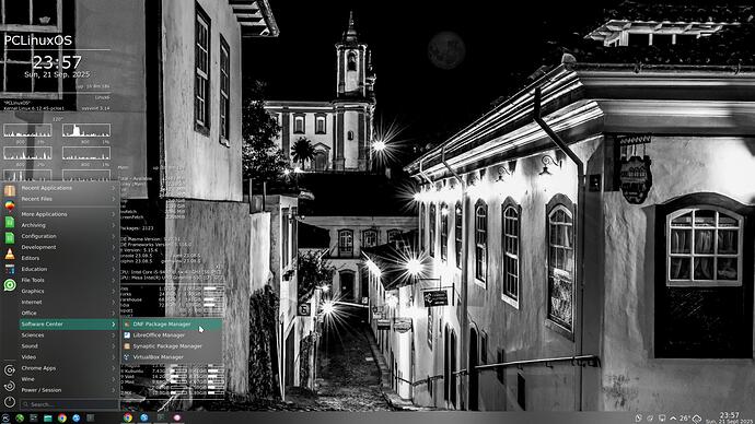

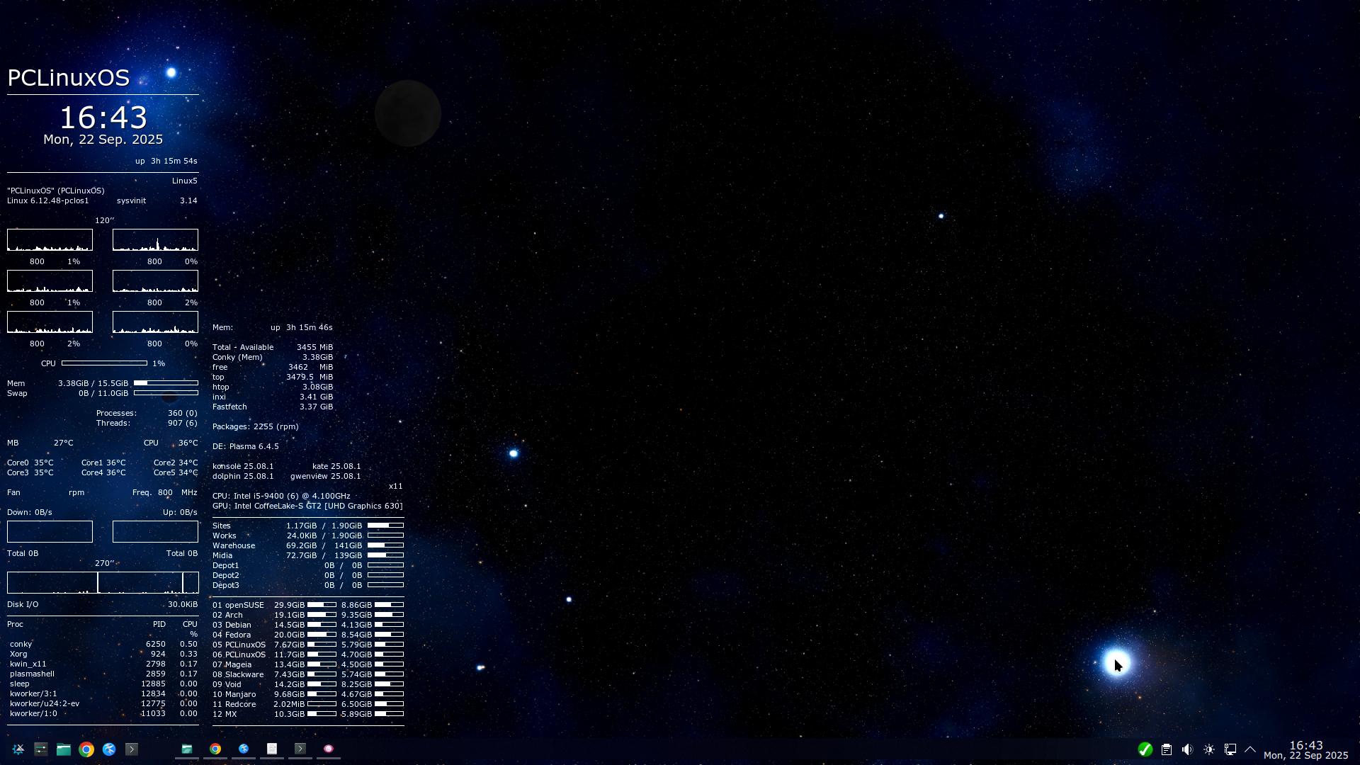

      Operating System: PCLinuxOS 2025
    KDE Plasma Version: 6.4.5
KDE Frameworks Version: 6.17.0
            Qt Version: 6.8.2
        Kernel Version: 6.12.48-pclos1 (64-bit)
     Graphics Platform: X11
            Processors: 6 × Intel® Core™ i5-9400 CPU @ 2.90GHz
                Memory: 15.5 GiB of usable RAM
    Graphics Processor: Intel® UHD Graphics 630
$ echo $XDG_SESSION_TYPE
x11

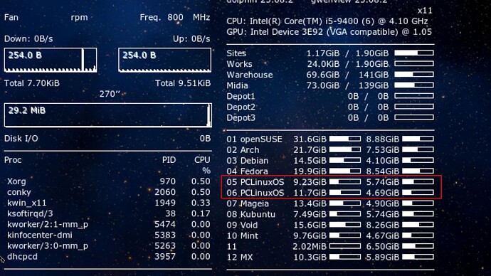

Minha intenção era fazer essa nova instalação na partição “Linux11” – a única vazia, no momento – porém ela tem 60 GiB, e eu não poderia copiar e colar numa partição de 30 GiB (padrão das outras), no futuro.
Tentei reduzi-la (shrink) pelo GParted, mas não funfou, de jeito nenhum. – A solução mais simples é instalar em uma das partições-padrão de 30 GiB – mas, qual?
A mais “dispensável” que vejo, no momento, é “Linux5” – onde está o KDE Neon. – É triste, mas, fazer o quê.

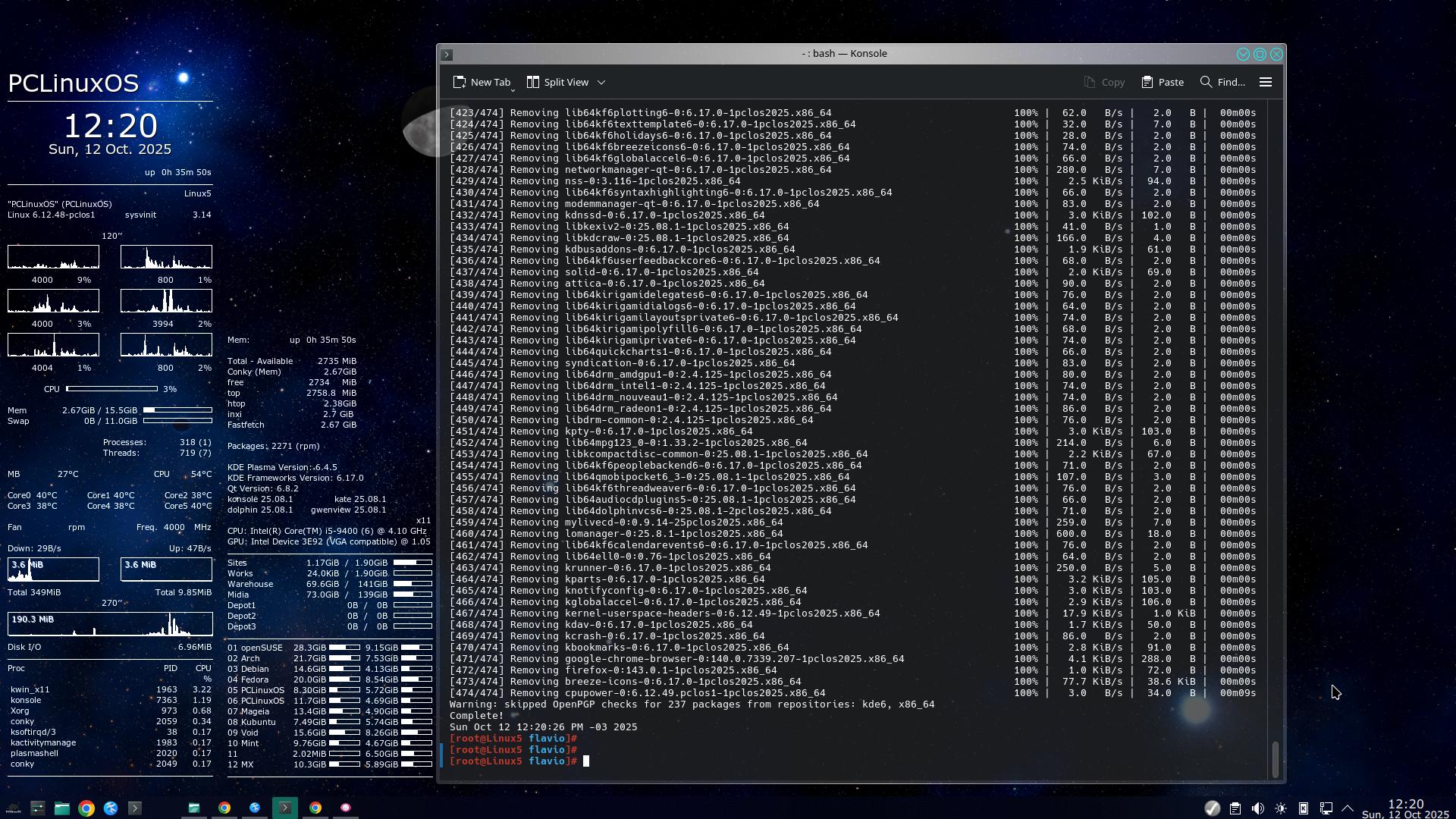

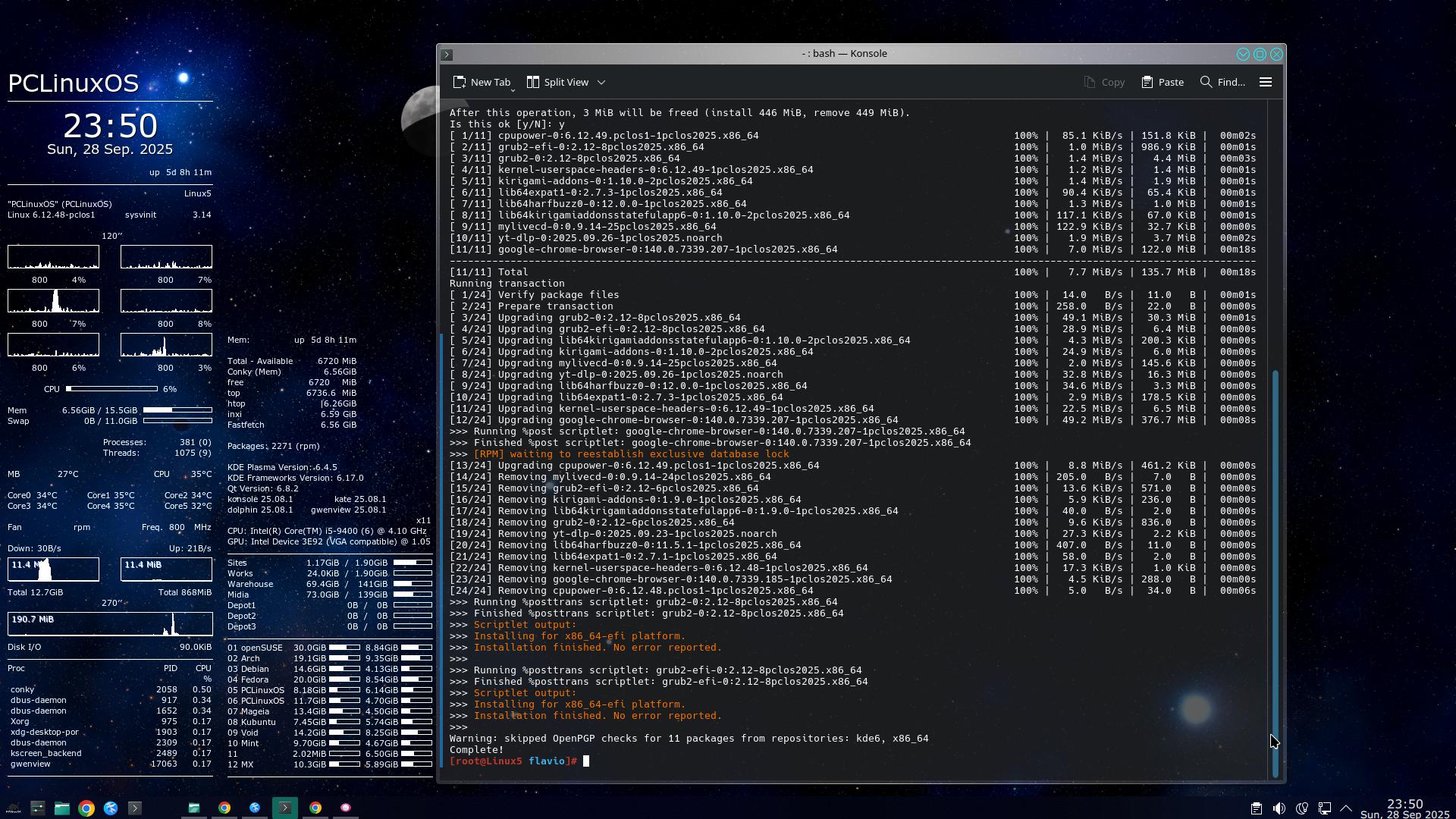

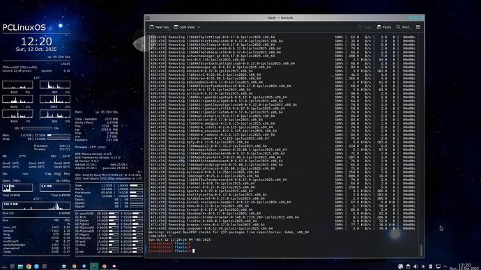

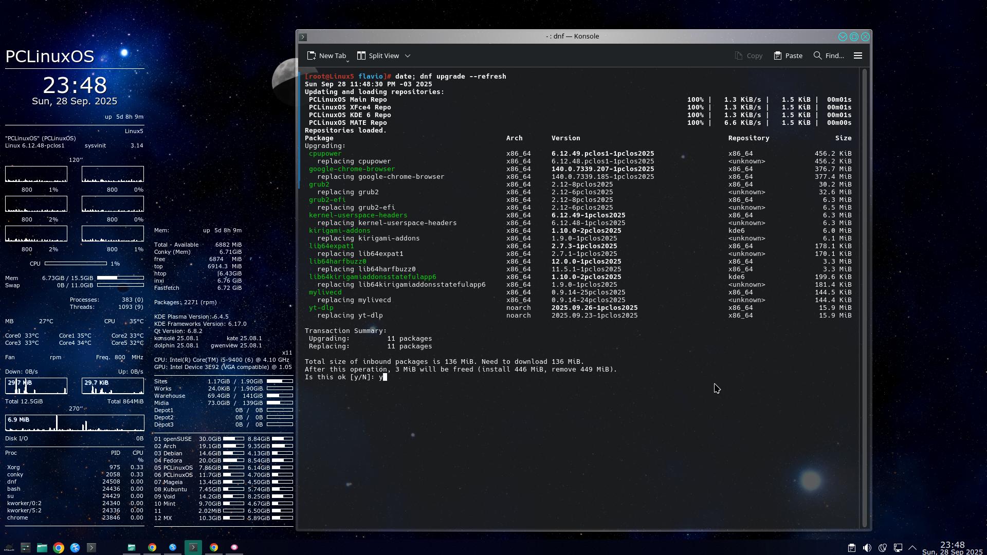

Chegou a hora de nova atualização geral das distros, e aproveitei que ná estava no (novo) PCLinuxOS, para começar por ele:
Agora, reiniciar e atualizar as outras distros.

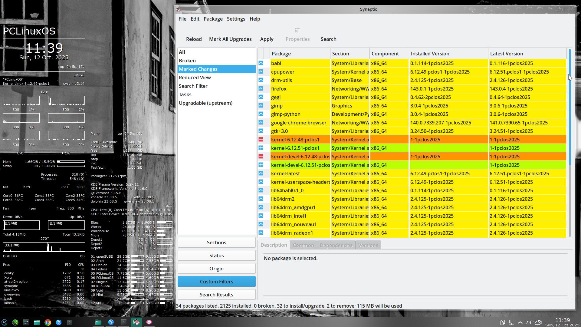

1 - A instalação antiga, continua funcionando perfeitamente – com KDE Plasma 5 e Synaptic:

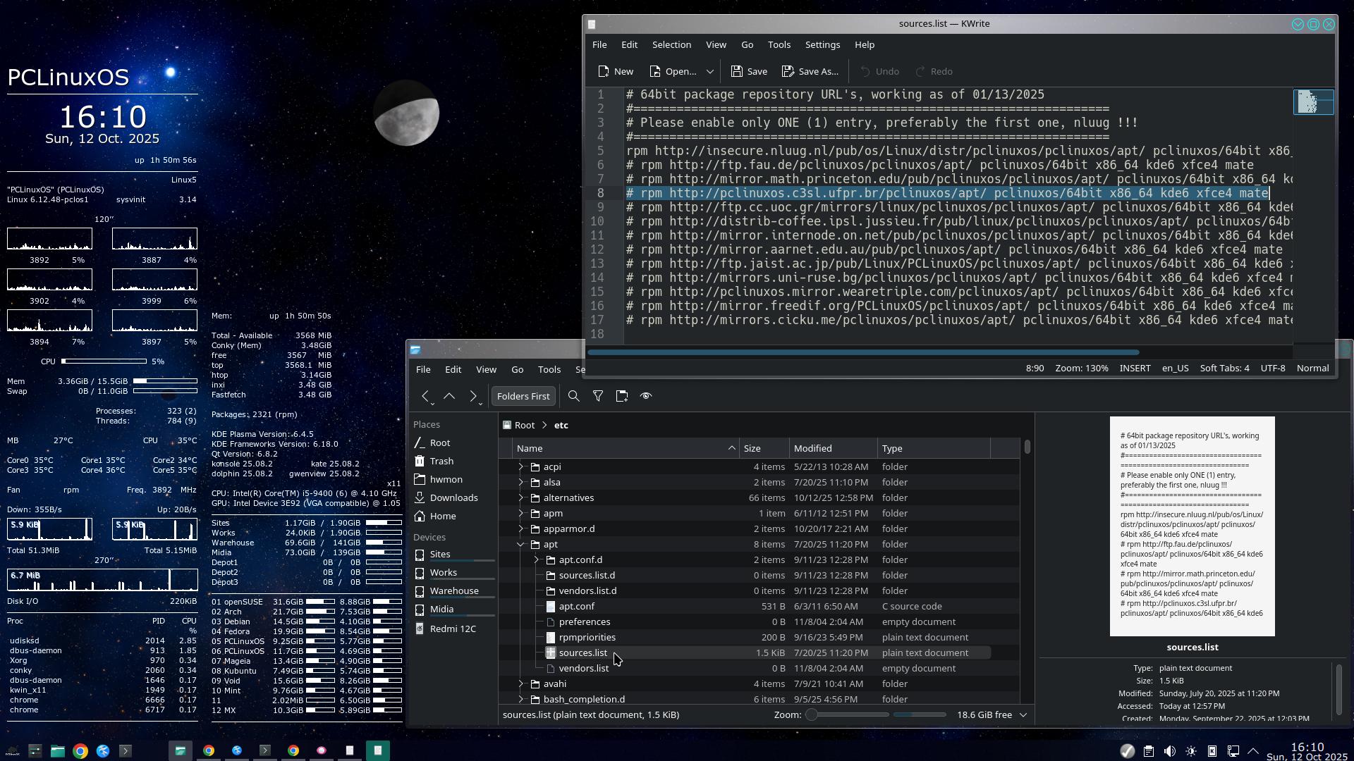

Até agora, usando o Repositório NLUUG – cuja velocidade de download para o Brasil é bem inferior à do espelho da UFPR. – Porém, as configurações de “source” estão espalhadas entre:
  • /etc/apt/sources.list
  • /etc/repo.d/default.repo

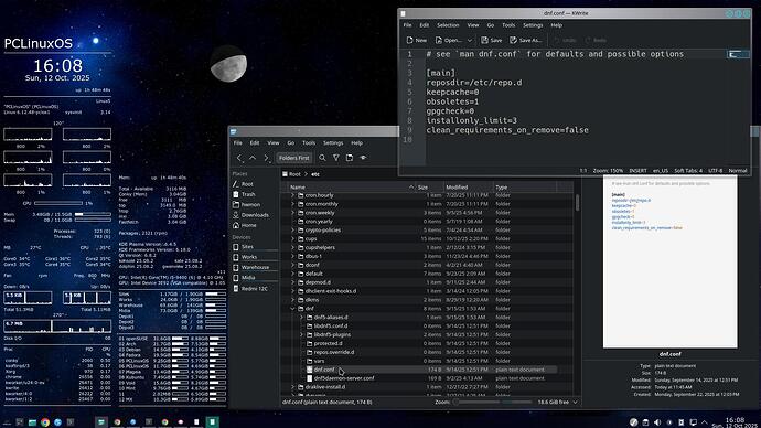

… e também tem umas coisinhas em /etc/dnf/dnf.conf:
Prefiro não tentar mexer nesse emaranhado, por enquanto – pois o incêndio do antigo servidor deixou tudo meio “des-documentado”. – A velocidade de download desde o NLUUG não está tão ruim, que precise arrancar os cabelos.

O apt (apt-rpm) e o Synaptic acabaram sendo definitivamente mandados para o espaço:
Tex já avisou várias vezes:
— “O Synaptic está morto” (16 Maio 2026).
— “apt / Synaptic foram descontinuados no PCLinuxOS” (12 Junho 2026).

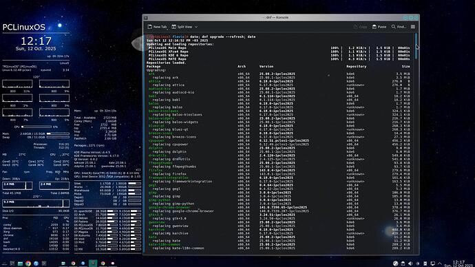

Como não gosto de usar interface GUI (DNF Package Manager), adotei definitivamente o dnf (CLI), na minha velha instalação, firme e forte desde 2021.
Primeiro, segui a recomendação de usar o “repositório principal”, do NLUUG (Holanda) – mas a velocidade não é tão boa – e no último Domingo, bateu todos os recordes da Idade da Pedra Lascada, como se fosse uma conexão discada de telefone fixo analógico, usando aqueles modems que faziam “ziii-óóíiinnn grrrr xdfje ziii-óóiiinnnn”:
[383/383] Total  100% |   7.2 MiB/s | 766.8 MiB |  01m46s    Sat 23 May 22:17:09 -03 2026
[190/190] Total  100% |   4.5 MiB/s | 251.5 MiB |  00m56s    Sun 14 Jun 10:15:26 -03 2026
[151/151] Total  100% |   8.6 MiB/s | 751.3 MiB |  01m27s    Sun 21 Jun 11:37:22 -03 2026
[128/128] Total  100% | 350.7 KiB/s |   1.1 GiB |  56m25s    Sun 28 Jun 20:45:52 -03 2026

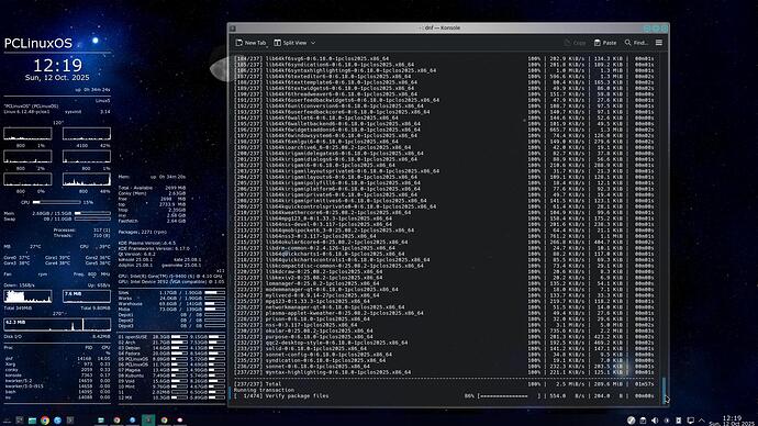

Hoje, aproveitei que o Plasma 6.7.2 já estava disponível, e resolvi mudar para o espelho da UFPR. – Melhorou bastante:
[112/112] Total  100% |  21.3 MiB/s | 485.9 MiB |  00m23s    Wed  1 Jul 13:12:18 -03 2026
