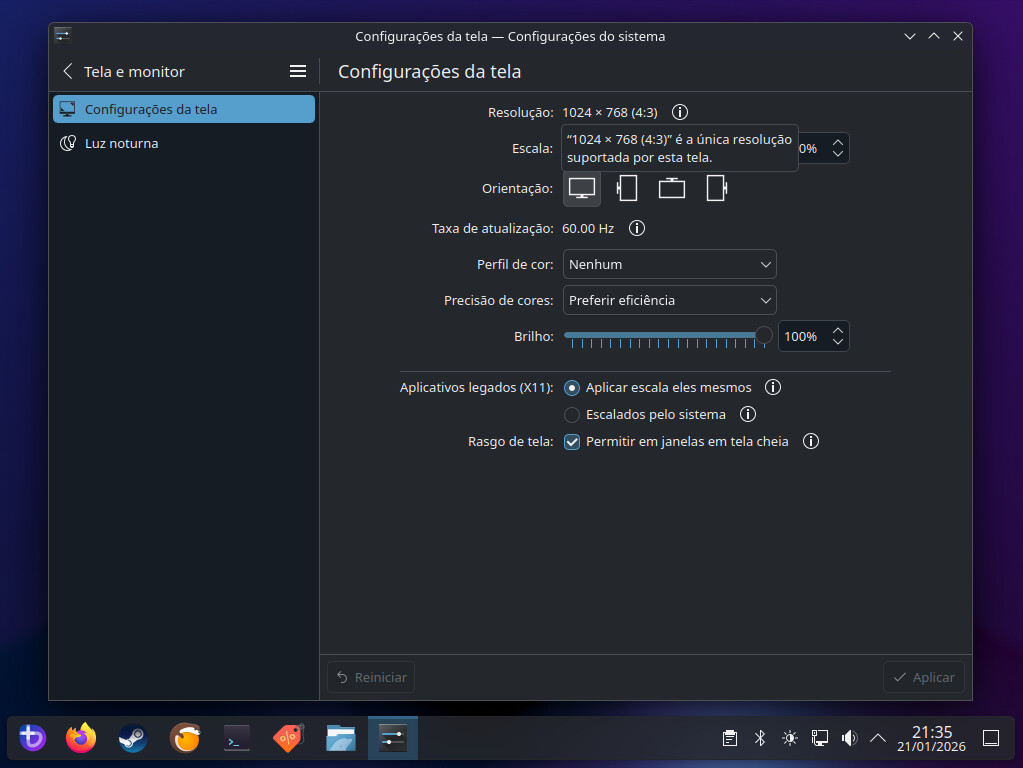

Bazzite 42 não reconhece meu monitor
Vi um outro post aqui em que outro usuário, teve problema com a resolução no ubuntu e conseguiu resolver desativando o secure boot, fiz isso e mesmo assim o bazzite não reconhece a resolução do monitor, oq posso fazer?
No caso então, ele está dando tela e só a resolução que nas configurações não estão de acordo com a que é o do seu monitor ?
Isso mesmo Jessica, a resolução fica completamente diferente e não consigo alterar de jeito nenhum.

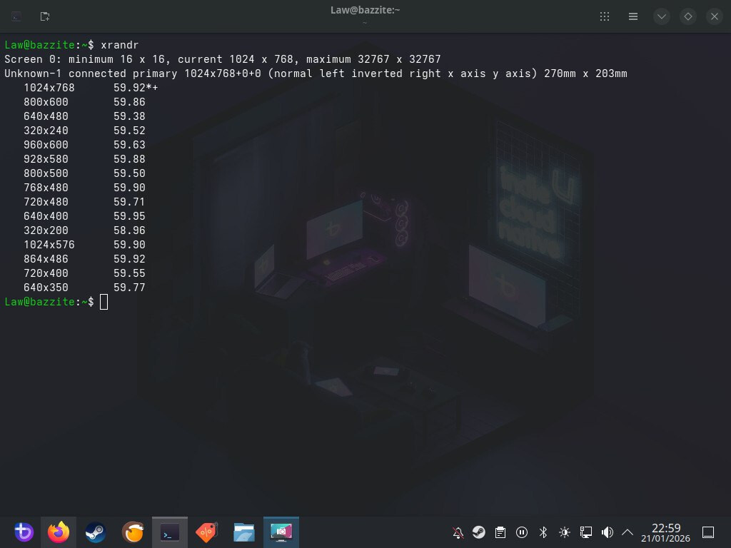

@Law_Mateus Abre o terminal e executa inxi -F --filter e posta a saída aqui.

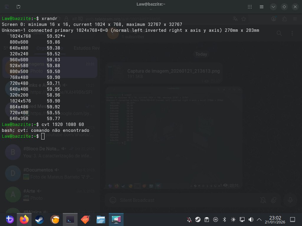

pelo que testei o xrandr tá funcionando sim, agora quando tento usar o cvt, já não pega fala que o comando não foi encontrado. e o monitor aparece como Unknown-1
Humm, uma dúvida sua placa é amd ou nvidia ? Porque no caso aparece que sua placa não deve estar com o driver de vídeo carregado. Coloca o comando inxi -G para sair as informações de vídeo por favor. E dois, você utilizou algum comando para dar vídeo na sua placa de vídeo na hora do boot ?
