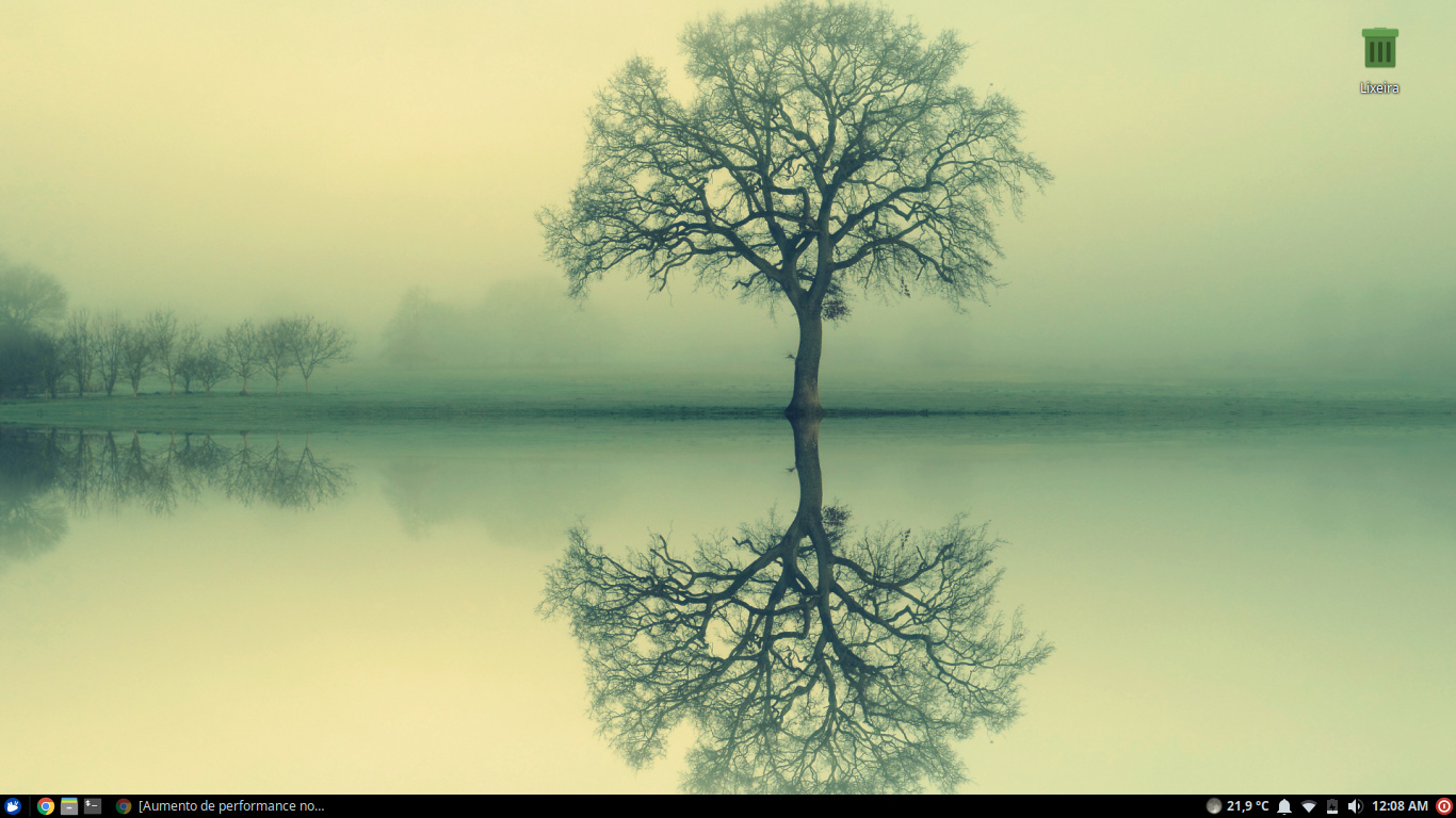

Em ambos uso xfce, a diferença é que um é ubuntu e outro debian e acho o xfce bem bonito e leve. Falei as minhas configurações pra vê que são PC’s bons e uso o xfce mesmo assim pois muita gente opta por usa ele só quando tem um PC mais ruim. Resumindo acho que a melhor coisa que poderia faze é usa uma interface mais leve, não adianta muito você cria uma swap de 4GB, na verdade você ocupa uma swap não é muito bom pois é uma memória lenta o que vai deixa só o seu sistema mais lento quando ele for utiliza essa memória swap o que recomendo é aumenta um pouco a sua RAM ou quem sabe troca de sistema e coloca algo com xfce ou lxde. Print do xfce que uso no meu notebook:
