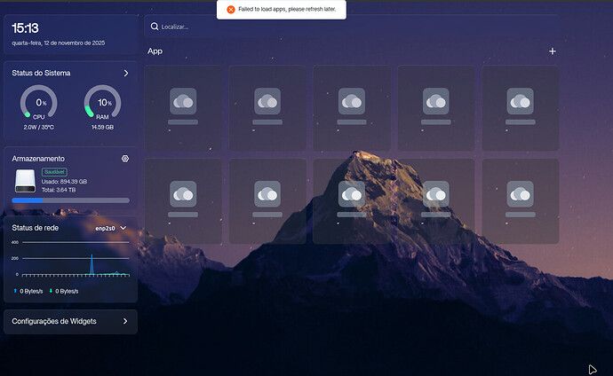

Atualização do Docker Quebrou meu CasaOS
Apareceu uma atualização do Docker, eu claramente fiz.
Depois disso eu reiniciei o servidor e ficou assim. Subi os contêineres manualmente pelo docker e continuou assim.
Não faço ideia de como proceder pra voltar ao normal.

Com essa atualização ganhei este presente.

Esse bug foi em server de producao? A interface grafica que vc mostrou eh do seu desktop ou dashboard do docker? Eh pq vi os cara comentar sobre dashboard, se for do docker me diz o nome da ferramenta :slight_smile:
Foi em produção
Dashboard do casaOs

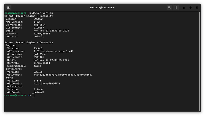

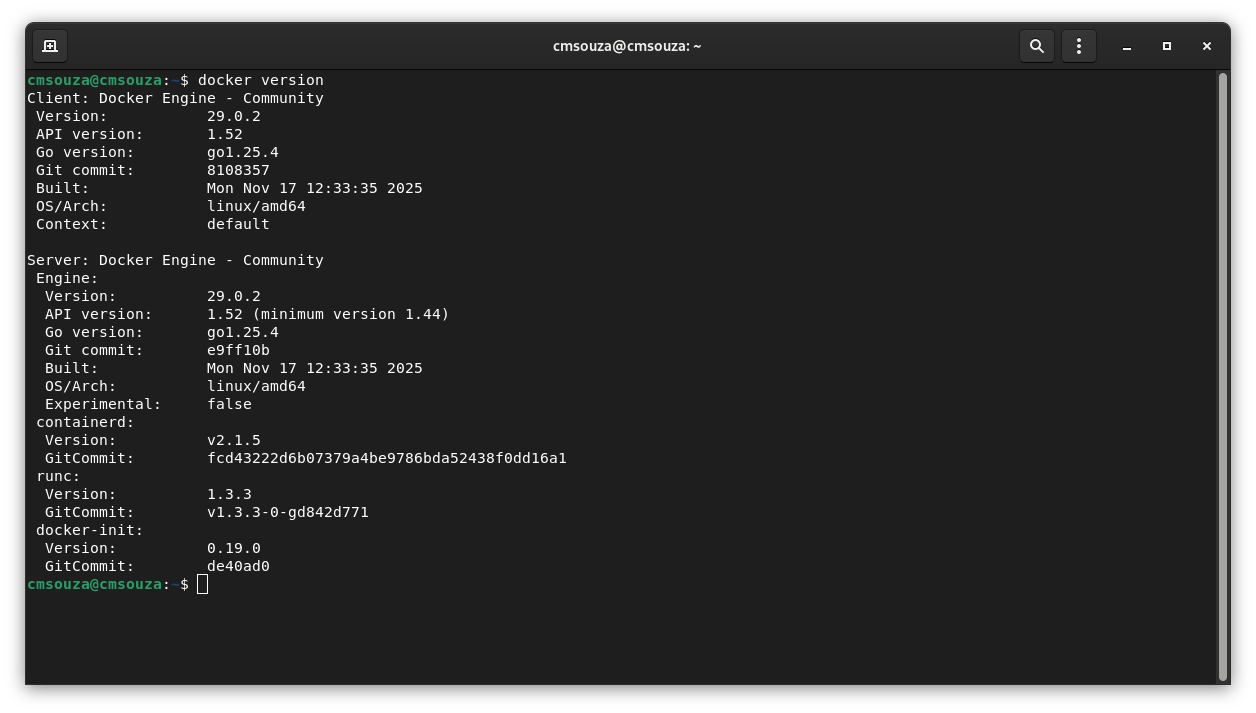

Estou no mesmo barco. Uso Debian 12 (bookworm). Portainer também não consegue se conectar ao Docker, apesar de estar tudo rodando sem problema. Sem sudo eu não consegui acesso à versão, reclamou de permission denied while trying to connect to the docker API at unix:///var/run/docker.sock. Achei estranho não permitir parâmetro versão.
Tentei usar o comando indicado como paliativo, mas não deu certo:
E: Version ‘5:28.5.2-1~ubuntu.24.04~noble’ for ‘docker-ce’ was not found
E: Version ‘5:28.5.2-1~ubuntu.24.04~noble’ for ‘docker-ce-cli’ was not found
