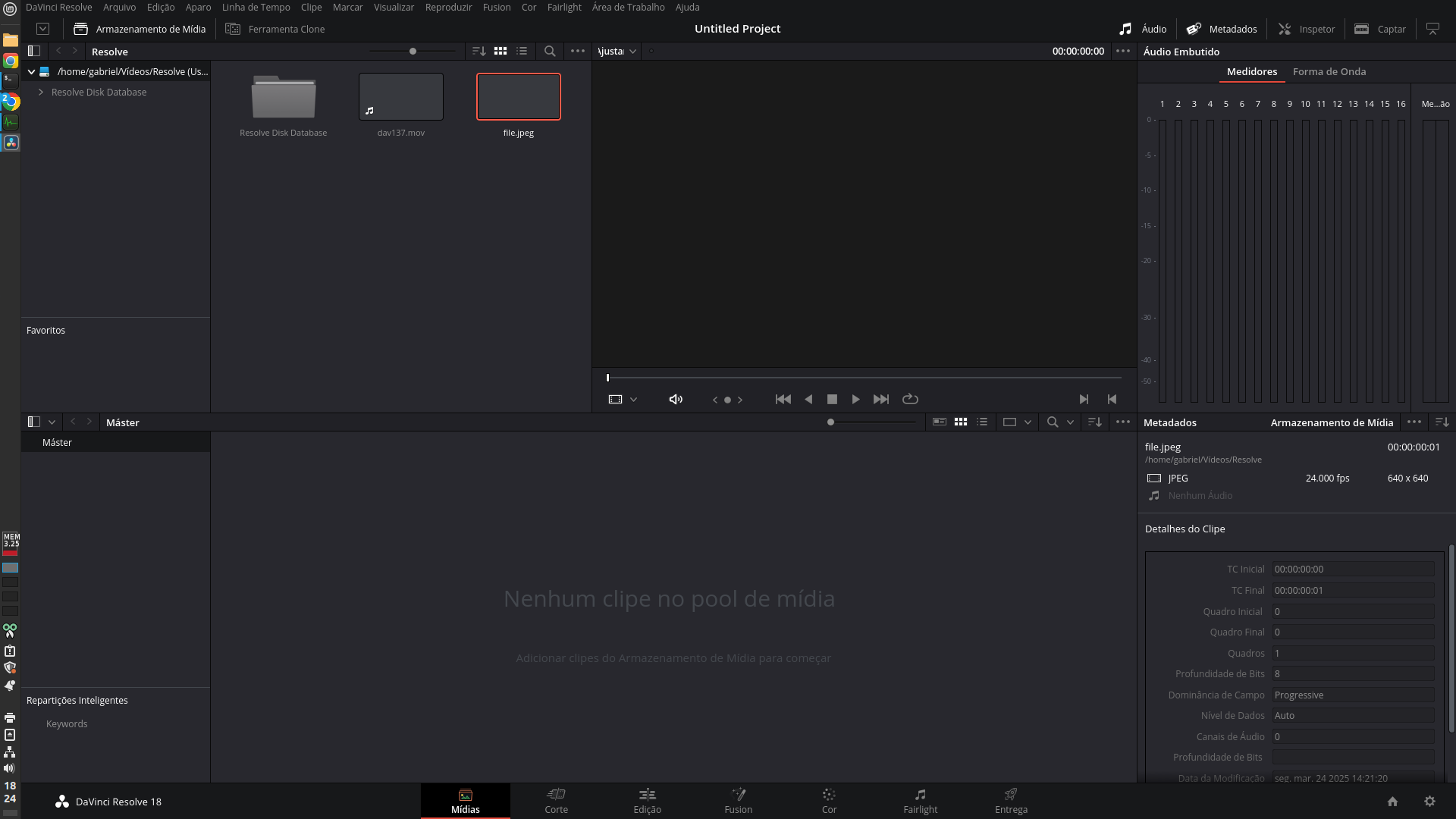

Porem não funciona, ele não renderiza/carraga os videos/imagens a unica coisa que obtenho é um quadrado cinza.

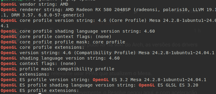

Pelo que pude testar brevemente, o Resolve pegou aqui, e com aceleração de hardware. Porém a) uso a RX 7600 em vez da RX 580 e b) uso o Artix (que fica no máximo 2 dias atrás do Arch).
Até o momento não conheço nenhum ppa que faça isso eu antes de atualizar o mint usava o ppa “kisak” porem ele não oferece suporte a versão noble (ubuntu 24.04), cunjo o mint 22.1 é baseado.
No exato momento no to mesa 24.2.8

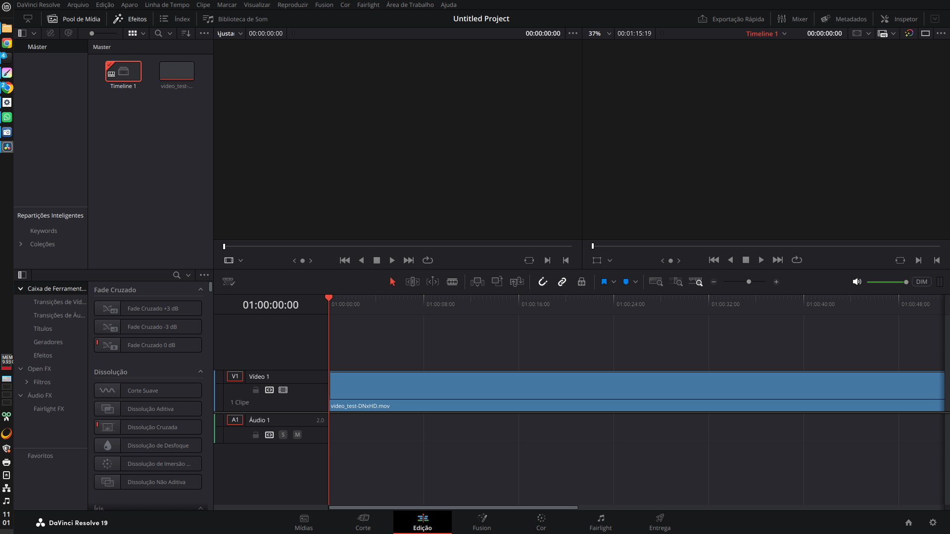

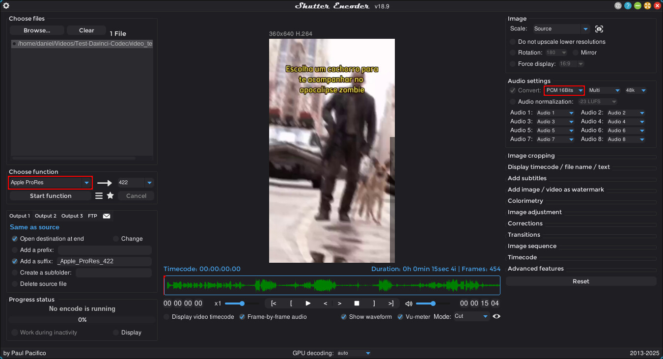

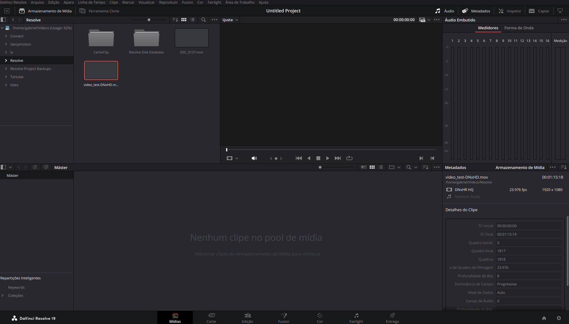

Estou utilizando a versão 24.3.4 do Mesa e, recentemente, instalei a versão gratuita do DaVinci Resolve 19.1.4 para fins de teste. O problema que você está enfrentando está relacionado aos codecs suportados pela versão gratuita, que não oferece suporte para h264 ou h265, entre outros.
Para contornar essa limitação, sugiro que você converta seus arquivos utilizando o comando abaixo no terminal ou, alternativamente, utilize o Shutter Encoder com as configurações mostradas na imagem anexada.
ffmpeg -i "video_test.mp4" -c:v dnxhd -profile:v dnxhr_hq -b:v 0 -c:a pcm_s16le -movflags +faststart "video_test-DNxHD.mov"
Alguns formatos não são compatíveis com a versão gratuita e aparecem de acordo com a imagem a seguir:

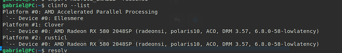

Venho profundamente agradeçer a todos que me auxiliaram E VENHO DIZER QUE CONSEGUI FINALMENTE RESOLVER ISSO, como fiz isso:

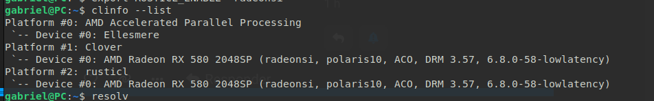

Basicamente seu sistema pode ter varios driver de OpenCL, o resolve vai selecionar o que esta no slot 0 você pode ver os slots com:
clinfo --list
Quando eu fazia isso eu obtia o resultado:
O que fiz para resolver isso: abra o diretorio:
/etc/OpenCL/vendors
Você verá o varios arquivos aqui dentro, porem o mais importante para nós é o rusticl.icd
Seleciones todos os arquivos menos o rusticl.icd e mova-os para outra pasta aleatoria de backup (Eu por exemplo salvei em /root/Documentos), fazendo que só reste o arquivo rusticl.icd naquela pasta em etc, após isso repita o comando:
clinfo --list
Você verá apenas o driver rustcl como na imagem:

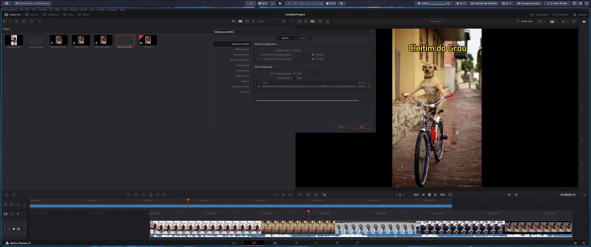

Abra novamente o resolve e seja feliz, porem não esqueça as questões do codec que também é importante!!

Acho que o pessoal que desenvolve o Davinci, bem que poderia disponibilizar pacote appimage para evitar esses problemas.
Não acredito que todo esse problema foi porque a base Debian (que costuma picotar bastante os pacotes) não picotou o pacote de OpenCL do Mesa para separar o Clover (tradicional e bugado) do RustICL.
Até o Arch que reluta muito para separar pacotes faz isso.
Acho bom ficar atento pois possíveis atualizações do mesa podem restaurar o Mesa.icd e fazer os programas priorizarem o OpenCL bugado novamente. Felizmente já há previsão para ele ser removido ainda esse ano.
